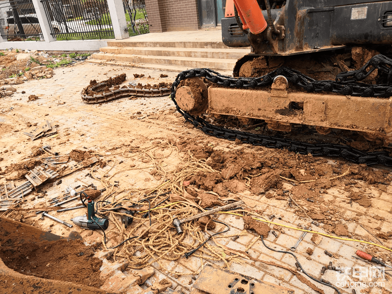

你这链接轨,主要是后面的齿圈磨尖了,导致链接轨成这样,很正常,常年的磨损,这些都很正常。磨损件嘛,时间长了就要换。

你是先上链轨再上链板吗!
回复(1)
零下一度丶
2018-04-15
先把链板一块块拆完,再下坏的链筋,然后把新的弄上去

自然磨损

换新的
回复(1)
零下一度丶
2018-04-15
已换

不能怪司机,而是这个链轨要下岗了,老板没给机会,所以挖机顺便休息

我的原装链筋用了1.1万小时

7000多小时,不晓得是不是原装的寿命到了,我是新来的,老板的另外个司机说上个司机开坏的。

旧螺丝是用气割吹掉的吗?

零下一度丶
2018-04-15
我不是修挖机的,师傅修完走了没拍

电动的风炮力气那么大!你微信多少,我想看看你那个电动风炮
回复
零下一度丶
2018-04-15
电动的,前面套个套筒打的

旧的,磨损严重

7000多小时,另外一条也开始这样了。
