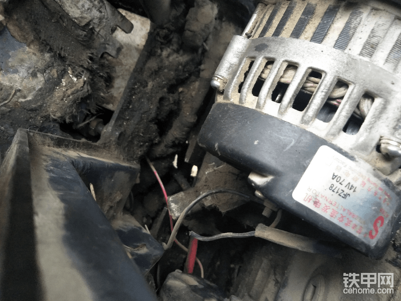

电瓶漏电,发电机发烫,是不是发电机的线连接有问题?

内调节器烧了。要是电磁阀控制电瓶,这么接也行。

过烫就是发动机坏了,没发电,

发动机熄火后,发电机的激磁线路仍在通电,造成蓄电池耗电,发电机不转仍在通电激磁会引起发电机发热。

如果接错、电瓶会烧掉
