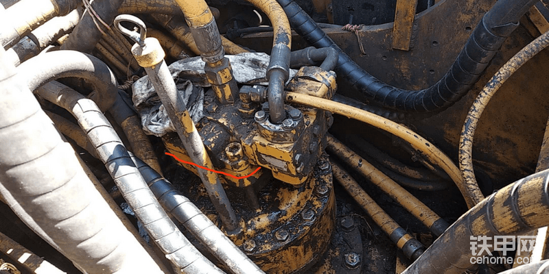

红线处漏油,四圈都漏,判断就是盖密封,修理工早上没到九点打电话约修理厂换,说一会就到,我到修理厂等到11点半他才来,来的时候说我几点到的,我说很早就到了,他埋怨我怎么没给他打电话

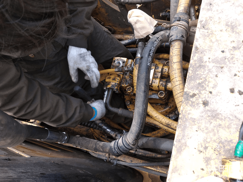

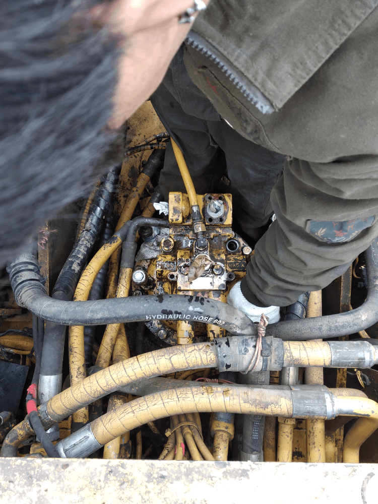

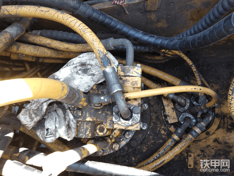

首先把四个罐头与回转马达分离,用抹布堵上每个管头,不让漏油,防止进灰,然后卸四个内六角螺丝

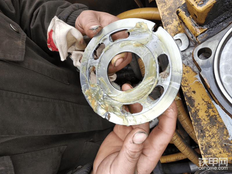

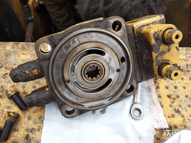

内六角螺丝卸下,马达盖取出,配流盘摸的黄甘油,说是为了在安转的时候不让配流盘掉下去,那样会出问题

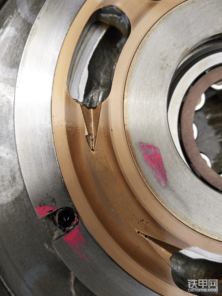

这个角∠有伤
这个角∠有伤
配流盘特写这张图片,大家看一下,有一点点伤,修理人员说不是问题,还得卡特车,没毛病…
大家看出来问题在哪吗

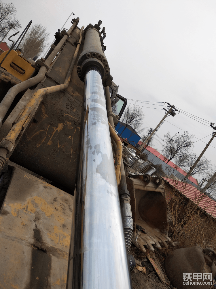

又搞定一项,就差换液压油啦,但我有个问题问大家,前两天也发的提问,没人解答,小臂油缸不光滑了,需不需要重新镀一下,还是不用镀,可以继续使用,大家给看看在,要是继续能使用不用整,我就直接换液压油,要是需要整,我就先整好在换液压油
挺多的,黑的地方,,因为这是4年前,有伤,找本地镀杆子的重新镀的,是不是到年限了
就是这个,黑的地方不光滑了,但不是坑,只是没有亮的地方那么光滑,对液压系统有影响吗

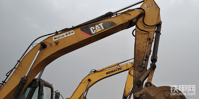

感谢大家观贴,也感谢帮忙解答,最后附上本机图片,祝甲友开心

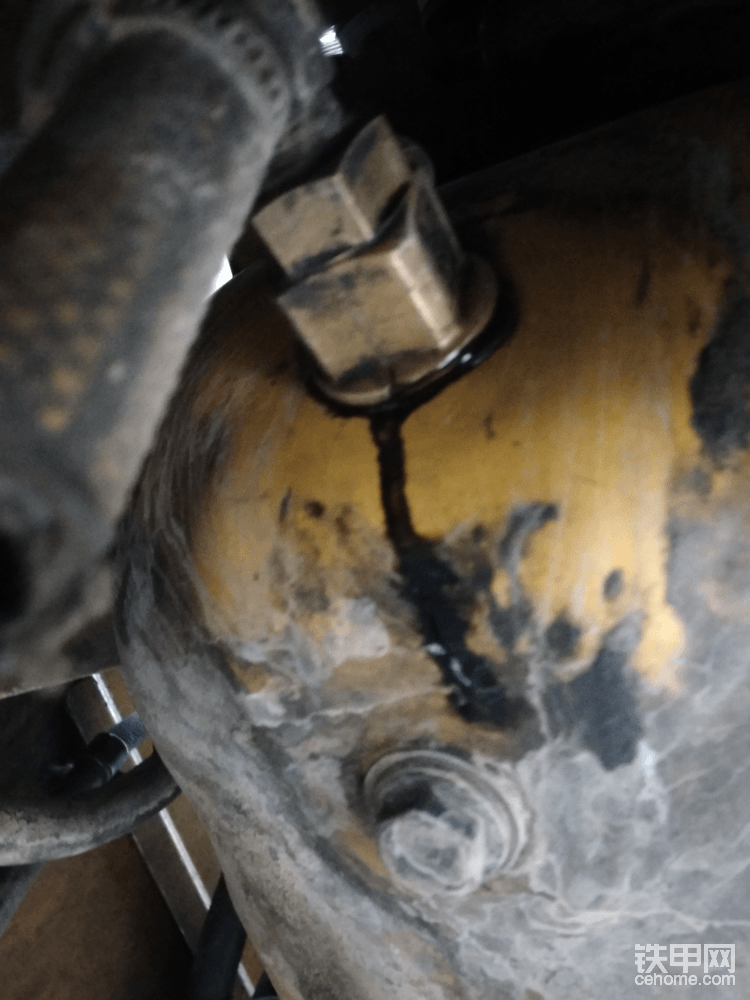

还有就是,机油底壳,放油阀漏油,不严重,只换密封就行吧,不用换阀门吧,看上去阀门应该没事,在密封处漏的油,再次感谢
