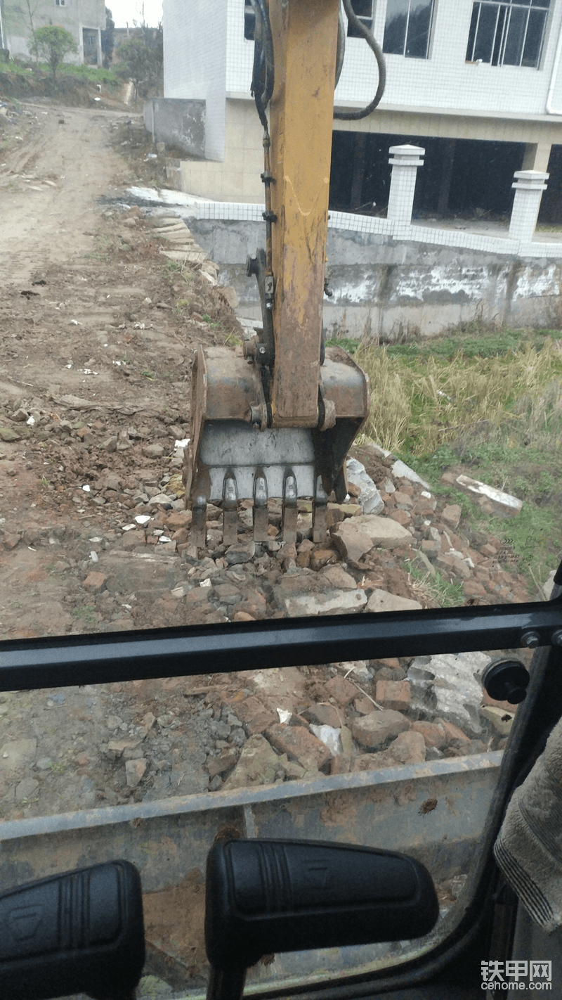

我开的是一台徐工75小挖,去年提回来的,换第二副斗齿的时候老板自作聪明的说把斗齿焊钢板加长用的更久,我说这样牙根容易断,他不听劝还是去焊了。

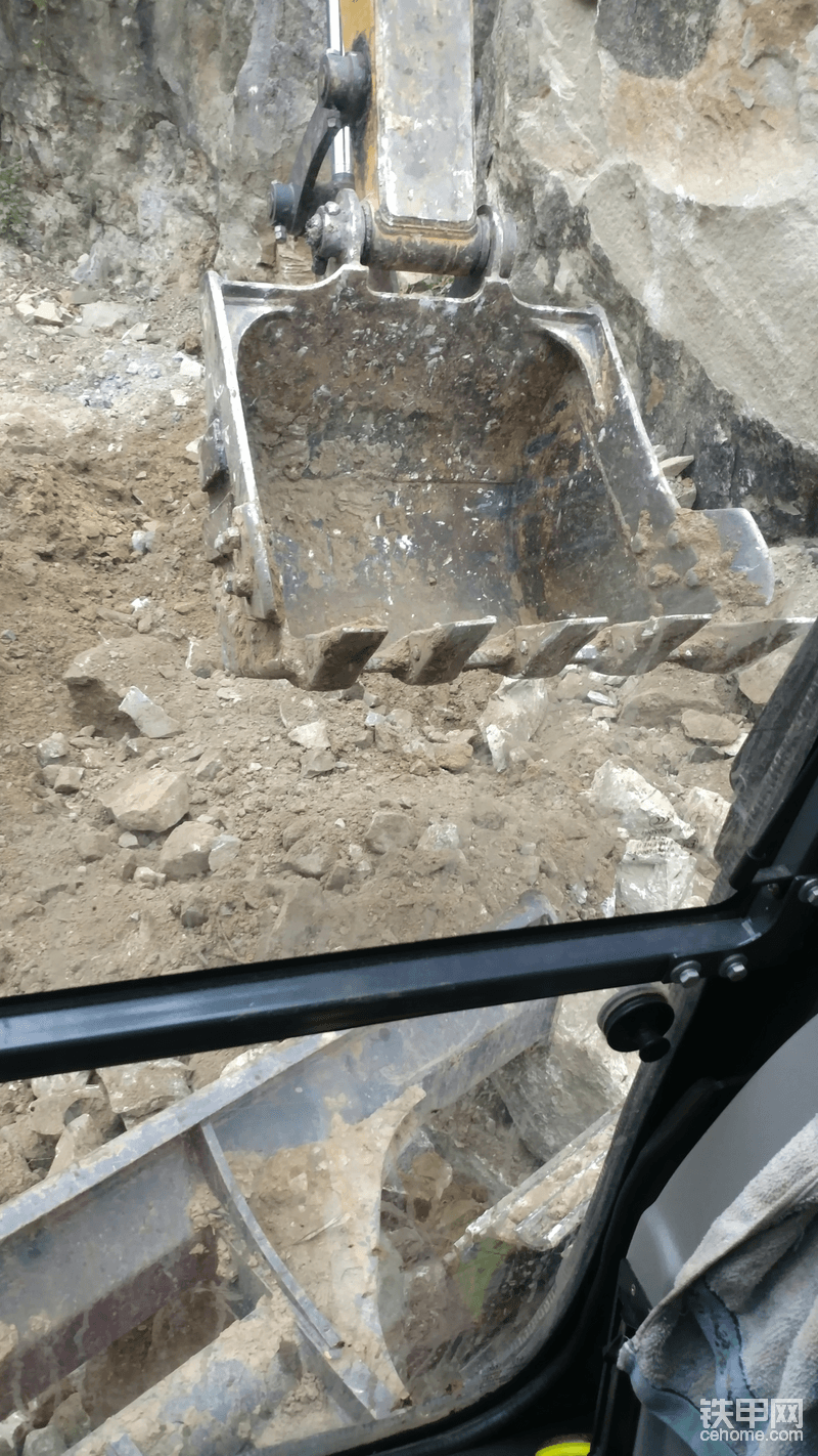

果然没用几天,挖石头的时候就挖断了一个。后面几天又接着断了一个。由于这这款挖机斗齿销轴太细容易断。我就叫老板干脆换小松100的牙根。将就的用了几天,接到了个挖沟的活,正好就可以把斗子拉去焊。走之前我再三叮嘱老板不要焊反了,要把平的一面朝下。结果他去烧焊的时候不知道是不是听了焊工的建议。然后打电话给徐工售后问怎么焊,这售后也是狗屁不懂,要不就是随便敷衍了我老板几句,说平的朝上面。然后回来挖斗就是这样的<img class="smiley" src="/img/smiley/new/tiejia8.gif">
这给我气的差点骂娘,这样的斗叫我怎么找平和削边坡!要是遇到不懂的施工员,活干不好还得怪我!<img class="smiley" src="/img/smiley/new/tiejia23.gif">
