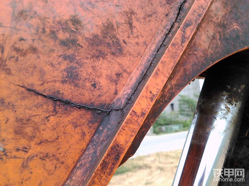

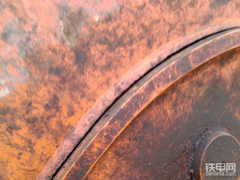

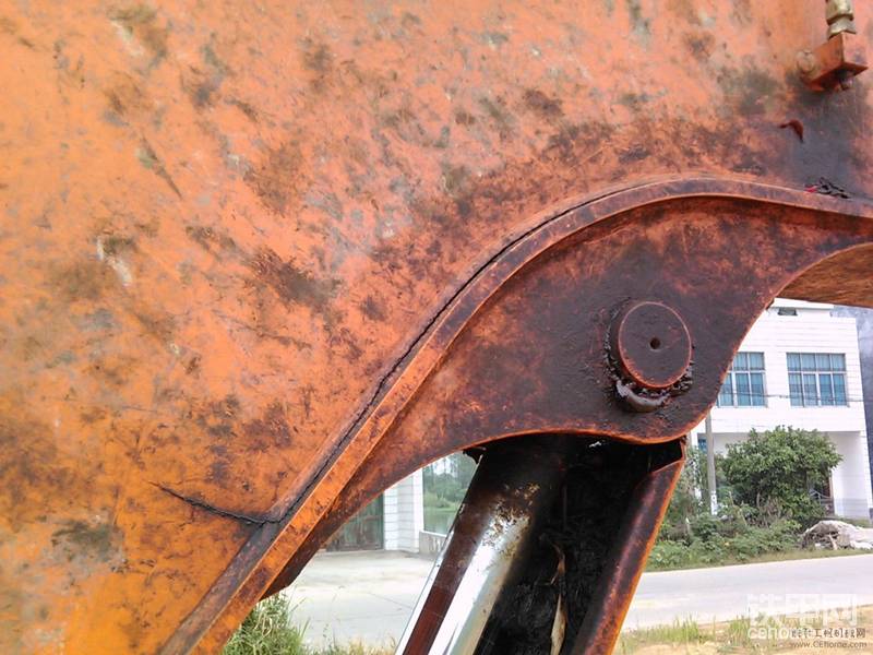

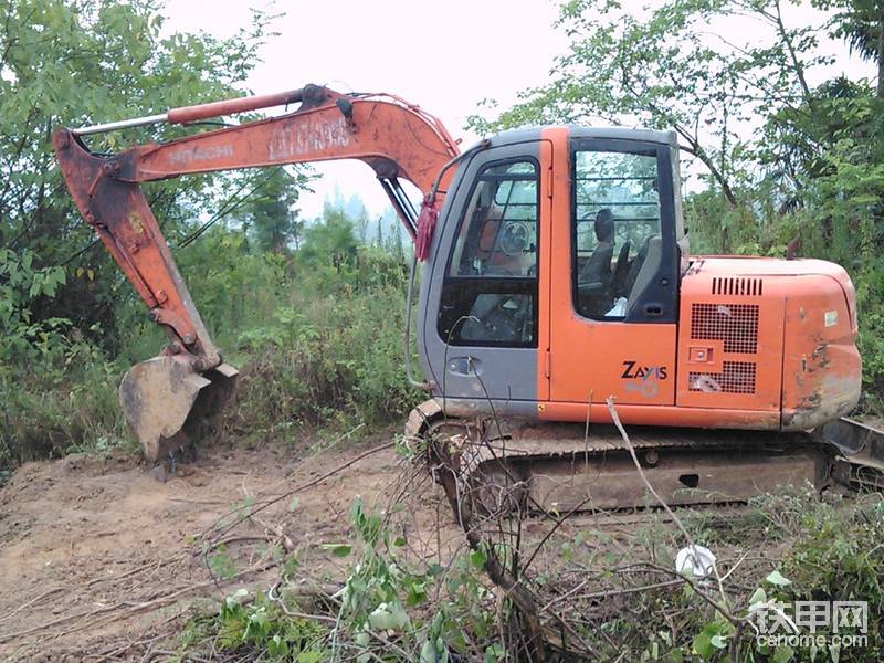

大臂用气爆把开裂的地方全部爆出来。。然后用二氧化碳保护焊,焊好。然后 侧面加筋板。。。也许还能用啊 ·····
现代60-7-8
2018-03-11
不能直接焊,那样还会在开得去找个好焊工焊
