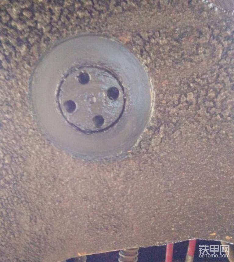

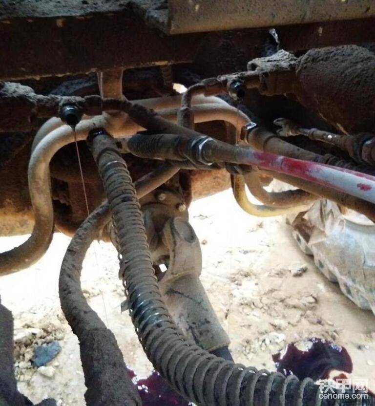

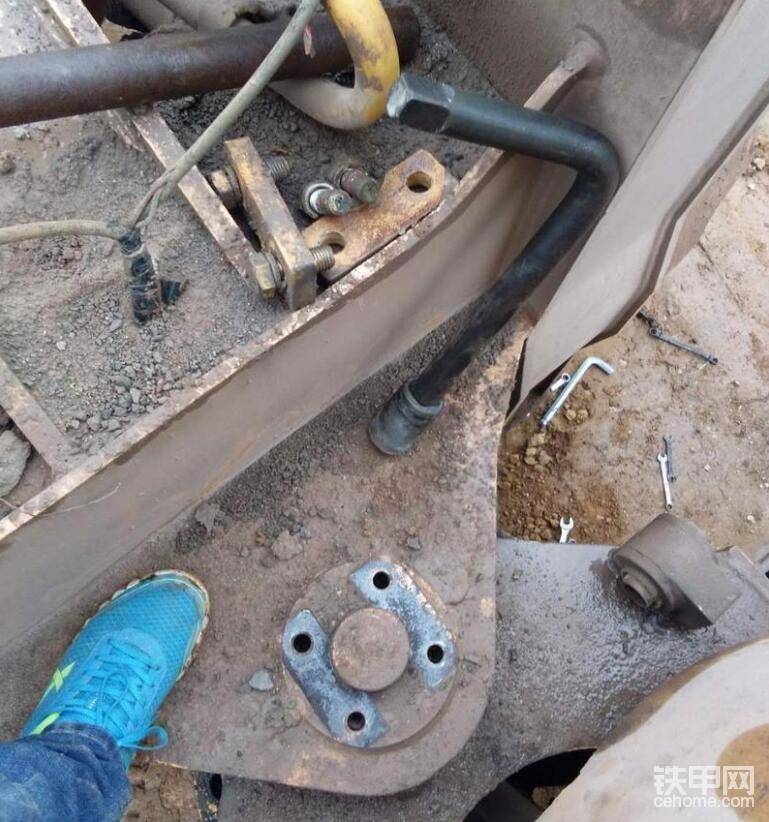

1、把车停好,依次拆掉传动轴,操纵软轴,多路阀进油管、回油管,转向油缸油管,拔出转向油缸销,断开前后车架的线束连接,拆下销的上下盖。
2、拆完基本的连接部位后,接着拆驾驶室的连接。

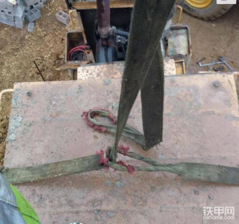

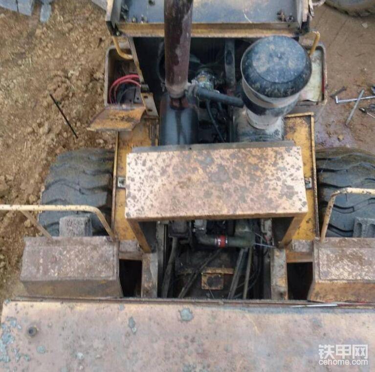

之前我有过多次维修50C铰接销的经历,其中有遇到2次修理工为图省事,竟然用气割把驾驶室前端割掉一块,用来拆取上销,这一点我个人非常不赞成,这种人为破坏性的维修方法不值得效仿。所以在后来我自己维修铰接销的时候,宁可多花点时间和功夫,把驾驶室的连接拆开吊起来后移一点,事实上我觉得拆个驾驶室也并不是很麻烦呀!

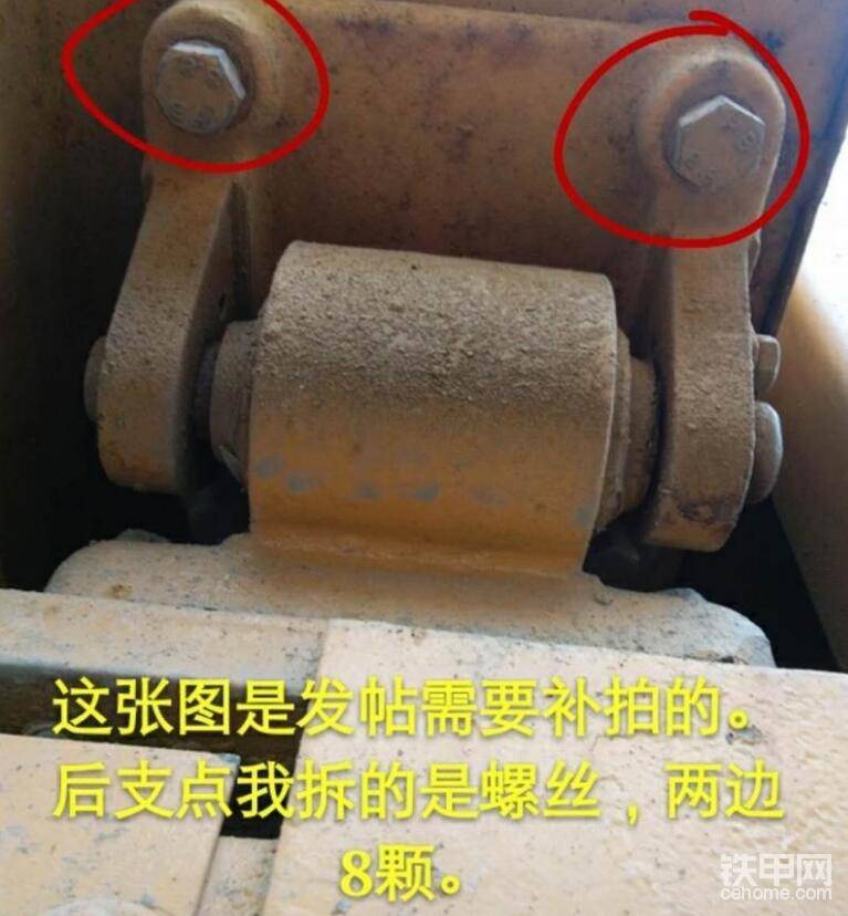

驾驶室部位的连接其实并不多,拔出前支点的2根细销,拆掉后支点两边的螺丝(两边共8颗),档位杆的一个硬连接就完了。只是因为驾驶室要后移,所以得再拆掉机罩壳。
吊移驾驶室的时候不需要提太高,只要一点点能满足后移就好,然后就可以拆掉上销的锁块螺丝。拆掉螺丝后,就可以取出上下销了,这台车的主销倒没有太大磨损。

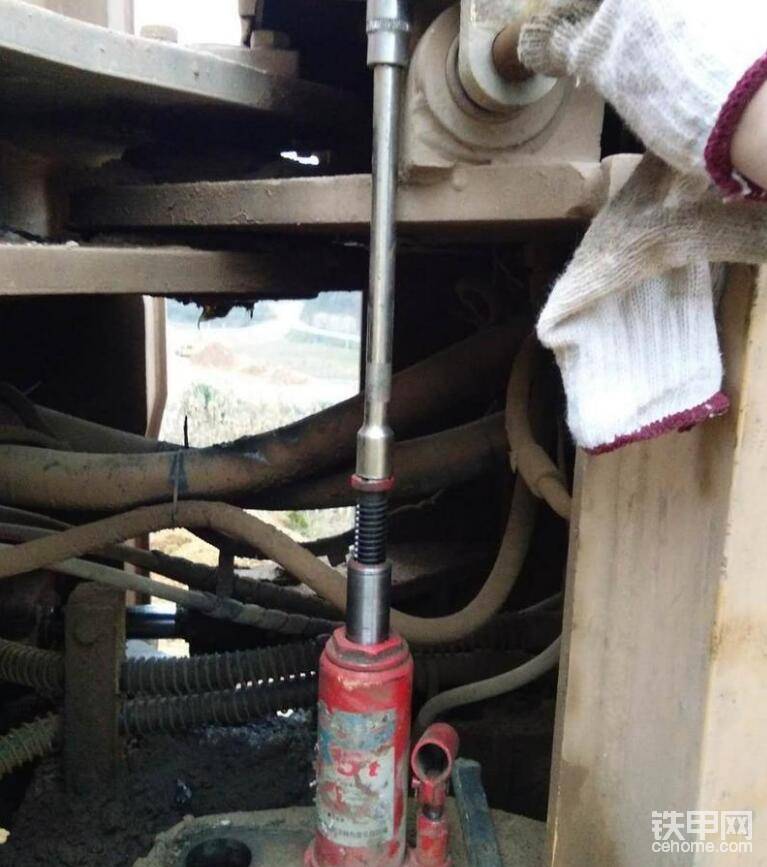

拔出上下销后,就喊装载机帮忙分离前后车身,但在分体之前,得先找东西把后面的配重两边支撑住,当然在修理厂有千斤顶或是枕木就更好了,我是就地取材。
拿旁边的砖头垫撑的,但我没注意到地势略有一点点偏前,导致在分开车架的时候,后车身向液压油箱这边倾倒了,只得再吊正车身补撑。其实这点全怪我,原来都有过类似的经历,现在居然又抛之脑后,不长记性,呃……但在修后面那2台的时候,我提前做好了措施,没有再出错。也告诫自己以后不能再犯这种错,安全至上!

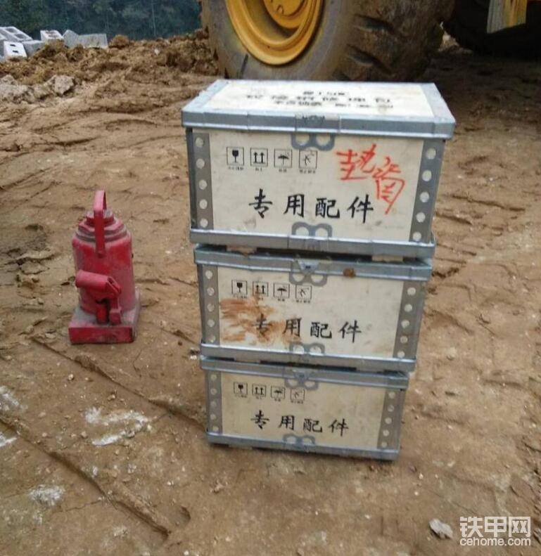

分开车身后看到上下两个轴承都破了,其中一个碎裂,把轴承残骸敲出来,发现轴承座内孔扩大了很多,但看上去似乎并没有失圆,于是我打开修理包,想着把新轴承敲进去看看间隙怎么样,谁想到打开包装盒里面居然没有轴承!这才注意到盒上的注明:不含轴承  配套型。此时:西湖的水我的泪……啊!我K,真想给自己一耳光,眼睛长后脑壳了吧?这么大几个字居然没有注意到,这3个盒子我自己搬来搬去好几次呢!唉……于是赶紧电话联系采购员,带6只轴承回来,急用!轴承买回来已是晚上,所以只能明天再继续维修了。
