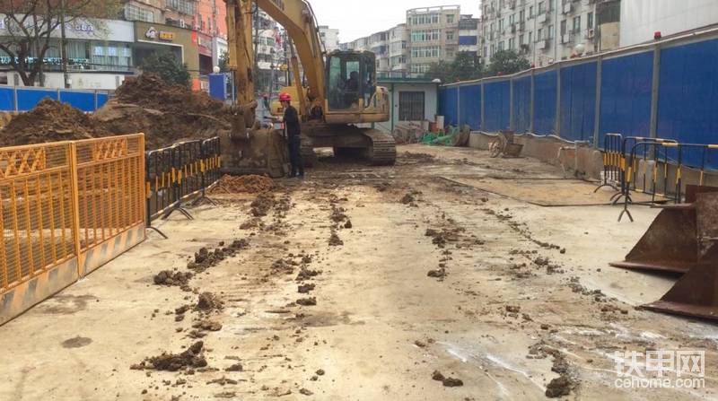

因为我们这个工地不是在土上面,我就直接将水泥地上的操作,如果水泥地上能挖起来,那在土上挖就简单多了。

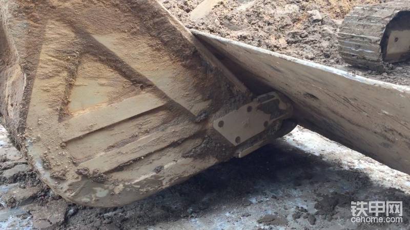

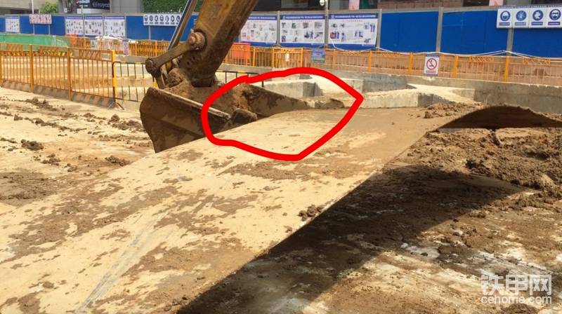

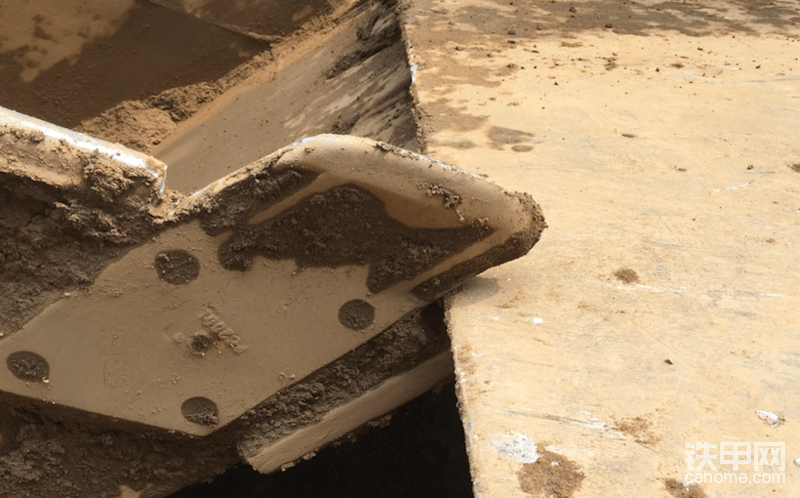

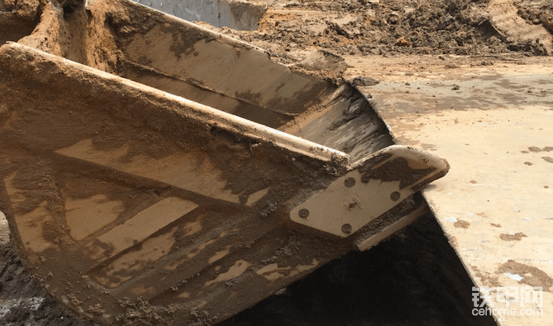

那我们先讲一下利用边刀钩钢板的操作方法,其实方法很简单,首先把斗放在钢板的中间位置,然后利用斗齿将钢板钩到边刀口的位置,然后控制斗的角度收中臂用边刀吃住钢板,再收斗提起来就可以。
这种方法比较简单,但是需要注意的是:第一,确保挖斗与钢板的平行,如果不平就会出现一边咬住一边没咬住,这样就不稳就会产生危险。

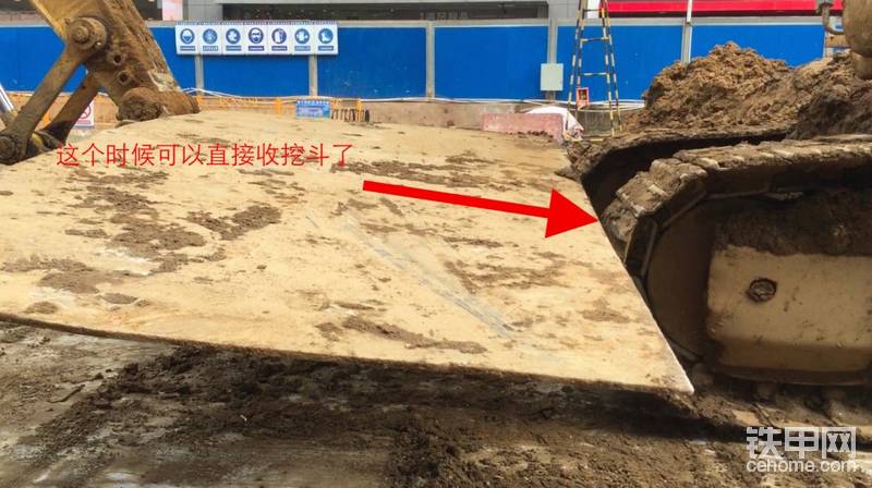

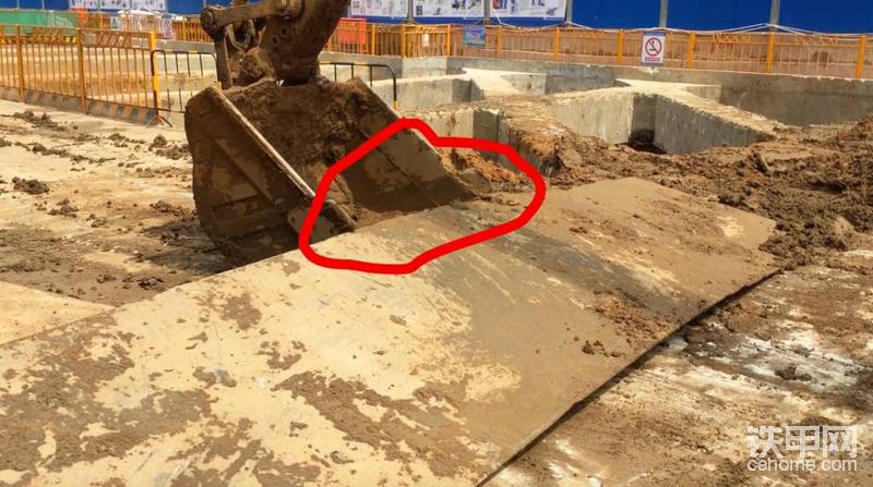

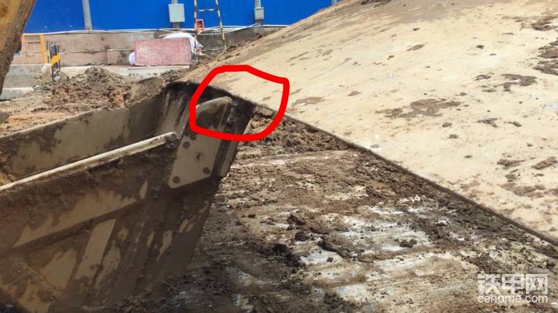

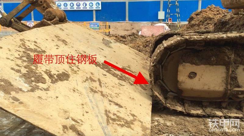

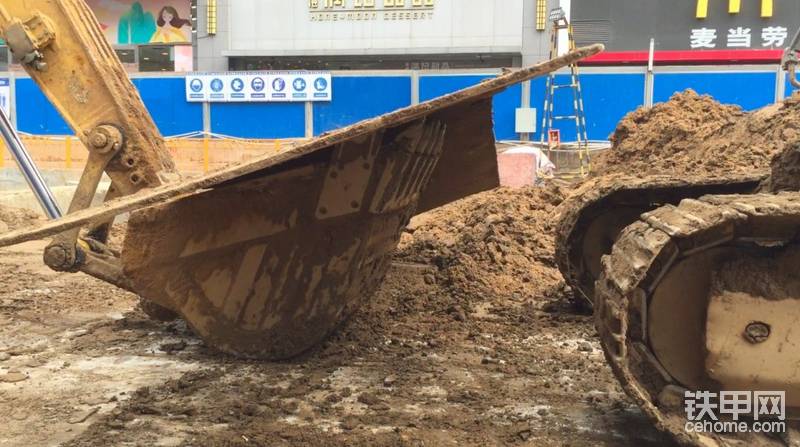

那第二种是利用挖斗挖钢板的方法,这种方法基本上是通用型的方法,适合多块钢板各种工矿,因为我这里没有那么多的钢板,就用一块钢板给大家讲解一下。第一种方法是通过斗齿将钢板稍微钩起来一点再用边刀咬住,那咱们这种方法也是先通过斗齿将钢板钩起,但是不能用斗齿咬住,而是钩起之后将挖斗正面贴近钢板,且挖斗正面与钢板的角度一致,收中臂控制好挖斗与钢板角度平行,将钢板用履带顶着,慢慢收中臂满满收挖斗,挖机慢慢向后退,三个动作同时进行,将钢板装到挖斗上就可以了。
