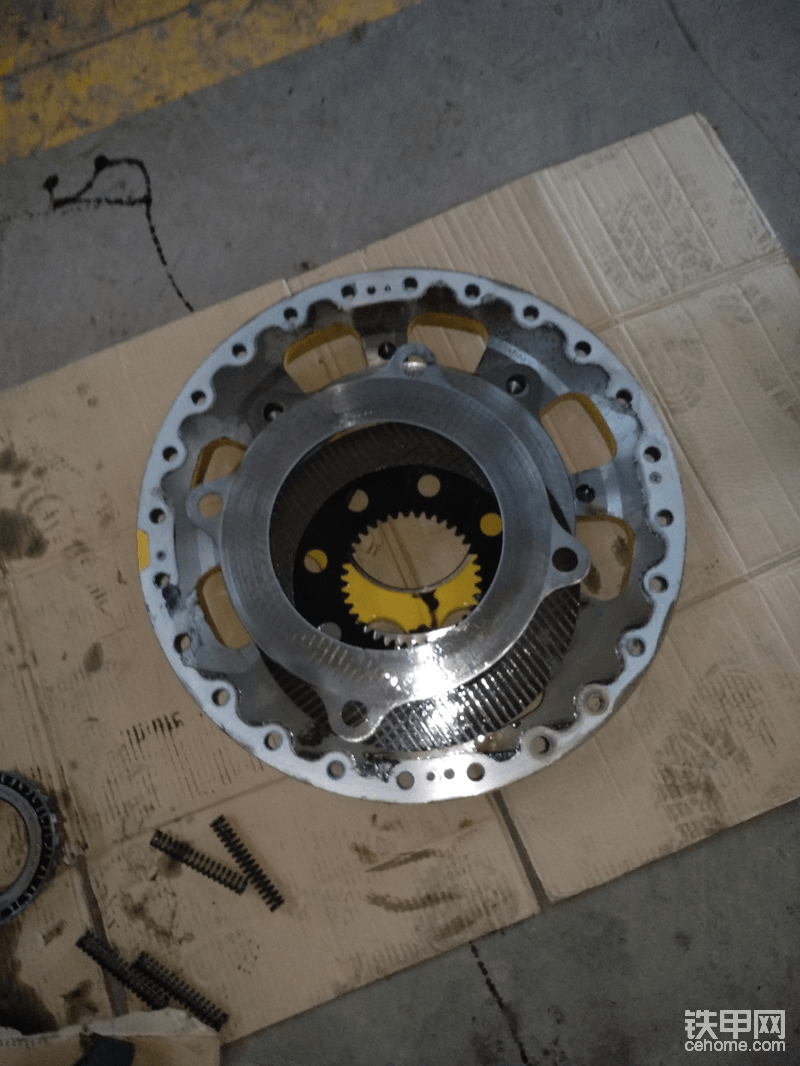

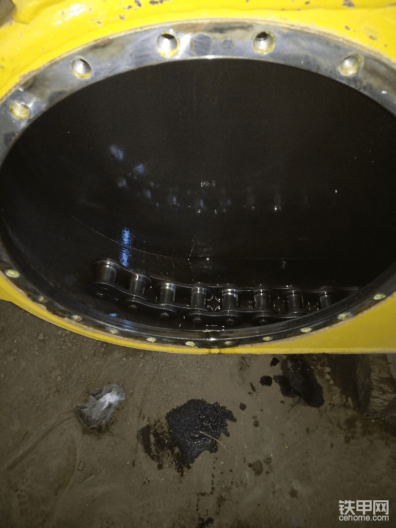

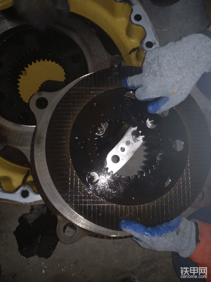

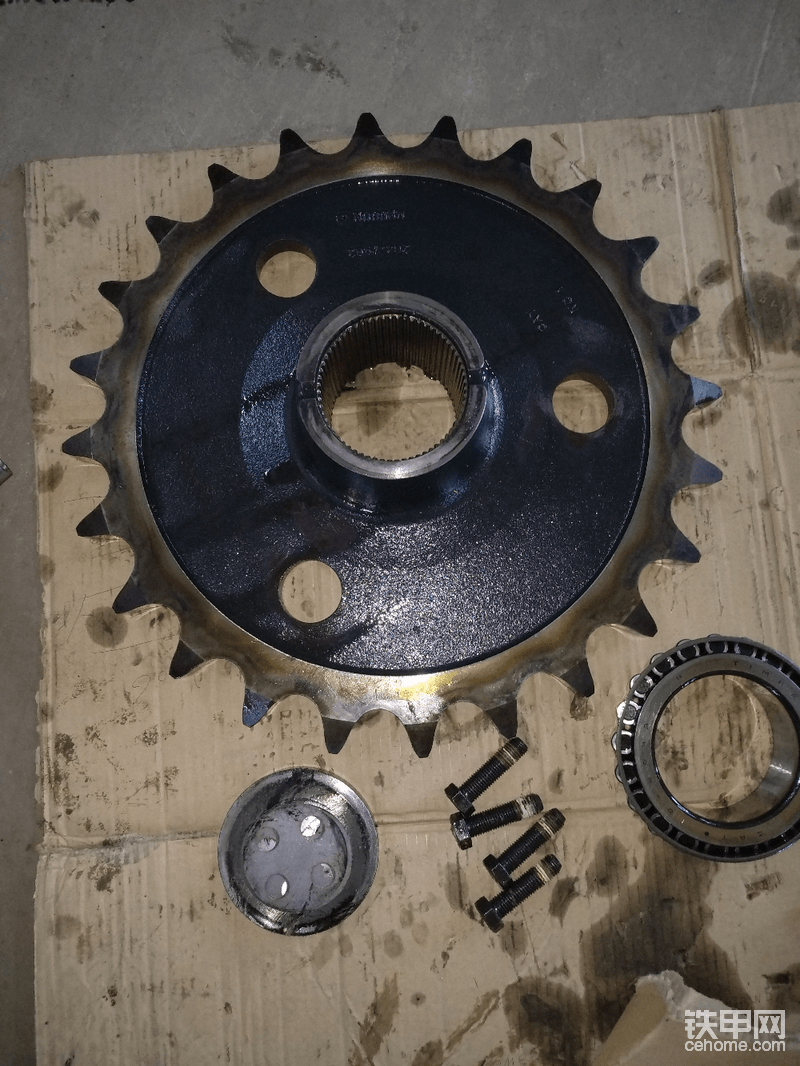

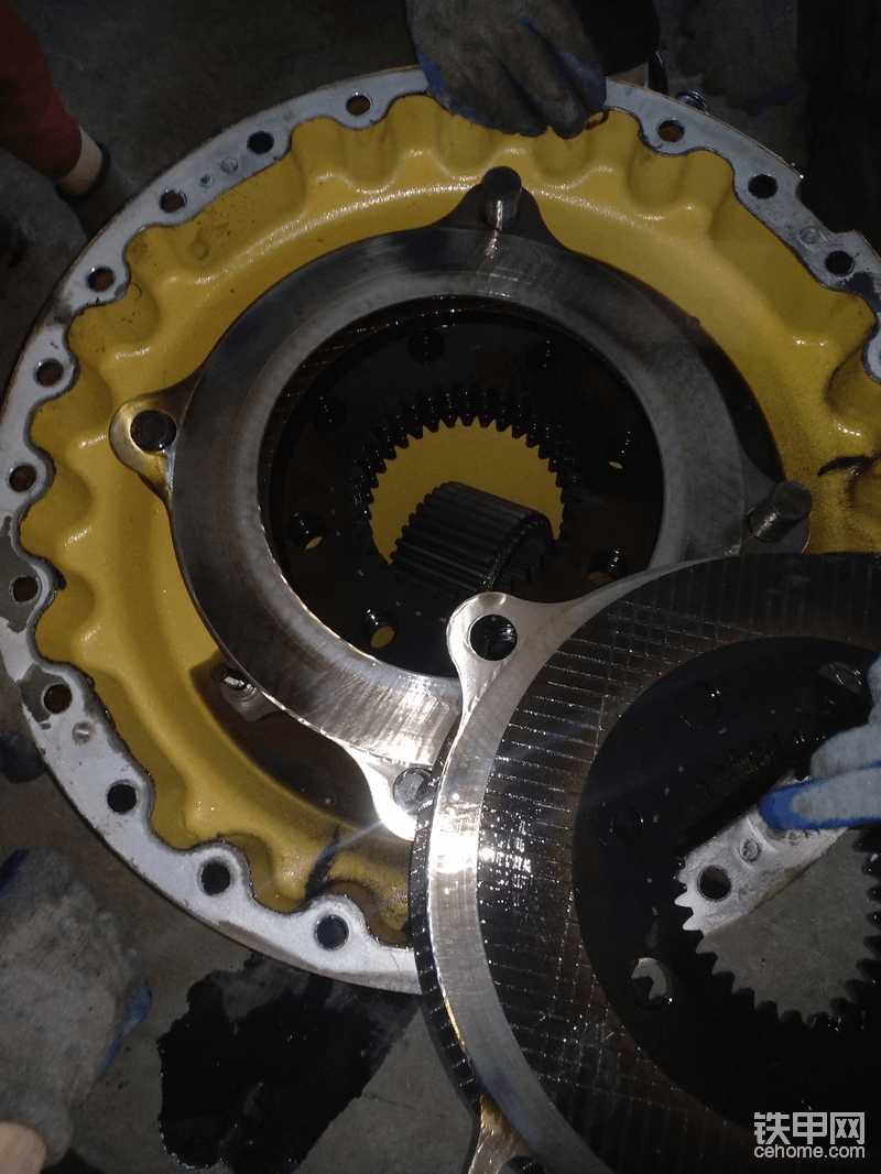

前几天平路机保养司机反应说刹车异响,经过工长及专家讨论研究以及判断故障点可能是驱动轮里的刹车片破损了,这不,今天有时间正好处理一下这个故障。驱动轮拆卸首先把轮胎拿下来,放到安全可靠的地方,然后拆掉驱动轮上的油管和外圈螺丝(留几颗螺丝防止驱动轮直接掉下来砸到人或者损坏驱动轮)其次就是打开齿轮箱,从里面把链条接头处断开,把链条顺着放到齿轮箱的下面,到最后就可以用吊带把驱动轮轻轻的吊出来了。下面就可以拆驱动轮里面的东西了,拆掉驱动齿轮上的四条螺丝就可以把驱动齿拿下来了(卡特设备是真心不错就靠四条螺丝就把驱动轮的整体给固定起来了)然后把驱动轴和驱动外壳分离(他们俩是靠两盘锥形轴承挤压的),现在就可以看见刹车片的主动片和从动片了,拿出主从动片然后再轻轻的拿出制动活塞,拆卸工作就完成了。
刹车片有高温退火现象
刹车片有高温退火现象

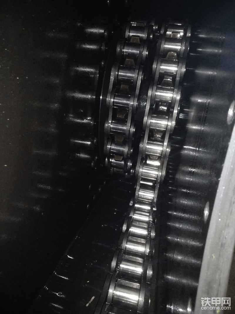

驱动轮里的大链条
驱动轮里的大链条
