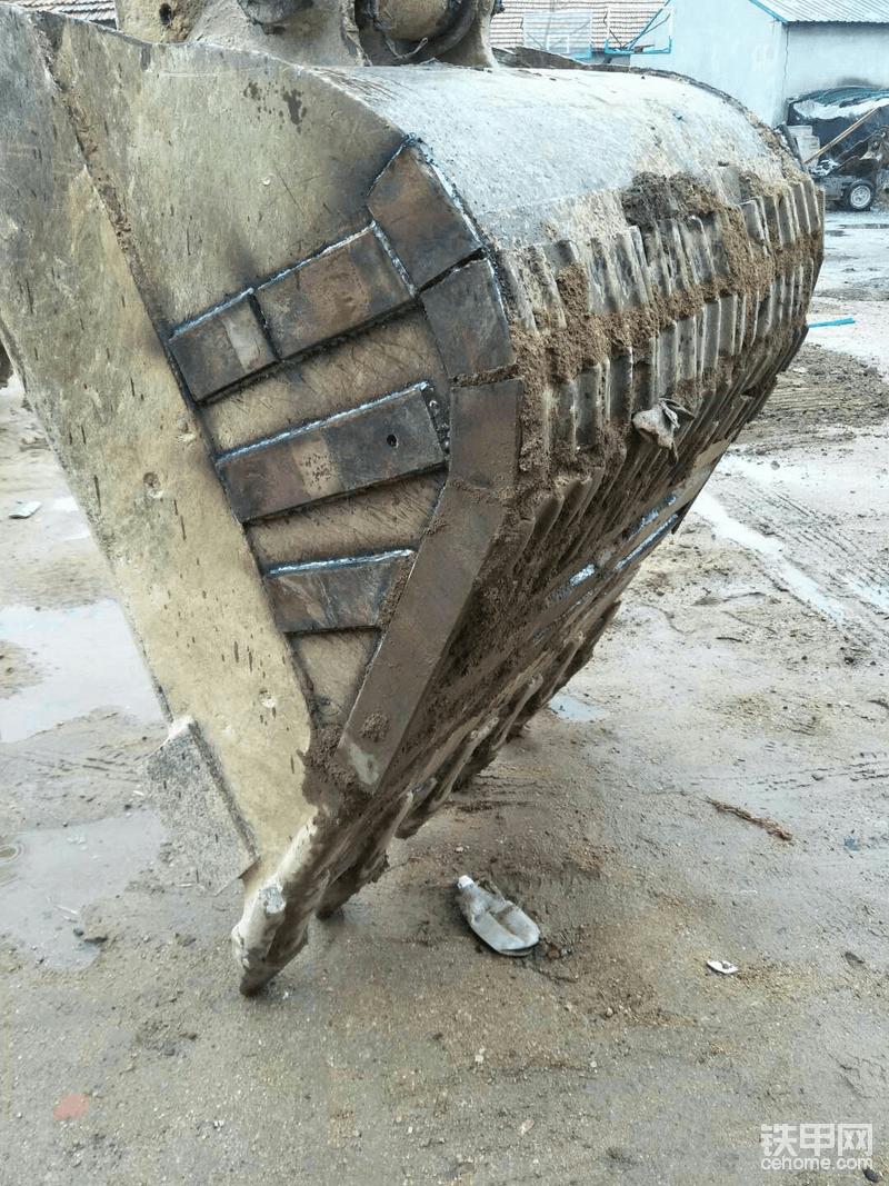

关注铁甲也有一年多了。只是本人不善言辞,一直没有发贴!正好今天下雨!工地没法干活!因为最近挖石头!!挖斗磨损严重!所以就拖车去做挖斗的地方加固挖斗了!顺便换了新的护链器!话不多说!看看师傅給搞得怎么样!

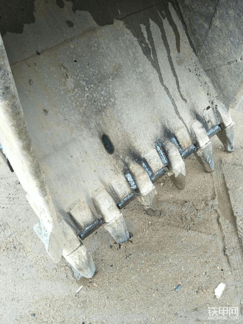

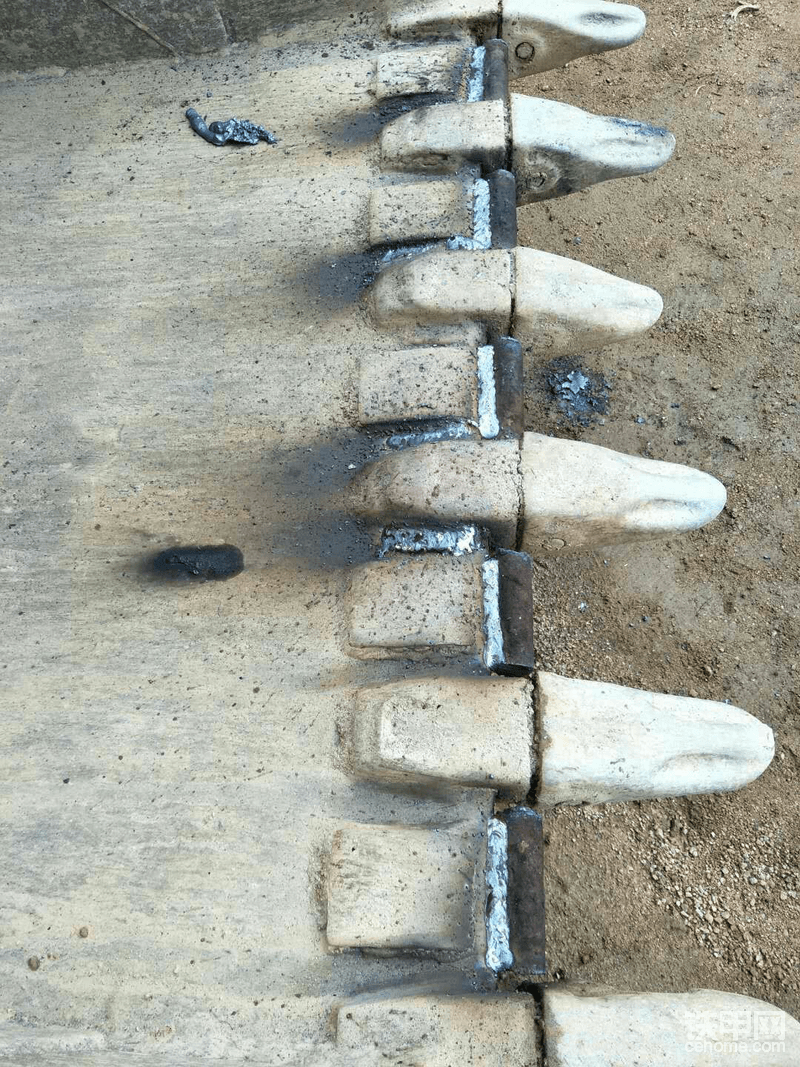

看看唇板跟斗母的加固!两个斗母空中间用的是汽车的半轴,因为半轴比较耐磨。斗母有几个开焊的地方!用气割 ...

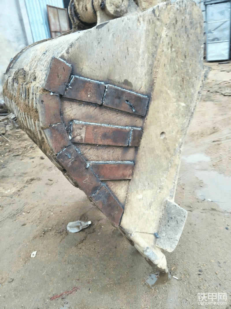

边板是去年换的,当时因为着急干活,没有加固,这次一起搞了!用的材料是汽车弹簧板,一开始想用旧的链轨板 ...
两边一样的材质!
两边一样的材质!
斗底靠近唇板的地方用的是弹簧板!这里平时磨的不是很严重!再往上用的是旧的链轨板!毕竟还是链轨板更耐磨 ...

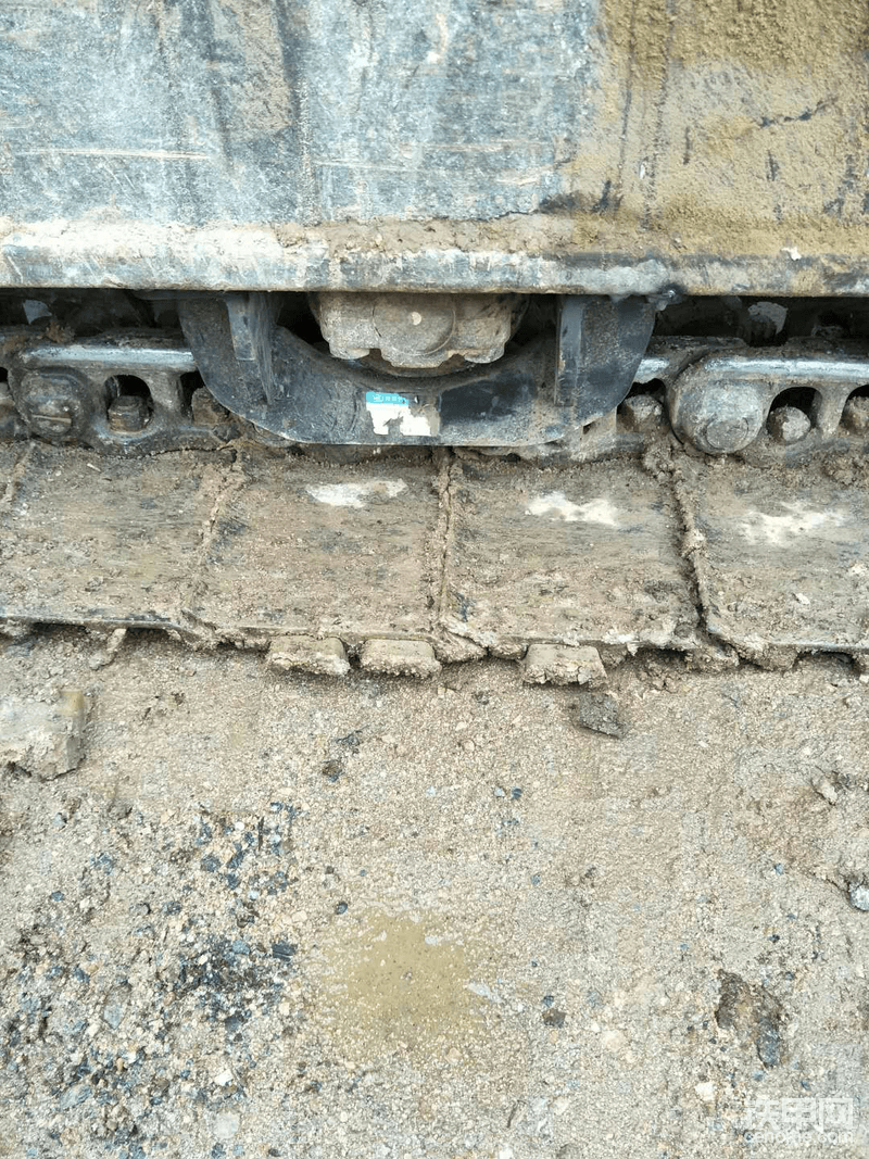

护链器感觉不是很结实!用段时间再加固吧!

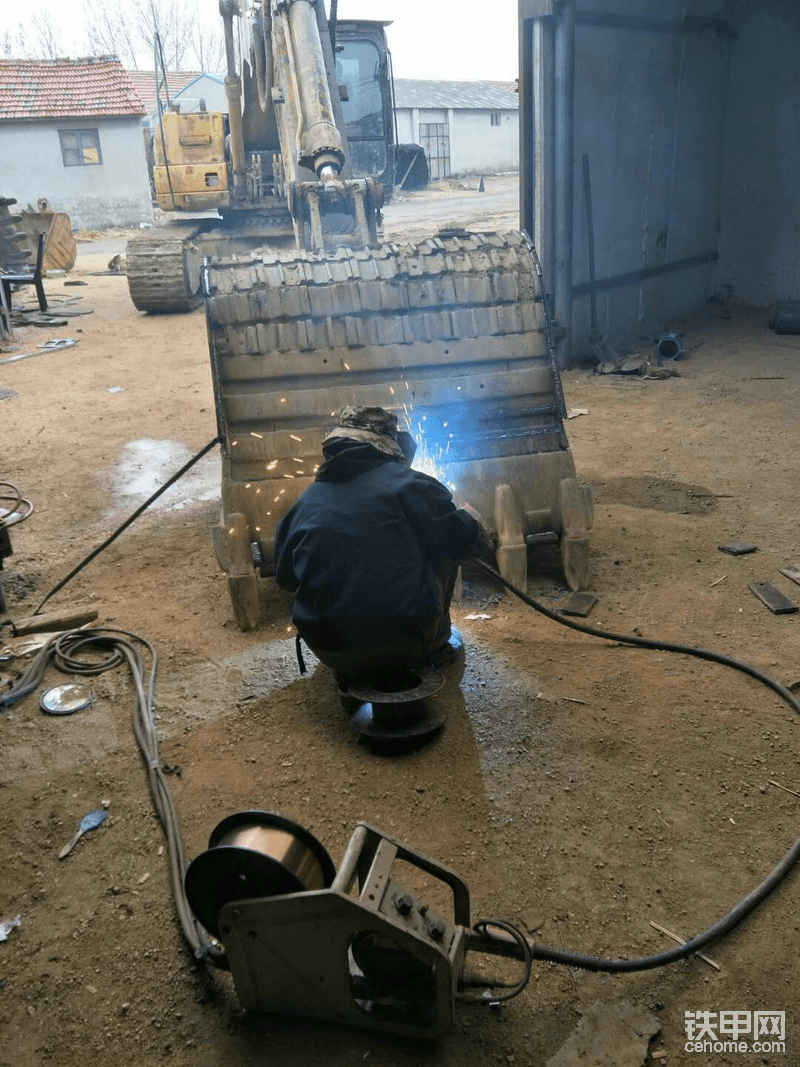

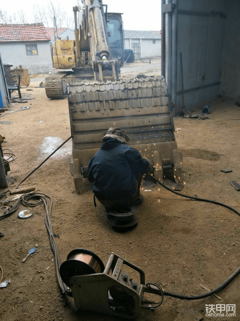

边板焊接中!师傅的焊枪出了点问题!不过很快好了!
