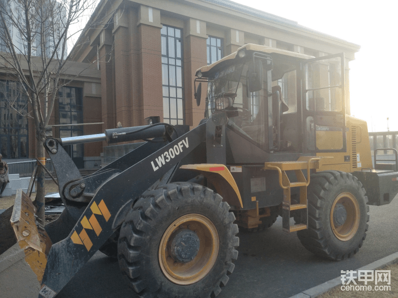

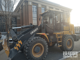

徐工300fv全车照
徐工300fv全车照
今天,我来给广大甲友们介绍一下我的座驾国产好车-徐工LW300FV。这款徐工LW300FV是国产3吨的燃油型装载机,它是LW300FN机型经典系列的提升型产品,车的整体操作性也是非常协调的。这款装载机的驾驶楼是新型骨架结构,从车的整体来看,驾驶楼是一个比较新颖的造型,而且前挡风玻璃的雨刷器也是非常好用的。

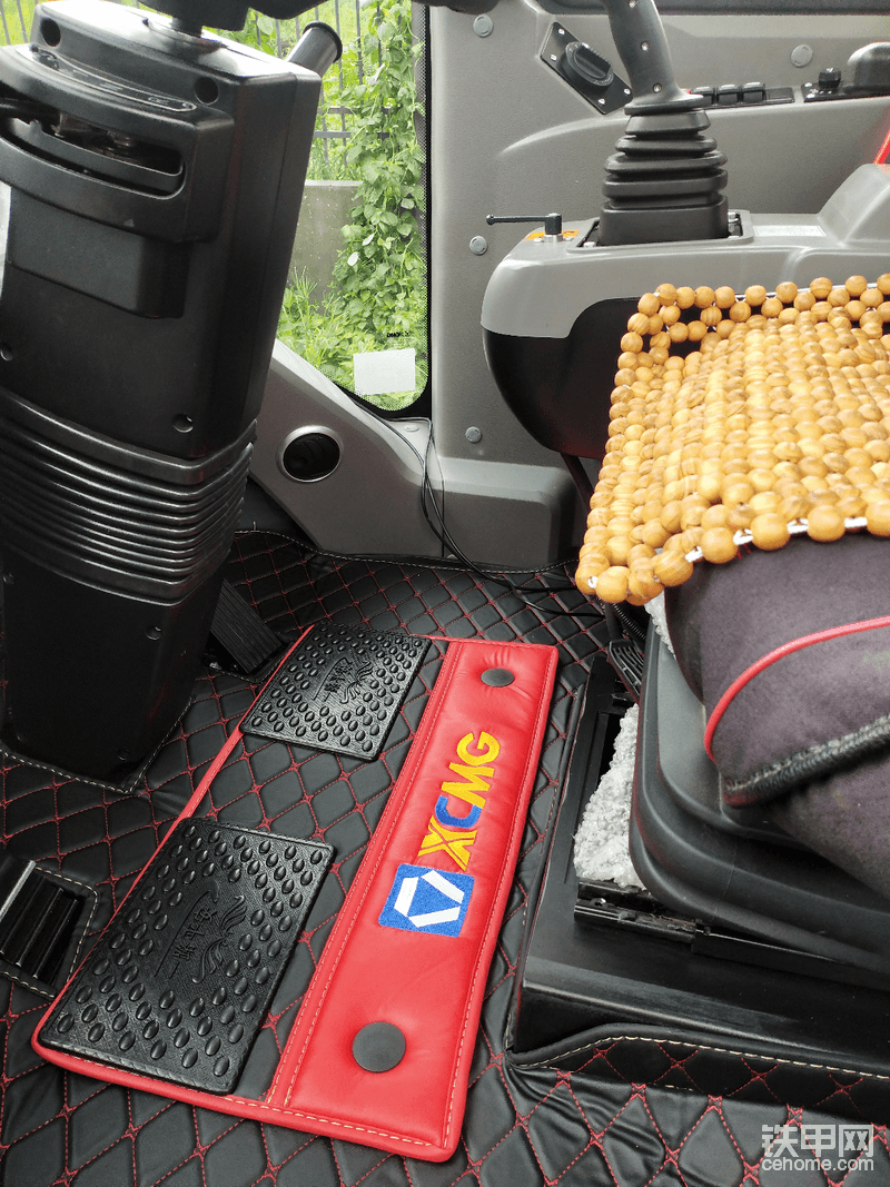

驾驶楼里有着超大的空间,而且当我们使用它进行作业时,可以享受开阔的视野,以便于我们更高效率的完成装载,我们在提升动臂时,应向上收铲斗子,铲斗子最好与地面离开一定的距离,40-50厘米左右为最佳,如果铲斗子与地面离开的距离比较小,容易和地面产生摩擦,导致铲齿饿磨损。然后放下刹车。徐工这款300FV换挡时协调性,一档换二档,松油门,上二档时,比较灵活,便于我们操作
超大的空间
超大的空间

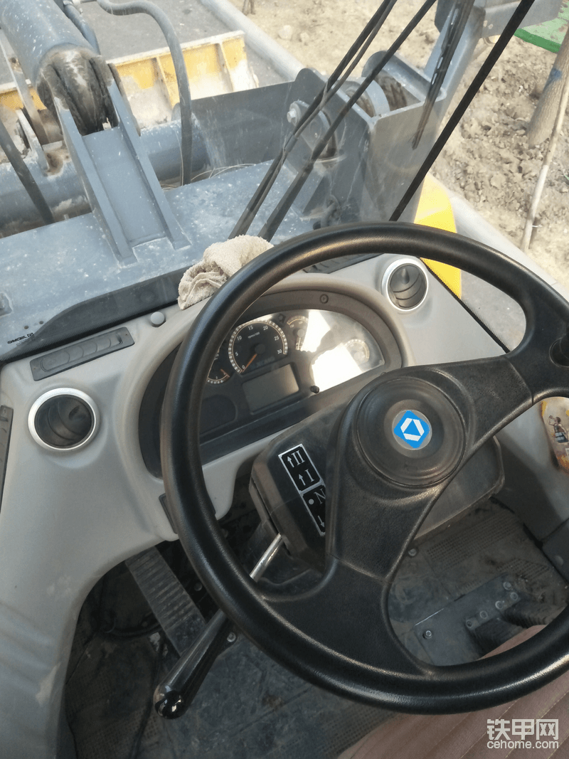

这款装载机是采用VDO的仪表盘,可以使我们查看油量,更换油门大小时更加便捷,作业时油门开度不要太大。这款300FV环境适应能力是比较强的,既可以铲运普通料堆积,又可以操作比较坚硬的石料。但在石料厂铲挖坚硬的石料时,可能会出现两个后轮翘起,重心在铲斗子部位的情况,可能会造成铲斗变形,铲刃板断裂等损失,所以在铲时可以先铲一部分试一下石料的重量
VDO的仪表盘,更直观的看油量
VDO的仪表盘,更直观的看油量
