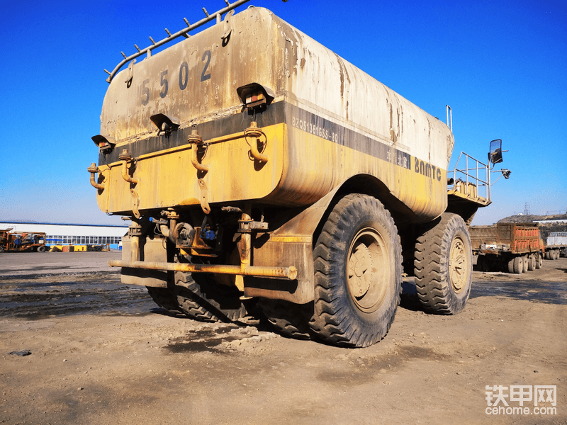

甲友们大家好,我是一名维修人员,今天给大家说说我曾遇到的一个真实的案例,也是一个小妙招,希望能帮到大家。
我们公司有一台80吨的洒水车,虽然洒水效果明显,但是故障率有些太高了,不夸张的说故障几乎天天有,这不今天又坏了——后悬挂的挡块掉了,导致销子串出来了。接到维修通知,立马准备赶赴现场,到达现场后后,发现后悬挂的销子几乎都快出来了,也幸亏洒水车司机发现的早,如果万一销子完全掉出来,那后果真的很严重,几百斤的东西砸到哪里都能产生二次伤害。
没掉出来也算万幸,可是又遇到维修难题了——真是由于销子几乎完全掉出来,导致车体大部分重量都集中在后面,销子已经被压紧,吃上力了,人力根本没办法,怎么才能让销子松点呢?
当时的情况是,现场既没有吊车,也不能挪车(车一动,销子肯定就完全掉出来了),怎么办呢?最后,小伙伴们集思广益,想大胆尝试拿八吨的千斤顶顶一下,没准销子就松了。收干就干,同事随即回公司找了一个千斤顶回来,在大梁和桥管之间把千斤放进去,用力压了几个来回,没想到还真有效果,销子越来越松,最后轻轻松松的就把销子推进去了,问题也迎刃而解。真是没想到,一个小小的千斤顶,竟然帮我们解决了这么大的问题,避免了一场事故隐患。
