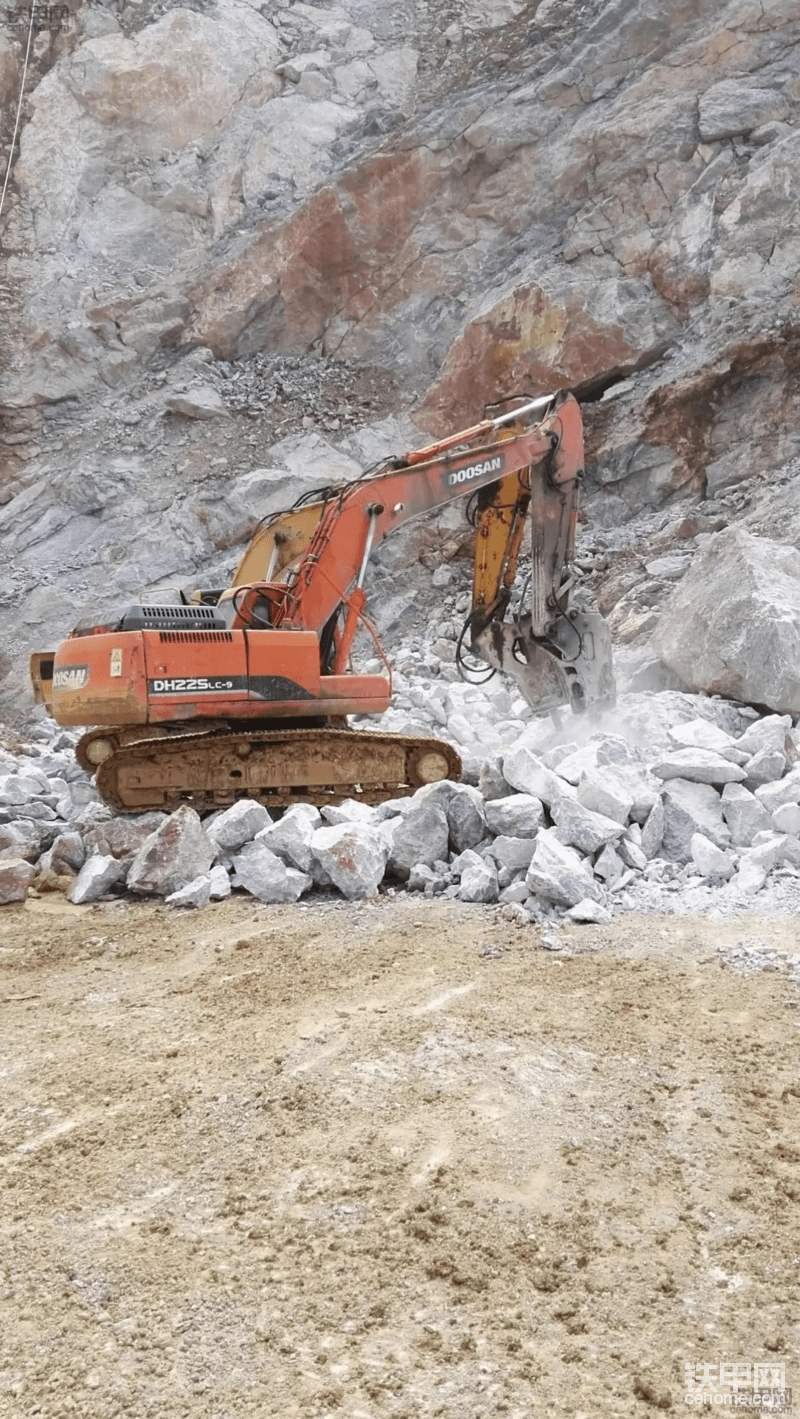

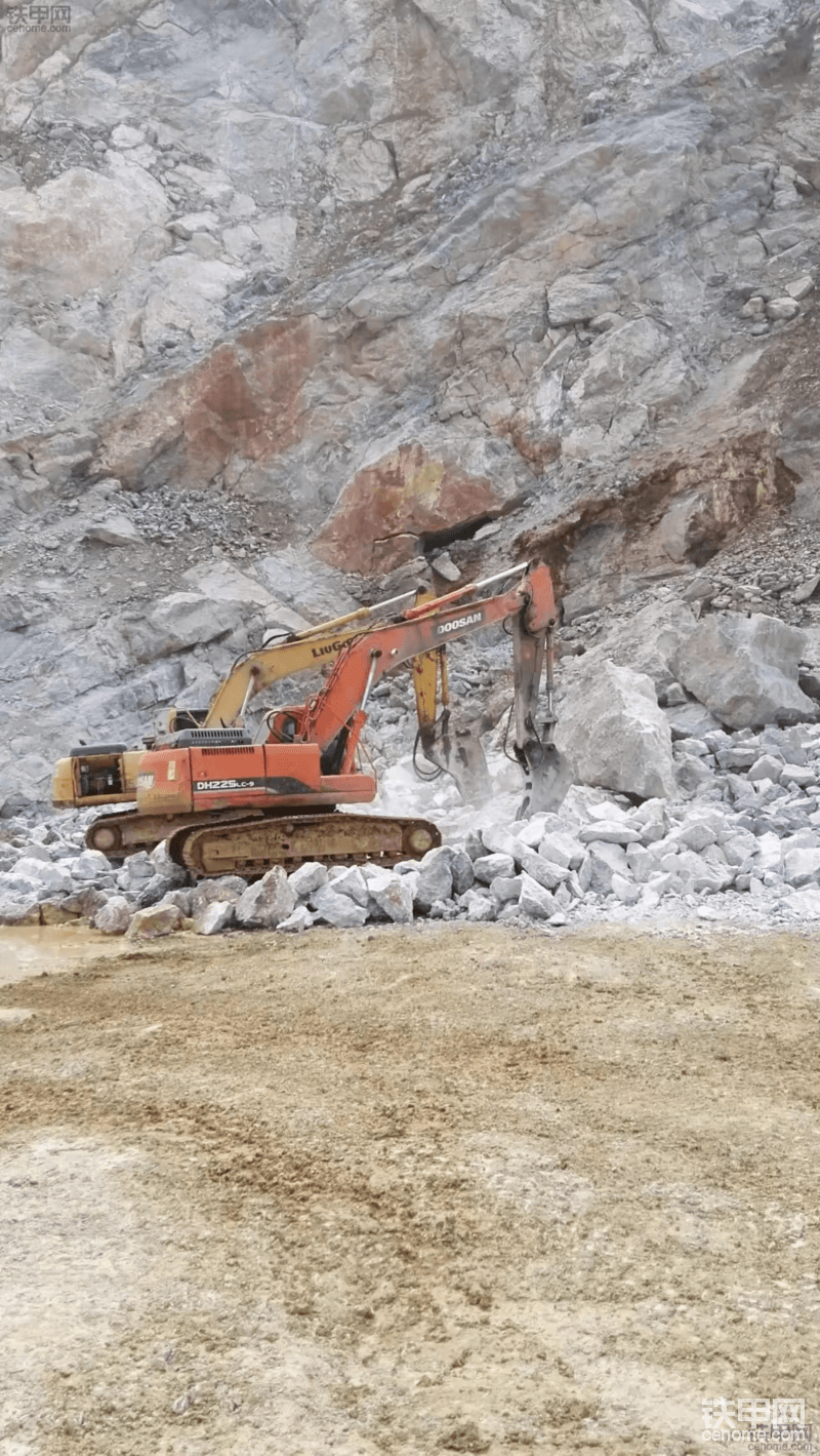

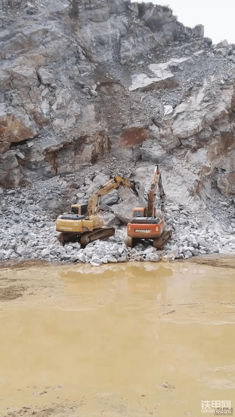

2015年的时候,老爸让我去高安管理一个石场,并找一个合伙人和我一起干。租了一台柳工922D挖机,并安装了一部135新锤,专打破碎锤。还租了一台斗山225-9,附带破碎锤。当然,我那台斗山300也与我一起奋斗,毕竟新机就是我再开,有感情嘛(是不是我开bao的缘故?哈哈,难道我也有处女情结?!),然后购买了一台临工952L。我对铲车真不感冒,就喜欢搞挖机,老爸买过临工952H,临工953N,不过石场铲石子装车,磨损还真小,保养起来也省事,没啥毛病。就加固加固铲斗,正常保养。
柳工922D这台挖机,老爸和他朋友谈好的租金,保养我这边出,司机我这边出,挖机老板也不愿意管挖机,对我也挺放心,就甩过来给我用了,当然我也不客气,啥重活,力气活就让柳工干。(哈哈,希望叔叔不要看到这个帖子。)

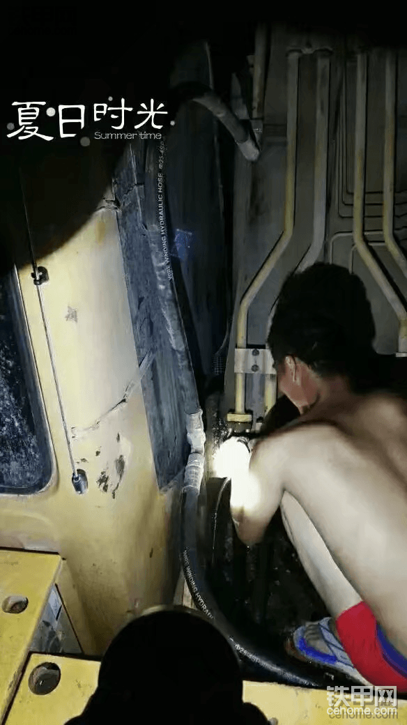

柳工这台挖机,我上手开,给我的第一感觉就是动作不协调,有点一只手大,一只手小的感觉。比如,大臂工作快,挖勾动作快,小臂动作稍微慢点,动作就连贯不起来,不过适应一段时间就能操控了。我不知道是不是柳工922D新机就这样还是旧机这样。也不去理会了,毕竟又不是我开,请了司机开,我看到效率就行了。还有一点就是小毛病真是多,期间换了两根机油管,都老化烂了,钢丝都出来了。开始发现漏机油了就压了一根新管,发现另外一根机油管也好像撑不住多久了,索性这根也换了新管。还换了两根挖斗油缸的油管,干活的时候直接爆油出来。。买了几 桶液压油,加到合适的油位。还换了,中臂油缸内外油封。还换了一根中臂油缸进油管。附上修理图。
拆管子的是我表哥,挖机操作手,我是他师傅!这红色裤衩真心不错啊,
