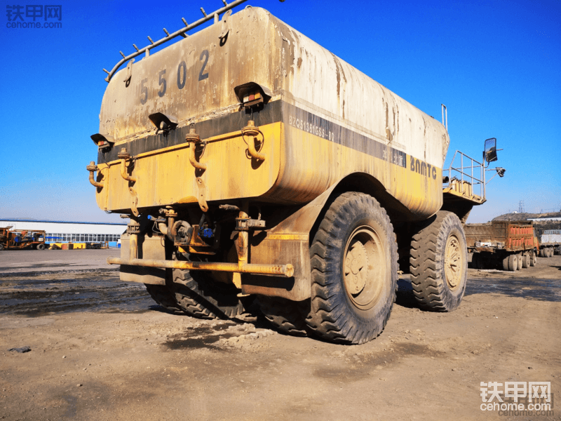

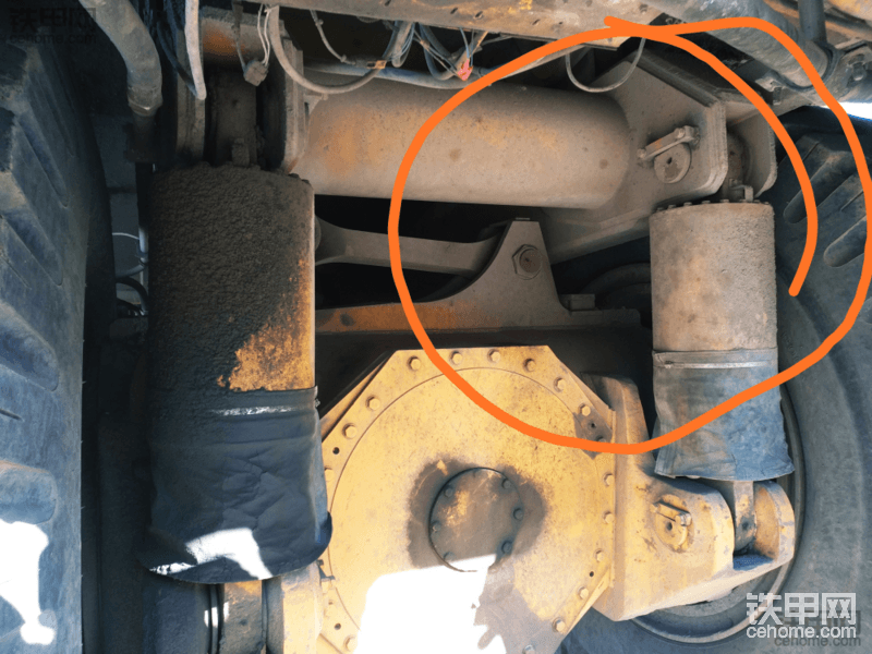

80吨晒水车虽然洒水效果明显但是故障率太高几乎天天有,这不今天又坏了,后悬挂的挡块掉了,导致销子串出来了。接到通知到达现场后后悬挂的销子几乎都快出来了,辛亏司机发现的早如果销子掉出来,后果真的很严重,几百斤的东西砸到哪里都能产生二次伤害。没掉出来也算万幸,可是又遇到维修难题了,车体大部分重量都集中在后面,销子已经被压紧吃上力了 怎么才能让销子松点呢,现在没有吊车,也不能挪车,怎么办呢?最后小伙伴们集思广益想大胆尝试拿八吨的千斤顶一下,随即回去找了一个回来,在大梁和桥管之间把千斤放进去,用力压了几个来回没想到还真有效果,销子越来越松,最后轻轻松松的就把销子推进去了。
