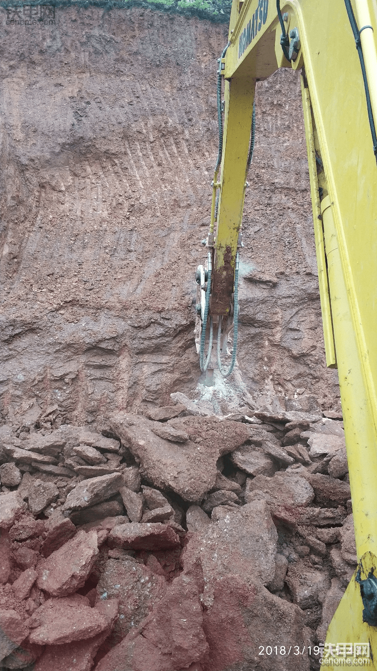

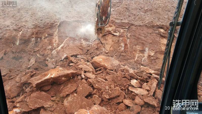

破碎锤在使用的时候,要垂直打击,连续打击时间不应该超过1分钟(我觉得这只是说说而已,哪次打的时候都超过一分钟)。当遇到比较坚硬的石头应该多找几个点 不应该在同一个地方一直打。钎杆打下去之后不能撬,那样会很容易断钎杆!(我是亲眼看过很多次撬断钎杆的情况)。还有就是在打破碎锤的时候尽量不要把小臂伸到底!那样很容易把臂震断!!!尽量把小臂伸到与大臂成120度。

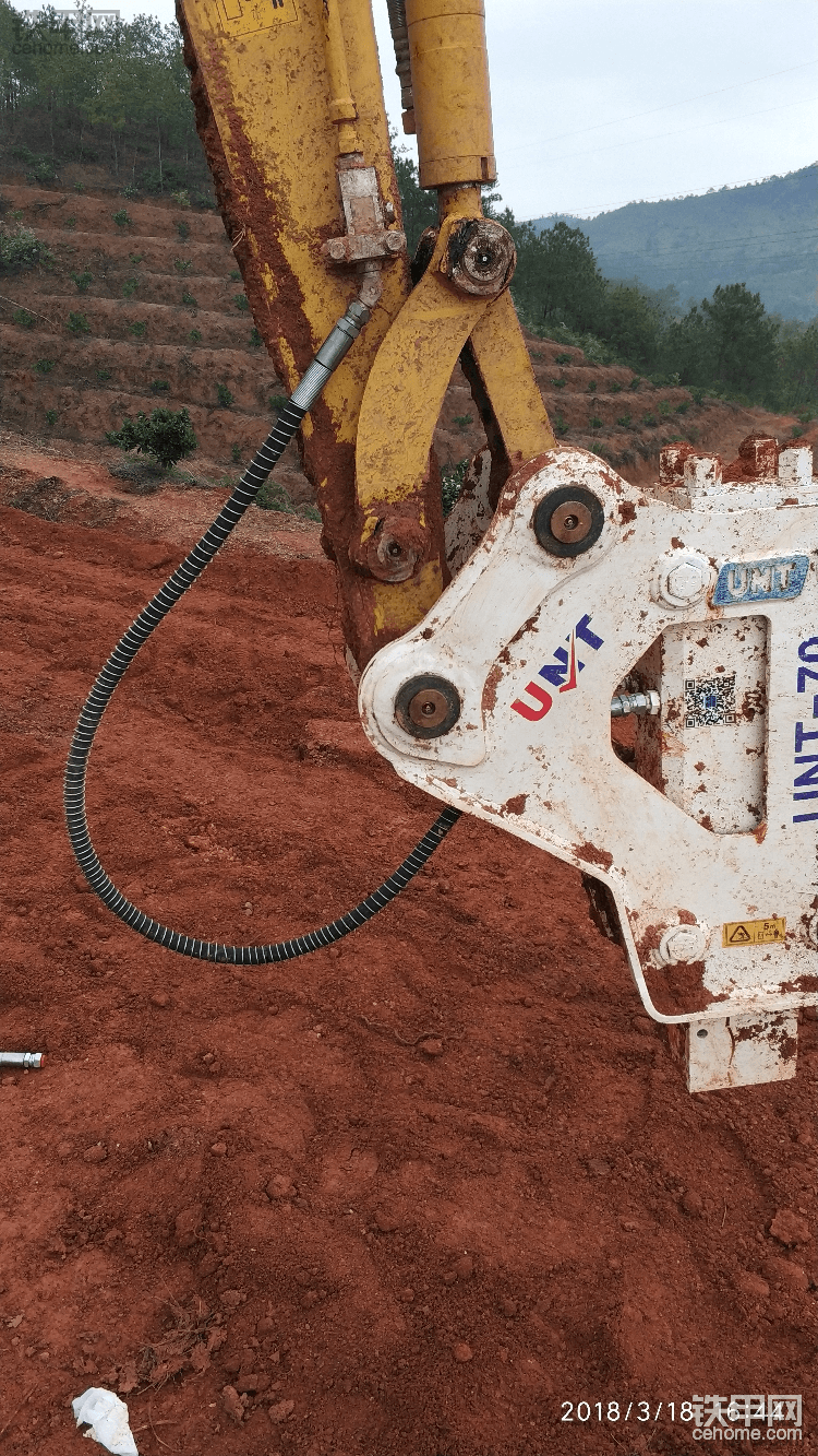

钎杆每隔两小时打黄油!在换破碎锤的时候一定要保持管子接口干净。破碎锤损坏或漏油要及时维修!特别是漏油!非常容易污染液压油!
