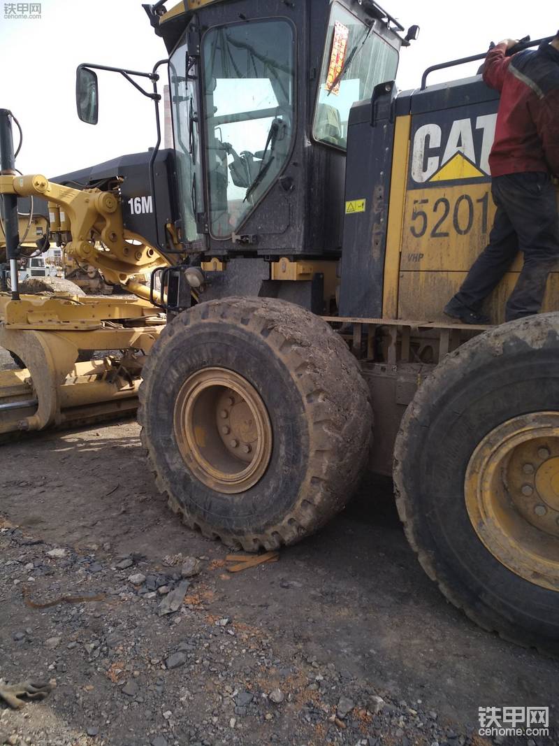

单位在2012年四月份买回来的CAT16M平路机运行了1500多小时,以前一直没出现过什么毛病,就在前几天显示屏突然报警。接到调度室通知后,随即我们机修组立刻前往采区,找到该平路机,展开维修、排除故障。

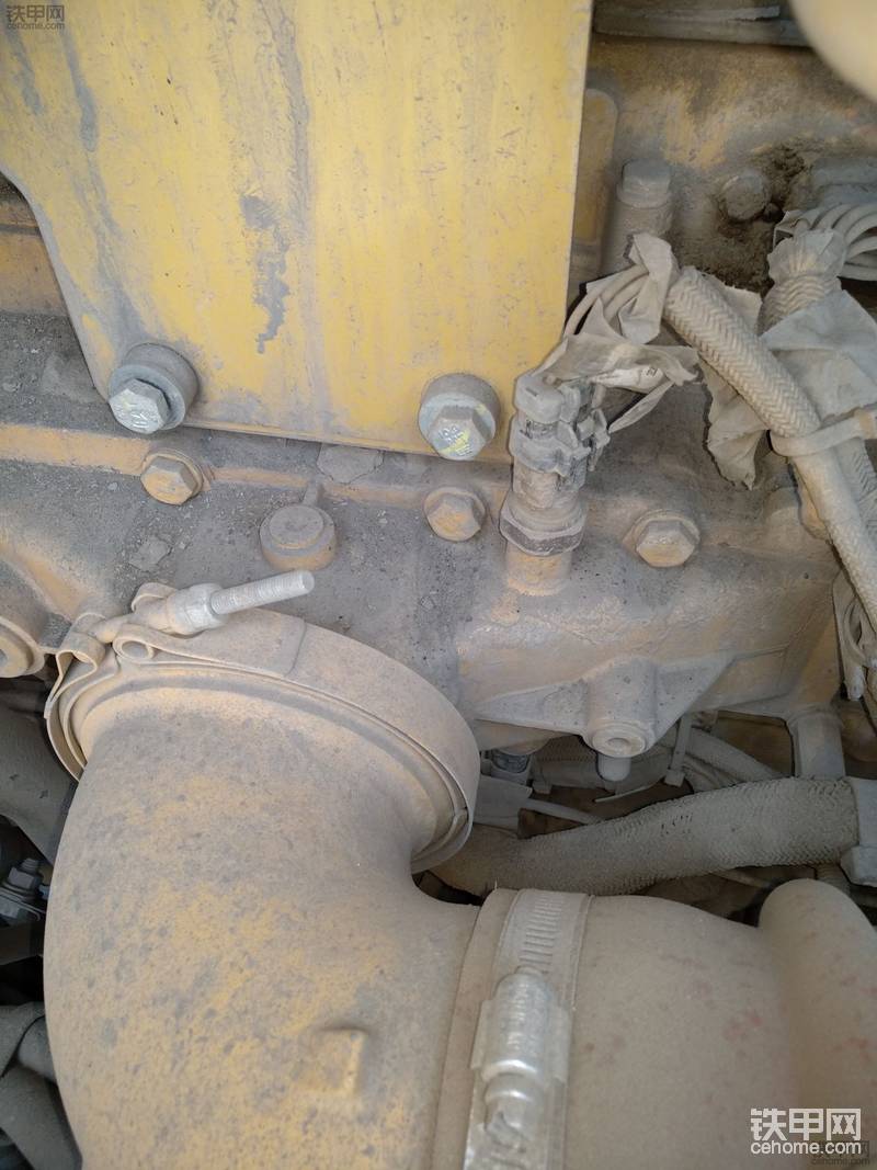

显示屏显示空气滤芯堵塞,把空气滤芯拿下来后,发现确实有点堵塞严重。我们从库房拿了一个新的换上了,然后启动车辆,显示屏不再报警。本来我们以为故障就此排除了,没想到第二天,这个车又发生了同样的故障,随即我们再次检查空滤发现并无异常,用电脑把故障记录消除了。试机操作后,在不到半个小时故障报警再次出现,然后考虑是不是传感器的问题。换了一个新的传感器试机,在半小时内又出现报警。难道是电脑板出现问题???拆开电路连接线头查看,并无异常,插头无老化锈迹,电脑板无烧结现象。故障排查到这就险入僵局了,空气滤芯、传感器,电脑板都无异常,故障却依然存在,这是什么情况???经过三四天的研究和诊断(跟空气滤芯有关的传感器换了个遍)故障依然存在,最后实在没办法了,有人提议换一根从传感器到电脑板的线,然后我们就重新在原有的线上,把信号线到电脑板的线又拉了一根,最后试机故障消除,再没出现过故障。
总结这次维修经历,虽然只是一个小故障,但是,却令人收获满满,通过并联一根线,使传感器线路电阻变小,从而使电路信号恢复正常,通过这次小尝试,即增加了维修经验又对基础电路有了进一步的理解。
