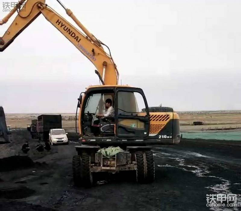

我开挖机有7年了,现在有两台轮挖,一台现代150-9和斗山150-7。我们宁夏这里市政活多,而且轮挖转场容易,最关键的是轮挖可以在水泥路面干活。我从入行以来一直开的是轮挖。

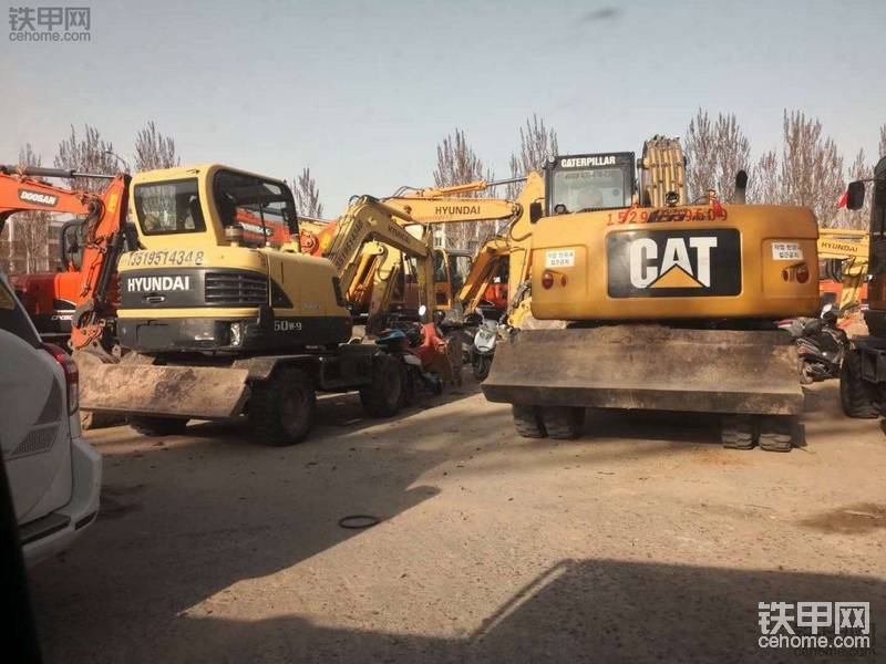

这两台机子年份都差不多,都是2011年的,斗山当初买的是新机,现代是二手机。买挖机的时候就没考虑国产品牌,国产的和斗山现代在一起干活的话,国产车下午就会被工地蹄出场。我朋友以前买了台新山合130轮挖,哪个工地都不要,结果退给公司了,退回公司现在都没卖出去,二手机不保值,两年的车卖二十多万没人要。

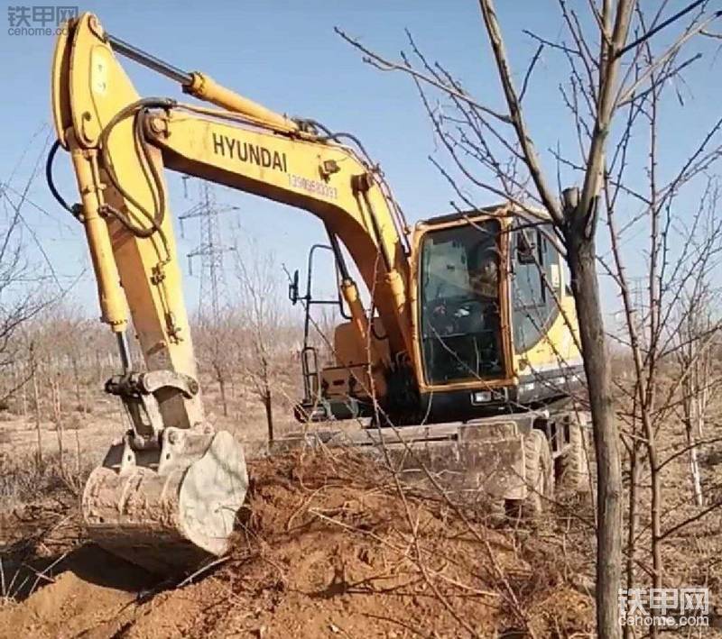

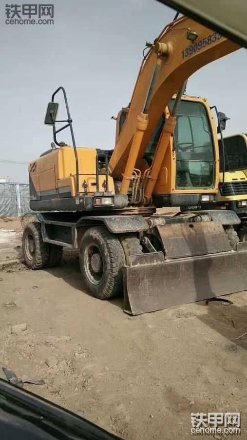

个人就综合这两台车子的优缺点做个介绍,先说说现代150,现代机的优点,有力气,钢材硬(尤其看边盖和挡泥板),采埃浮的底盘很耐用(基本保养好不会坏,轮挖嘛就玩的底盘)。当然缺点也很多,小毛病多,康明斯发动机马力大也费油,液压爱漏油。

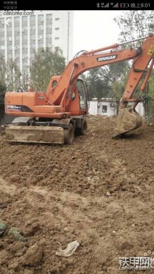

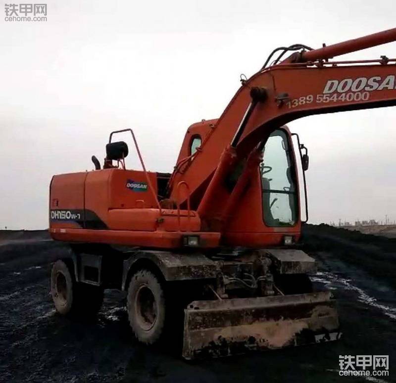

再说说斗山机,斗山机的优点,速度快(比现代快丁点,毕竟铲斗小),五十铃的发动机声音小,省油,1500左右干活的话,60块钱左右的油。比现代低,现代基本能到70.小毛病少 ,现在出的新机,现代150vs和斗山的DX150-9C直接两个油耗子,基本每小时90块钱的油。
但是斗山-7最大的缺陷是没有延续130-5的那种大桥,那130-5大桥车真叫一个经典,但是谁知道后来不造了。底盘毛病多,那个纳德桥真心不行,刹车片在桥里,基本用两三年桥就会有间隙,而且油封爱破。新款的DX-9C继续用杠7的纳德桥(我不知道斗山研发部是咋想的)。这两台车基本大毛病没有,现代底盘基本没坏过,就是电路爱出毛病,而且没打过炮的车,两年后回转马达和大泵渗油
