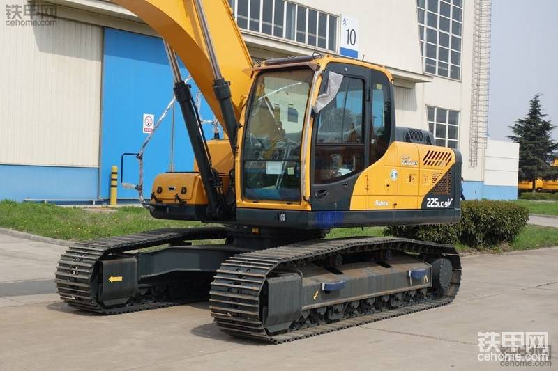

我从事挖机行业有8年了,经过这几年的打拼,如今手里有4台机子,有三一、柳工、玉柴的机子。我这台现代是3月20号刚提回来的,买的是新机。我之前也考虑过买二手机,但看来看去都没有心仪的机子,怕买到车况不好的机子,而且价格高。(现在手上没有外观的照片,网上找了几张)
后来开始考虑新机,就问了现代 日立 三一的机子,我买机比较看重性价比,最终选择现代。开始想买215的,到常州试机过之后放弃了,原因感觉这车子太吃力,然后看到225,第一眼就是感觉斗大车子也很大,就开始打开门试机,打开门给我的感觉很大很大很大,豪华豪华豪华。

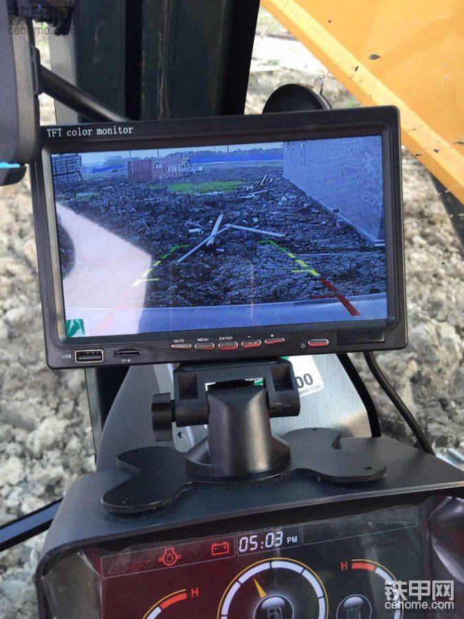

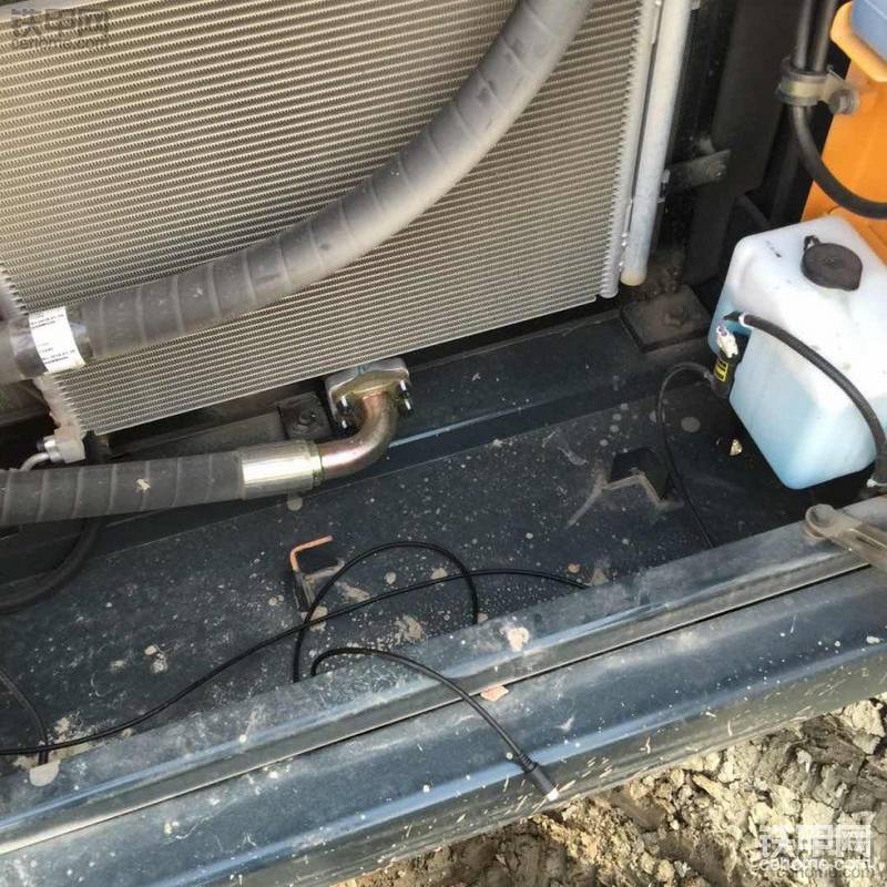

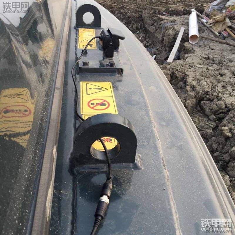

最后提一下我的一个小改装,给这台挖机安装倒车影像。下面开始说装摄像头。
我买的是 点烟器取电七寸显示器 带两个高清摄像头,由于第一次发不会拍图就一次性发, 首先在驾驶室找洞 引线出去  下面就简单了。过几天我写一篇帖子,详细说一下安装过程和使用的情况。
