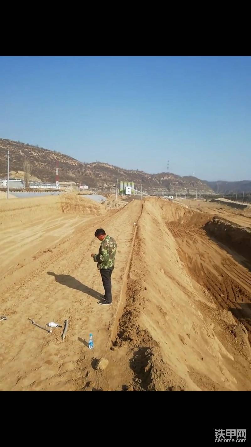

角落就像视频中这样,这位师傅我非常佩服。师傅做的非常好,我就不多介绍了。最后让大家看一下完成以后的大棚!
由于只能添加三个视频最后一个视频没法上传了,只能用一个图片代替了!
