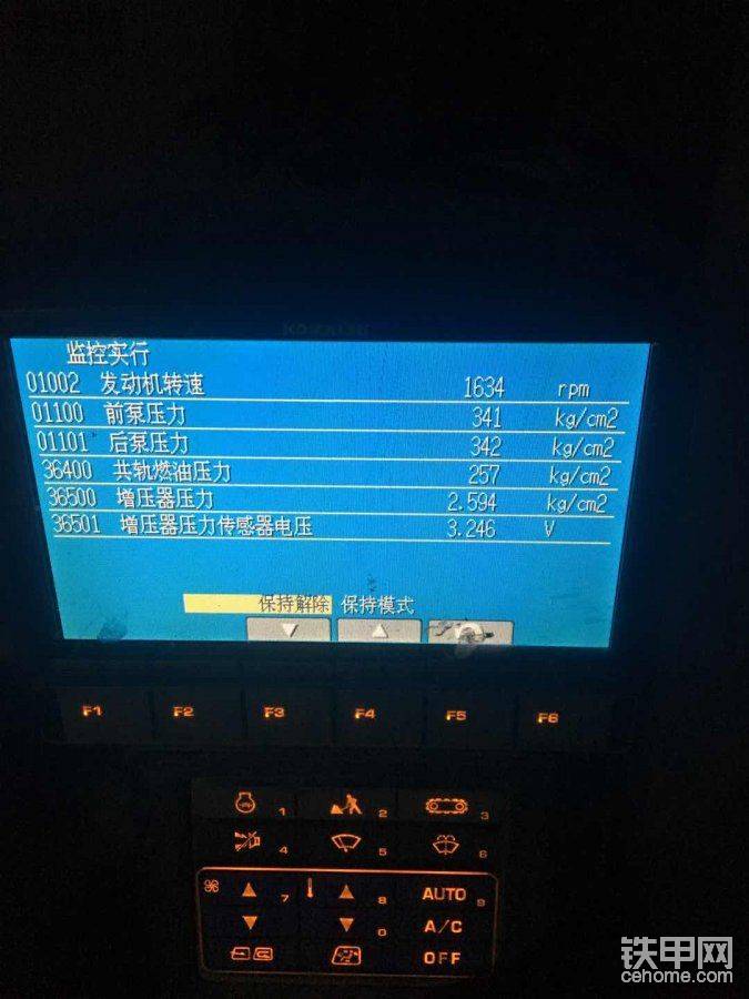

启动时共轨压力1200kg,过了几分钟,压力降至500.背动作压力290.背负荷。检查油箱出油管,油水杯,油水分离粗滤,全更换新的。开钥匙电动泵油,精滤出油管压力不是很大,更换共轨限压阀,还是压力低
