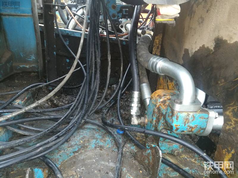

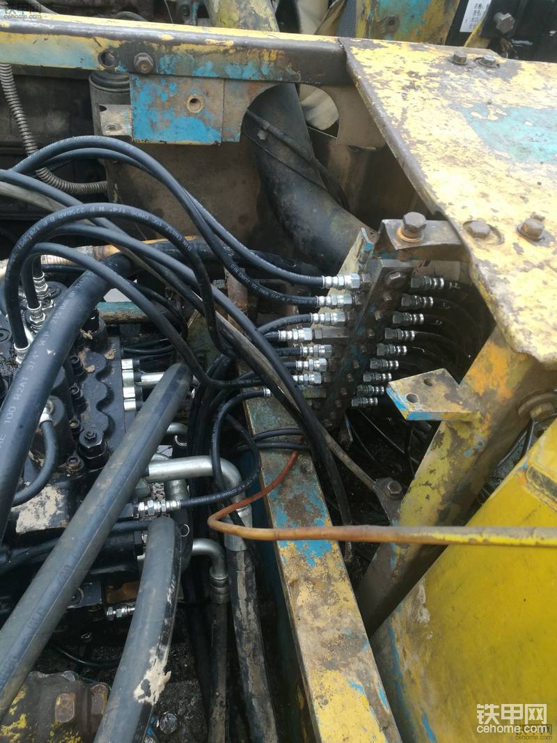

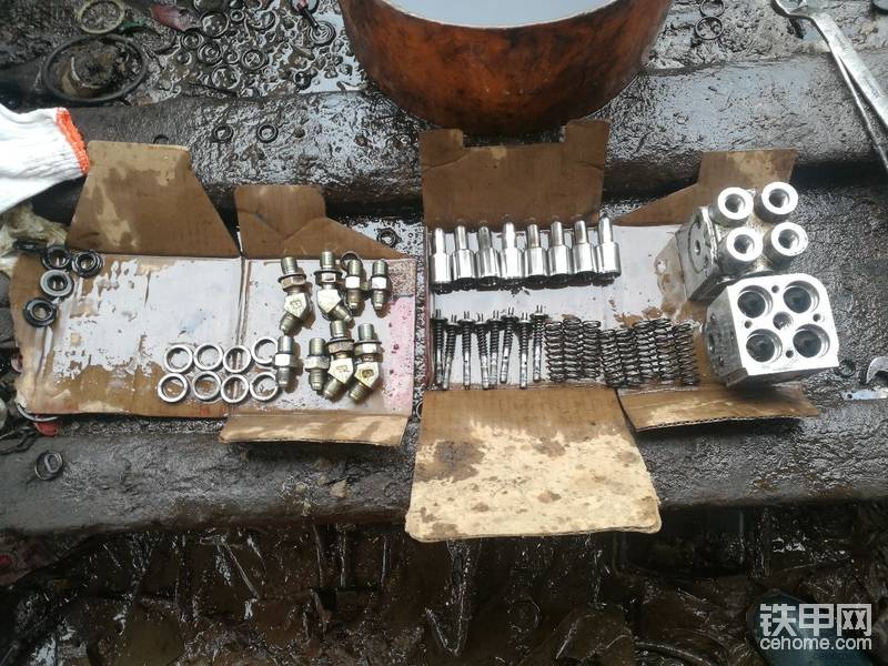

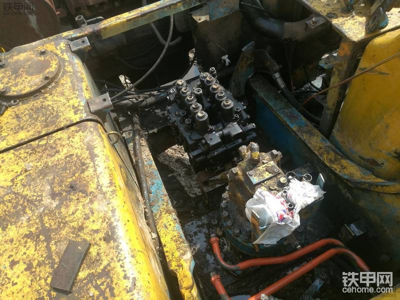

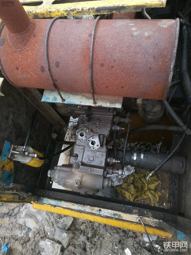

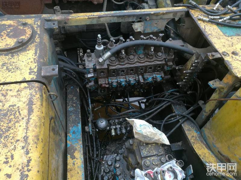

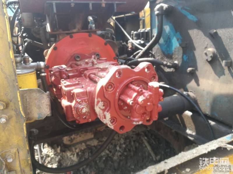

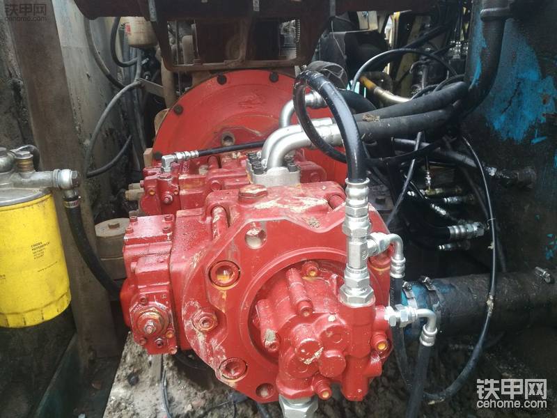

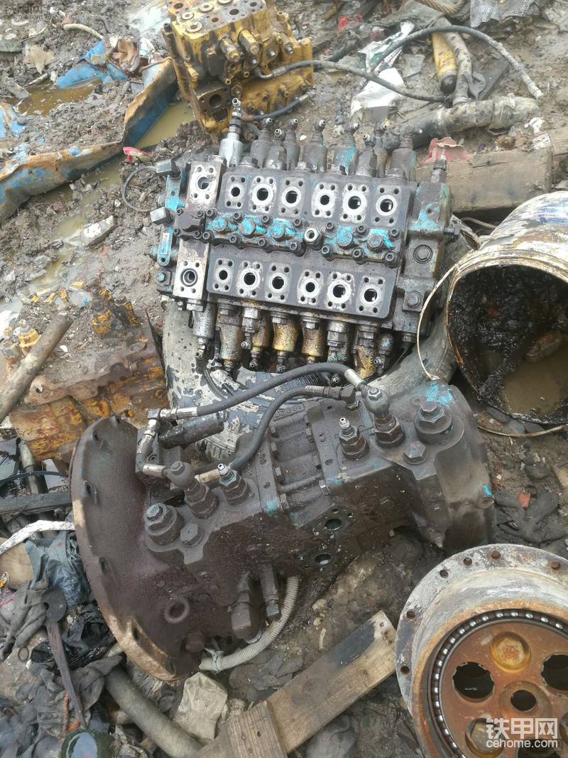

改了川崎的负反馈的液压系统,好处就是有手柄的行程来调节液压泵的流量,主控阀为东芝28的,这么一改就意味着抛开小松的复杂的内田液压系统,同时合流由手柄的动作来决定,不再由电脑板来控制,再者这种川崎K3V112的液压泵维修成本便宜,一次的投入是为了以后更好的收益。估计说多了,期待这种改装的使用效果贴。

他的这个旧阀是不是也是改过了?
回复(1)
新和液压
2018-03-25
原装的
