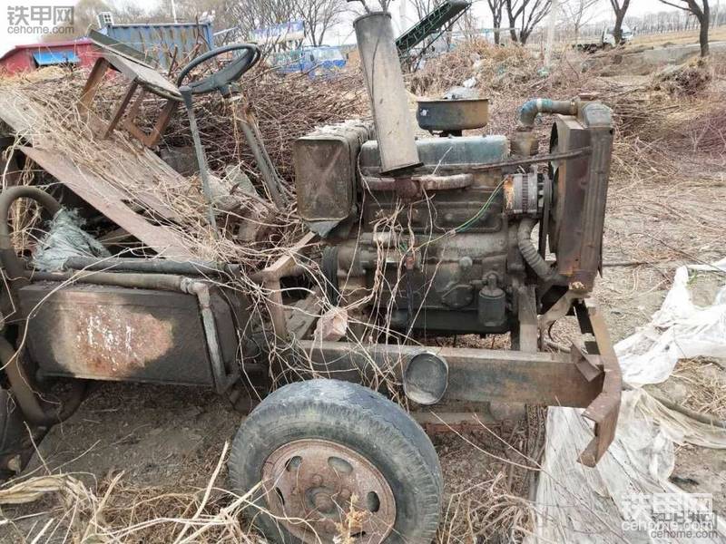

自从初中毕业就踏上了挖机之路,在父亲的带动下,养了第一台“蝎子挠”外形怪异,挺像蝎子的,外地的小老板们给起的名字。
这种机械买来的时候两万三千块钱,那是2003年冬天买的。两万多块钱的东西能和现在几十万的比吗?也就给私人干点,比如装个车,开个房基基础用。还没有效率,最主要的就是容易坏了。

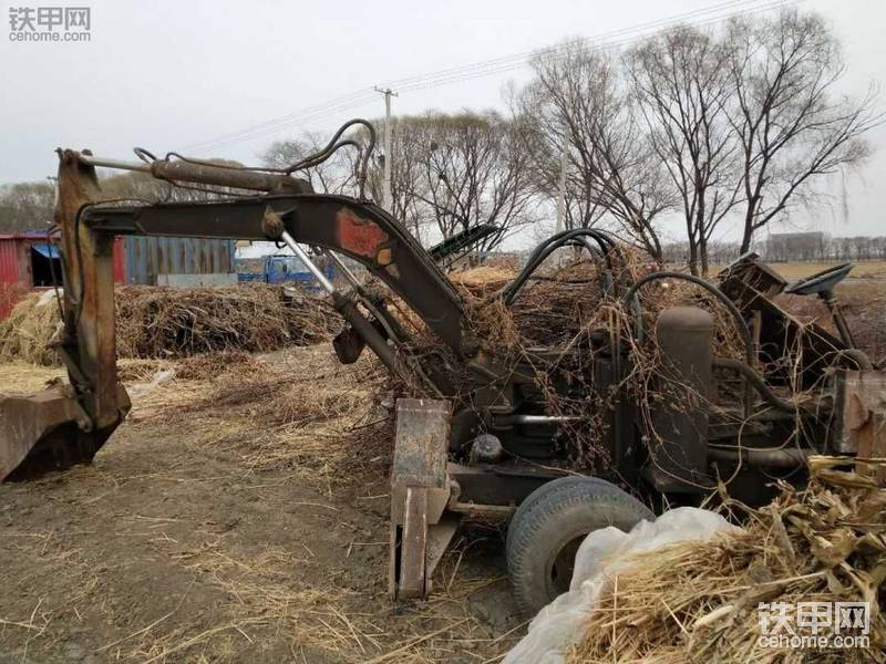

私人小厂子改装的,底盘是货车底盘,经过焊接加固,就成了挖机底盘。除了发动机,分配器和油缸其他的就是各种旧件拼装。买回没干多久毛病就凸显出来了。
首先就是个个焊接处开焊,虽然毛病都不大,但是焊口处出现裂缝看着也不踏实,就找当地焊工修修补补。有的小活都不值当的找焊工去。到后来为了省事,自己直接买了一个电焊机,自己焊。到现在大活不敢应,小活是没问题了。
机器是山东潍柴495发动机,每年换一次机油,滤芯也是一样。曾经有一次曲轴断过,发动机变响,没动力。但是自己当时也不懂,直接拉去修理厂修的。发动机里面的部件基本都换了。齿轮泵也差不多每年换一次,因为用一段时间动作就很慢了。齿轮泵和发动机之间有一个小的变速箱,专门用来调节齿轮泵速度的。但是由于是旧件,所以经常修。经常拆开变速箱,换里面的一轴轴承。

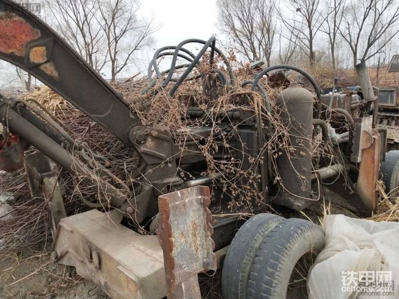

最后发现是由于变速箱和发动机链接处的问题。天气最热的时候,中午挖机都不动。液压系统也没有有效的散热,开始有散热片着,后来坏了就给撤了。油缸也是经常换油封,漏油溜缸在正常不过了,都是自己换。分配器也拆过,原因是经常犯堵,清洗里面的阀杆。说实在的,是液压油太脏了,干了好几年,从来没换过。过滤液压油的就是在进油口处绑了点类似于蚊帐网的东西,很简易。挖机上的各种轴套由于保养不到位,最后有的都锈死了。几乎所有东西都修过换过了。

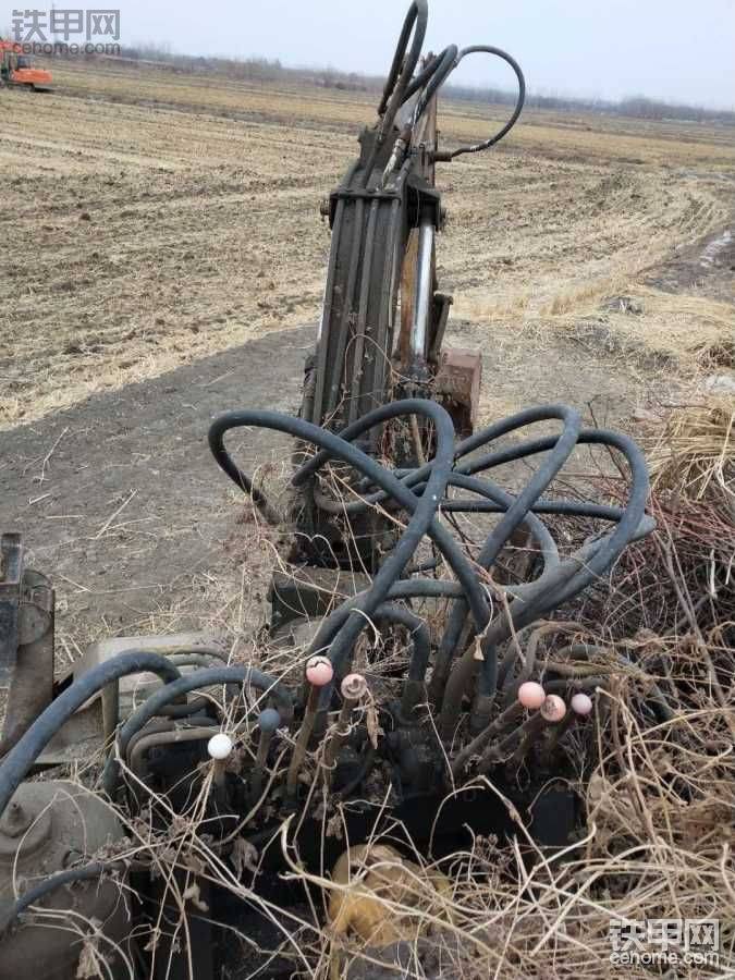

说点有意思的事,看见分配器前面的液压油管了不?每次干活都是直视它们,有的时候液压油管爆了,都是弄得满身是油。还有下雨的时候也是件糟糕的事,没有驾驶室。赶上刮大风也是浑身是土。有这么一句话来形容:开车的一身油,坐车的一身土。
