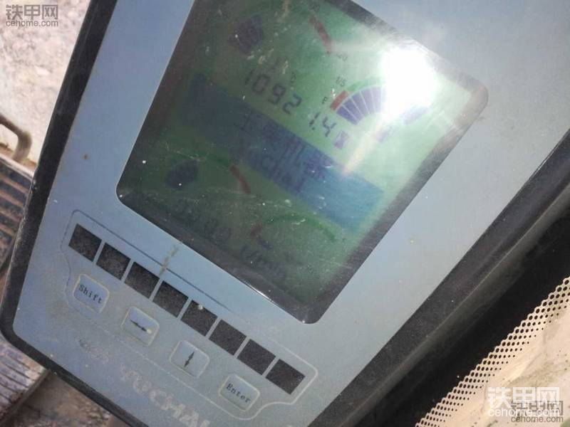

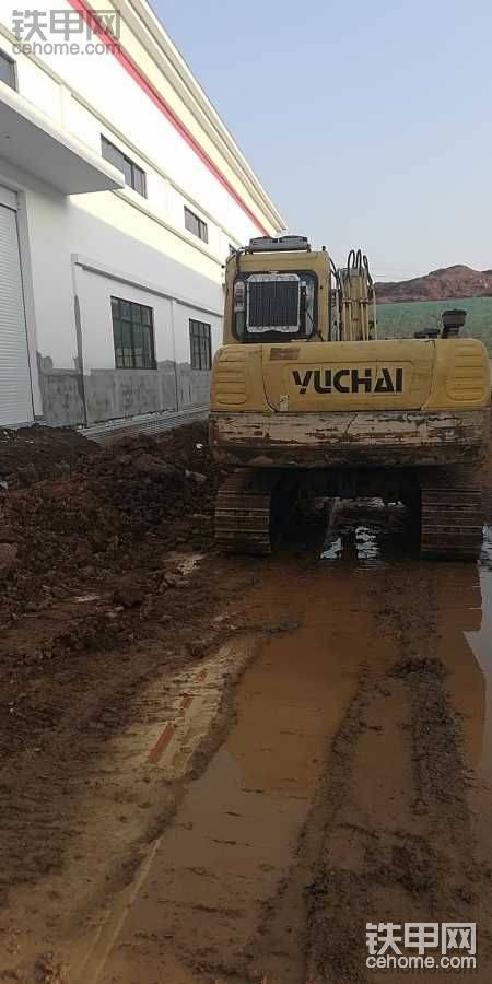

我的是玉柴85-6,已经一万多小时了,也是老家伙了机况还不错一直是自己开,发动机液压泵都没动过。可唯一的缺点就高温,天一缓和就高温。水箱 皮带水泵 风扇叶 全新的 节温器 拆了但还是于事无补最后只能开动脑筋,解决这个顽症。

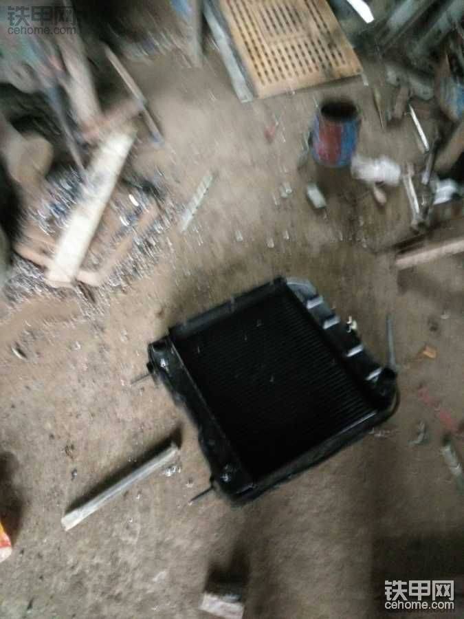

想到加水箱!刚开始我想找个汽车水箱,体积小加上风扇,加装上挖机不是很影响挖机的美观,接小循环的水路管正合适 ,后来仔细琢磨毕竟散热没有大水箱快。于是找个大小合适的水箱,
然后做支架,水箱支架。这个得根据水箱的尺寸做,然后固定在挖机合适的位置。这个支架的图片时间长了找不到了。其次风扇也得用扁铁做给支架安装在水箱上,我用的是吹风的风扇个人感觉吹风的比较合适,两百多瓦,功率大。

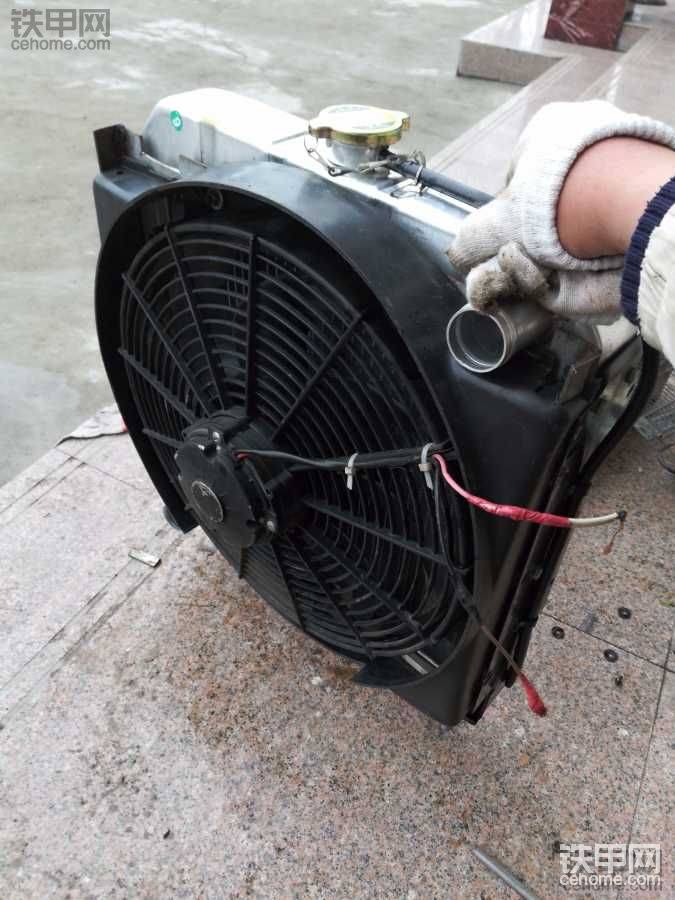

这是水箱跟风扇已经组合在一起了,接下来就是怎么和挖机上的水箱接装了,挖机的水箱的上水管接小水箱的下水口,小水箱的上水口接根水管接到发动机进水口,就行了。水箱外边我给加了个铁丝网防止树枝剐蹭水箱。
最后在驾驶室安装了一个控制风扇的开关,当然没有温控的,今年夏天我准备琢磨给装上温控。效果很好,打破碎,干重活,打空调一点问题没有,已经用了一年多了,所以技术党们就不要讲找不到发热点都没用 什么之类的了,我这种就属于瞎整,但是我想说的是有效果就行 !夏天有空调就行 !不高温就行 !以上就是我的暴力改装。希望能够帮到有需要的朋友。
