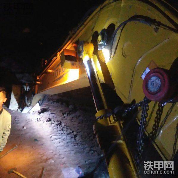

由于这段时间活比较多,所以车拉回来后就加紧对全车漏油的地方进行处理。本来大臂油缸只有点浸油又没掉缸,没打算处理的,但考虑到夏天快到了,到时影响做工,所以还是决定换了稳当。
开始组装(先把油管接上)用这个拉上去也不错

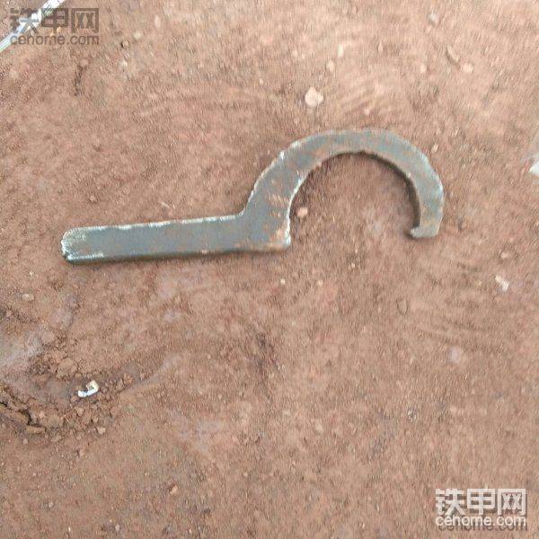

说干就干,合伙人去买配件,我就先准备工具 ,内六角,活动搬手,拆大螺冒用的专用工具(用1·5Cm的钢板做的),锤子,绳子等。

第一步:把斗、小臂伸出去,挖机上部旋转至履带板的侧面然后放在坚固的地面。
拆大螺冒的专用工具
拆大螺冒的专用工具
第二步:用绳把油缸拉住,拆掉油缸与大臂连接处的固定螺杆并把销打出去(一般都是打出去一边并放下来,然后再把销子往打并把另一边放下去)记注:放下来的油缸与履带板中间要放木块,免得把油缸漆弄掉了。

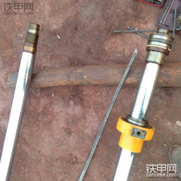

第三步,拆掉与油缸连接的胶管,清洗缸头螺丝四周并用内六角拆下来,取出来时,要用把桶放在油缸下接油(保持干净,注意环保)取下来后放在干净的地方,一头放枕木。

第四步,用内六角拆掉大螺冒上的保护螺冒(注意,为防螺冒松脱,大多数挖机的都处理过,须用磨光机磨一下才能取出)取出的配件须清理干净,安装油封时摸一层液压油,一定不能着急,每个油封接头要错开。往油缸里放时一人在后往里堆,一人注意观察油封,确保油封紧贴缸体。放进去三分之一就可以了,锁紧角颗螺丝和安装上管路,用绳或其它工具把油缸拉上去装上就大工告成了。
