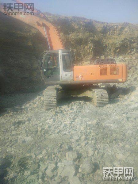

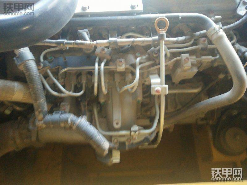

前一阵子本田CRV在快手上因机油增多事件引起热议,想必老铁们都有耳闻。抛开本田事件,今天我来和大家说说五十铃6HK1电喷发动机机油增多事件!我想这个话题也会是个热门!以前遇到过这样一种情况,一台五十铃电喷发动机换过缸垫以后干了几个小时活后停机下班。
第二天早上司机检查机油的时候发现机油增多了!反复拔掉油尺看了好几遍还是这样!难道是缸垫没有装好,冷却液内渗到油底壳里引起机油涨潮?!打开水箱盖,冷却液居然一点不缺!再一个机油也没有变色!(机油和冷却液参杂后会变成乳白色或者褐色)为了进一步确定是否是冷却液进入曲轴箱。

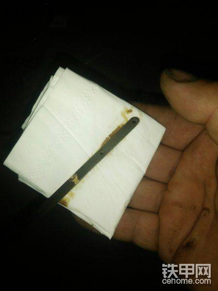

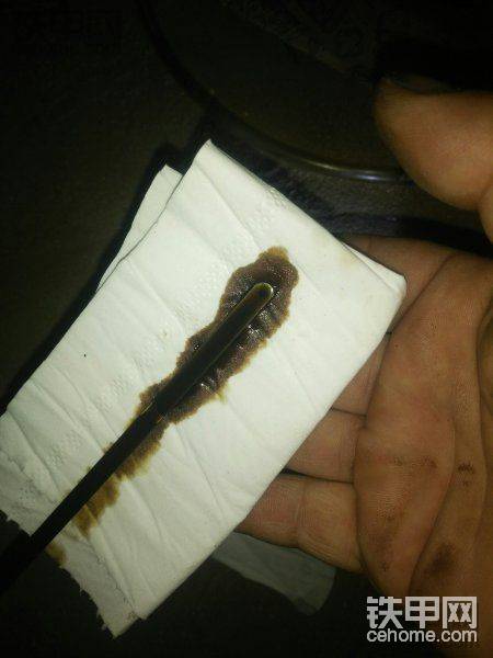

第一步:松开油底壳放油螺丝,拧开几圈知道有油流出发现没有异常。(因为停机一夜时间,冷却液会沉淀到最低端。因为油比水轻的原因)。经排查机油里面没有冷却液。拔出机油尺往事先准备好的卫生纸上一贴,发现纸上面的油扩散的比较快,正常机油的渗透能力是达不到这种程度的!除非有柴油混入!柴油进入曲轴箱的原因有活塞环卡死,喷油嘴雾化不良等等……这些原因都不可能啊!因为昨天车工作一切正常,最起码活塞环卡死下排气也会有异常,喷油嘴雾化不良也会冒烟掉转数!两种可能基本排除!

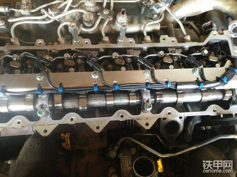

第二步:打开气门室罩盖,恍然大悟!莫非是喷油嘴上的回油管在作怪!擦干回油管上面的机油发动机器不一会发现五缸回油管有轻微渗漏,停机拆下回油管发现密封垫经螺丝挤压出现平面变形,所以造成封闭不严。因而导致柴油滴渗与机油混杂!更换密封垫排除病因,装好气门室罩盖,更换新的机油和机油滤芯就可以正常作业了。
因为电喷发动机的喷油嘴和直喷不同,位置设计在缸盖的中心位置,所以回油管只能设计在气门室内!回油管漏油直接就会漏到机油里面,所以建议拆卸回油管时最好更换新的密封垫!
