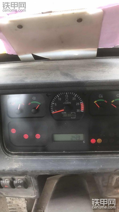

柳工856H自检怎么多这两灯,这两灯是什么意思

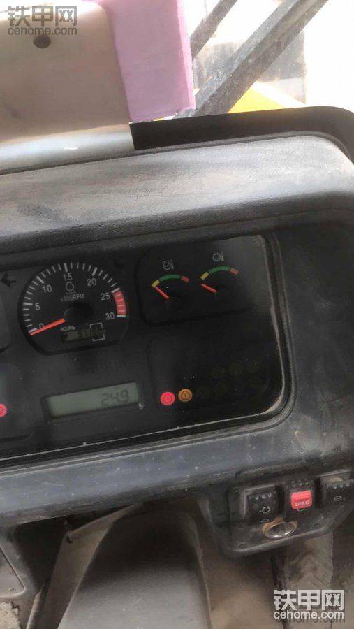

249 应该是防冻液传感器 加点防冻液

打着车以后,故障代码显示的多少?

找柳工服务来检查.自己不要整.这是电喷车.別把问题整大!

另外你那个有个小红快的开关把它关上按下面进去。是关.小红快按进去是开.把它关上!!

黄灯亮表示发动机油电气路有问题.可以不停机。红灯亮必须停机检查.修好才能起动机.
小红块是自检开关
