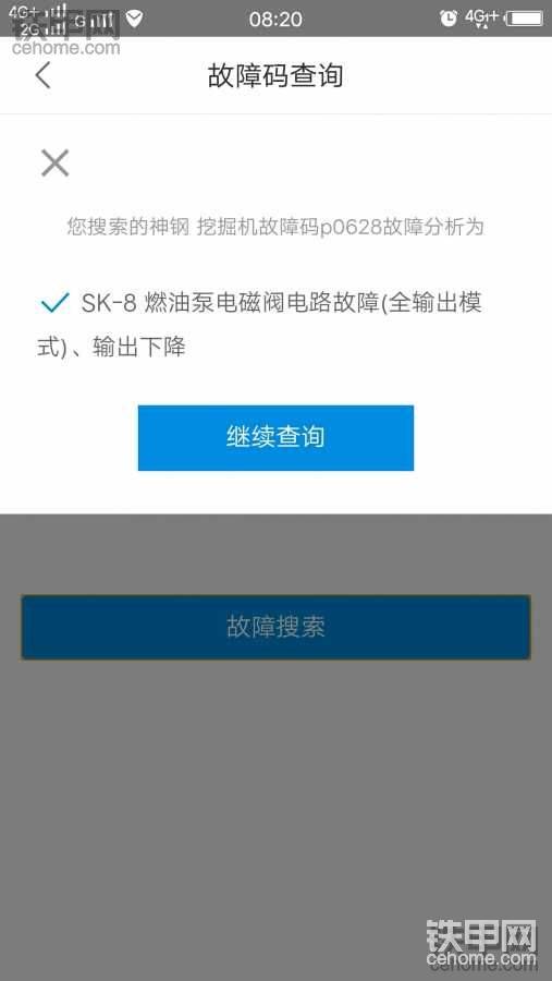

铁甲网首页 铁甲论坛 神刚燃油泵电磁阀在哪个位置 发帖 评论 神刚燃油泵电磁阀在哪个位置 132****2737 2018-03-19 2078 1 是下图那个scv阀么 神钢 图片 发表回帖 全部评论 秋之丶物语 2018-03-19 靠配重的那个 回复(0) 遂宁……俊男!!! 2018-03-19 就是 回复(0) 广州老寻 2018-03-19 是的,就是柴油泵上的SCV阀。 回复(0) 已展示全部评论 为你推荐 发布了一条动态 挖掘机小票友 2023-04-07 4030 6 铁甲人的一天 2023天道酬勤 2023-02-17 3721 7 香港神钢挖掘机之行 ZAXIS200 2023-01-27 4906 9 SK大王峰保养之 余意 2023-01-07 3947 7 铁甲人的一天 2022天道酬勤 2022-12-21 3015 10 神钢故障诊断和数据解析 卖配件,搞维修(挖遍火星) 2022-11-20 5456 14
