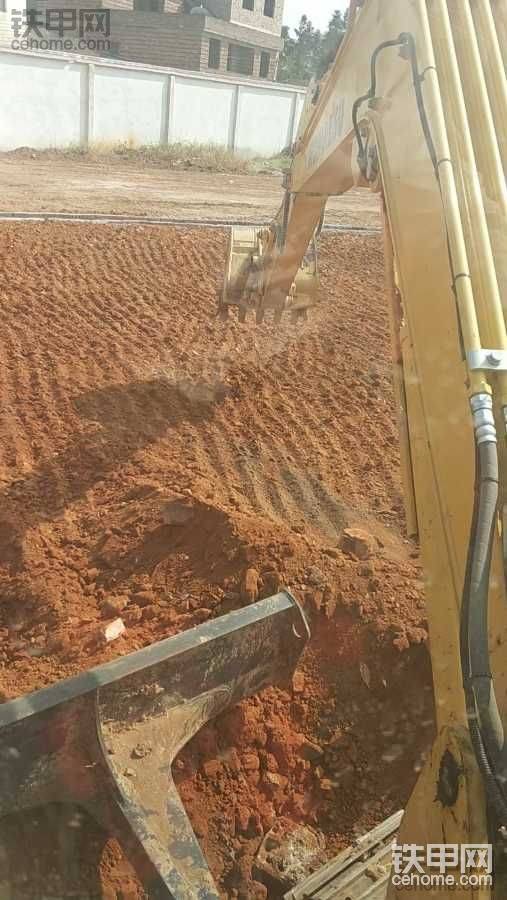

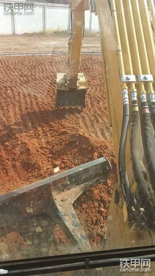

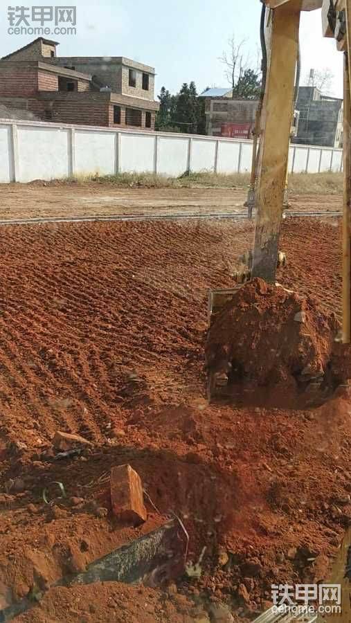

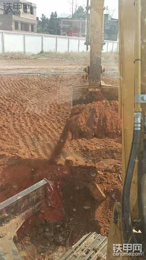

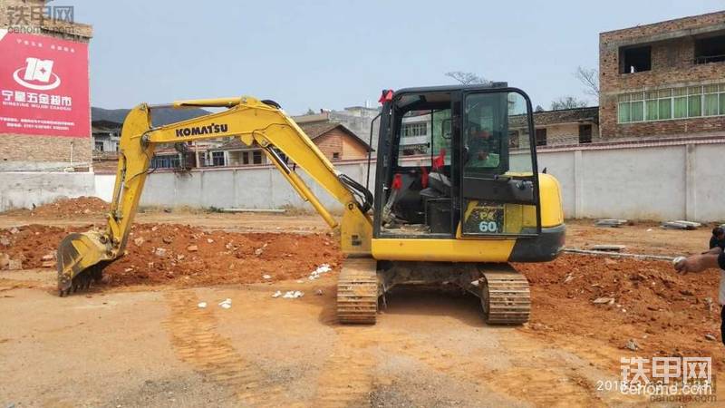

各位甲友,大家好。今天突发奇想,想给大家说说我开挖机多年整平方面的一些经验。
首先在很多施工中要求把场地整平,在有的场地平整不需要那么精细只是大概有平就可以,但是在很多施工中会遇到的是精细平整。比如说做路面、操场平整、填房子基础,有的公司空坪需要打混泥土的也要平整的,或者草坪。
在这些精细施工中往往少不了的是施工员。当施工员把标高放出来以后,首先自己看清楚这个场地的平整度,有的场地会有一头高一头低,有的会都高了,有的就会都低了。自己心里还要有这个场地平整出来后的形状,因为有的并不是要水平,就像做路面一样中间高两边低的。当自己心里有这个场地的形状的时候干起活来就更得心应手了。
有的施工员会让我们边挖边测标高,其实这样子并没有更好,应该让他先把标高测出来,如果场地很大的话,就把场地分割成几块,在边上打上点 这样的话我们就有参照物了。这样子干起活来又更轻松了!
当然有的时候还要考虑到土质的问题,有的时候松土的话我们就需要高几公分了,这样的话压一下就刚好到标高了。
再来讲讲操作,当我们在一头开始平整的时候先要把自己的挖机停平。不然的话就算再好的技术也是整不平的。然后就是开始平整 首先要在参照物的地方先开挖找到平整来。(参照物可以是施工员放的点或者我们自己找的一些其他的东西)当找到平整度之后我们就要顺着这个平整度一斗挨着一斗开始整平。多余的土可以放旁边也可以往后甩。当平整完后可以适当的用履带走一遍这样子更漂亮一点。看着也更平。
