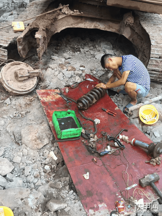

听说客户的涨紧油缸卡死打不进去黄油了,估计是密封坏了,我就脸上写满天真的去了,
1、由于工作准备的不充分,只带了大锤一把,撬杠一个,密封两套,30#重型套头和扳杆,22#套头和棘轮就匆忙出发了。
2、到达现场,先让司机把一边的履带支起来,然后用22#套头松开放黄油的螺丝,结果放出一丁点的黄油就没了,寻思着客户好久没加黄油了,是不是干了,就没多想,继续开干。

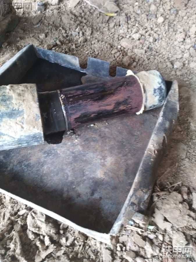

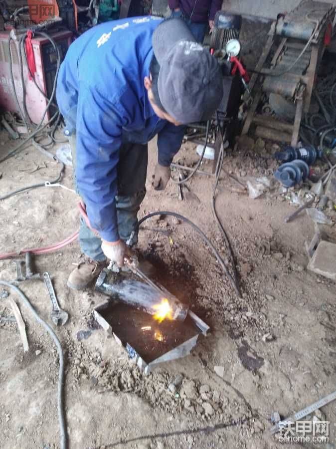

3、用30#重型拆卸一个护轨器和一个支重轮,再用30#重型拆掉油缸底部的固定螺丝,然后倒霉孩子来了,油缸下不来,没办法只有砸了,用一根废半轴把油缸捅下来,然后用压力机把油缸顶开。

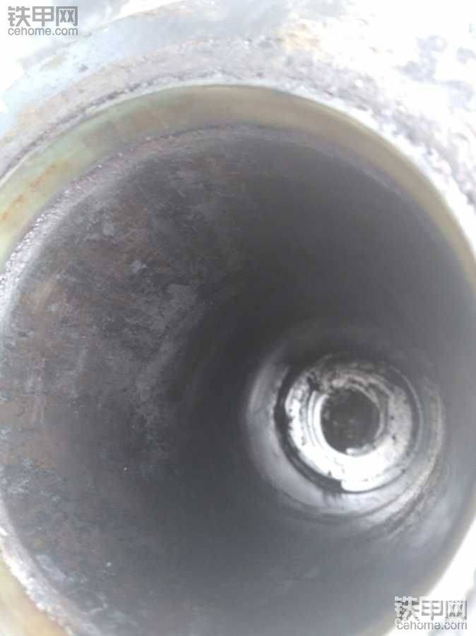

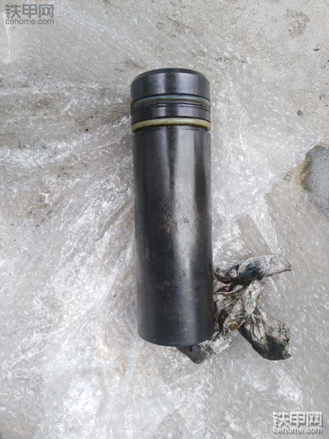

4、发现也不是油封的事,里边活塞杆和缸臂生锈在一起了(这里吐槽一下厂家,麻蛋把这俩东西随便哪一个镀铬处理一下不行吗?),可是拆完油封就坏了,只能打磨一下更换了。
5、换完毕准备安装,接下来悲剧开始上演,涨紧弹簧往后跑了,油缸缩到底还放不进去,呜呜呜!后悔拆的时候没有用木头把导向轮卡死,可是没有后悔药……
