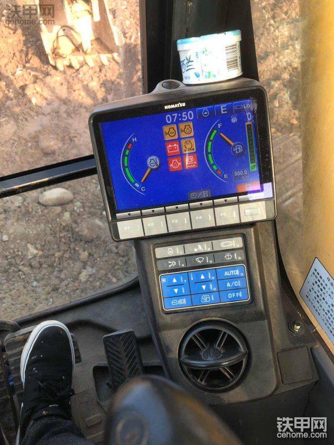

兄弟们 帮我解读一下这几个图标的意思

多谢了兄弟

都检查了,一切正常

对 打开电源的时候出来的启动就没有了 油水都检查过得一切正常 空气滤芯也才换了半个多月

好吧,但是都是正常的

左一发动机冷确液不够,检查水箱与副水箱。右一发动机机油不够,检查机油刻度。左二充电故障,检查发电机与蓄电池。右二发动机进气堵塞,检查空气滤芯。左三发动机机油压力低,检查发动机机油量。右三柴油油水分离器水量过多,检查油箱底油水分离器放水

这是刚刚启动电脑自检

一8MO吗

发动机水少,机油少,机油压力低,柴油少,空滤报警,电瓶充电异常
