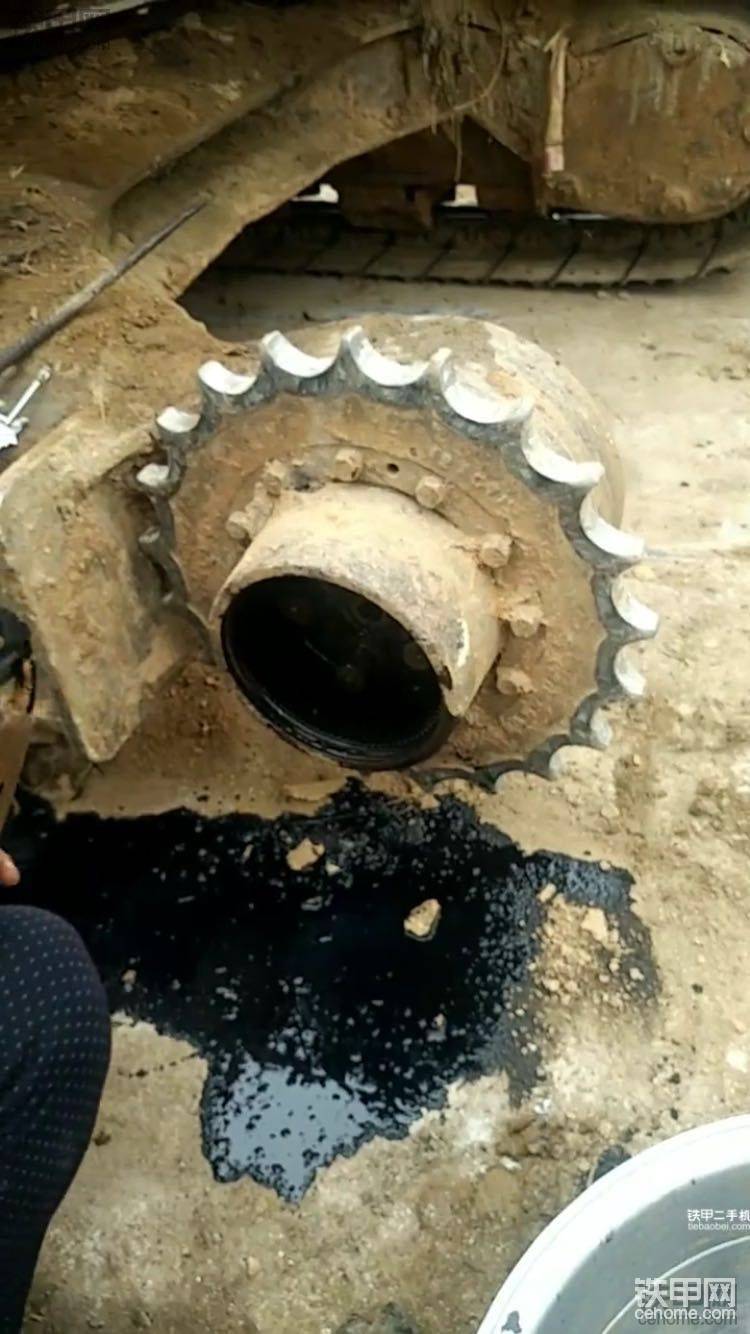

接上帖子,行走盖板拆下来,我们就能看到行走马达内部了。在录这个视频时,我想说明一下:
这已经是我第二次拆这个行走马达了,之前我发过一个帖子是关于清洗行走浮动油封的,这一次又是行走浮动油封漏油了,所以才有机会录这个视频。(取个素材不容易呀)
好,视频看完了。为了方便没有看视频的甲友,我还写了图文版。现在来看图片:

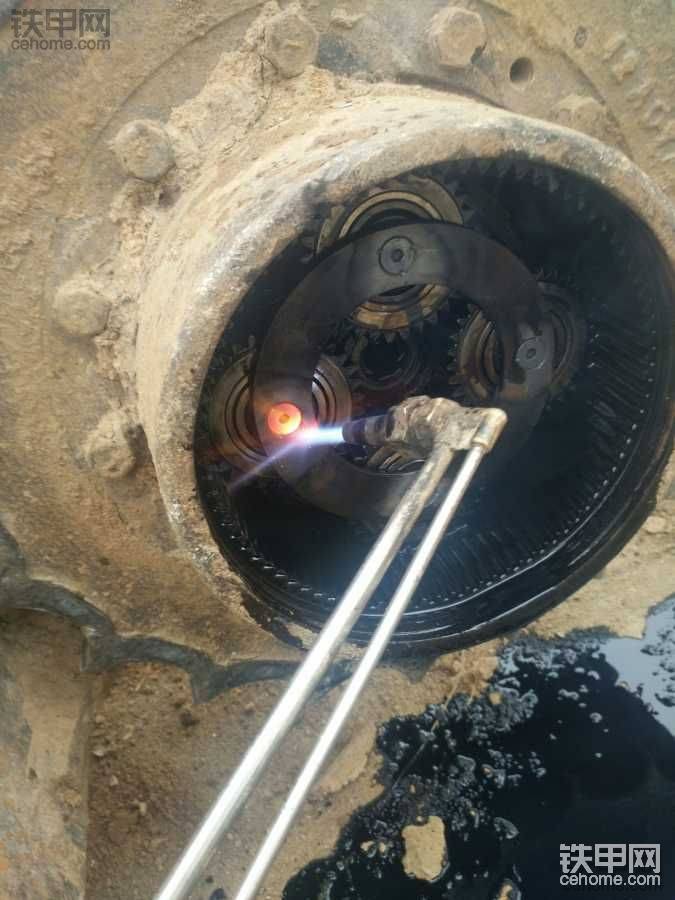

因为行走马达里边的所有螺母都用了螺丝紧固胶,所以我先用气割烤了一下,让紧固胶经过高温失效。如果不用气割烤的话,除非有专用扳手,不然我感觉是拆不下来的。
继续加热直到紧固胶松动

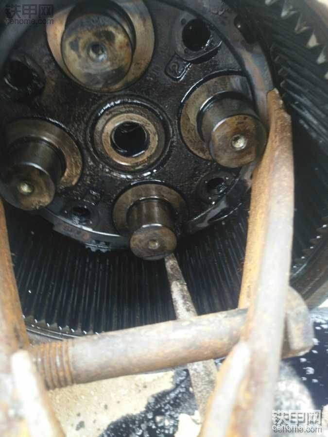

这时就可以将我做的这个小工具插入进去了,并对住螺母接口。
我来说一下最初制作夹子时的想法:
我是想着用一个圆铁管来进行拆卸螺母,找来找去没找到合适的,不是太粗就是太细,要么是铁管太厚要么就是铁管太薄,所以就又想了用夹子这个办法。
成本:
夹子的材质是汽车的弹簧板,我之后又焊了一个合页,这样可以方便调大小,大家可以通过视频详细看一下。注意夹子那两个头是弯的,不然是卡不紧的。
夹子的成本大概是在十多块钱左右吧。主要是废旧钢板,你按一公斤四块算,这撑死两公斤,撑死八块;然后一个合叶三块;一条螺丝一块五,总的算下来,大概下来15块钱左右。

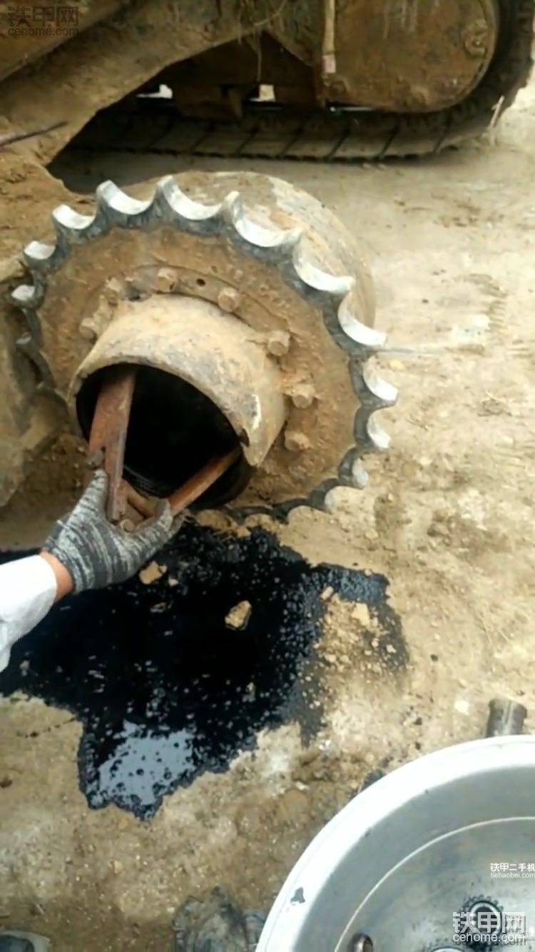

上夹子

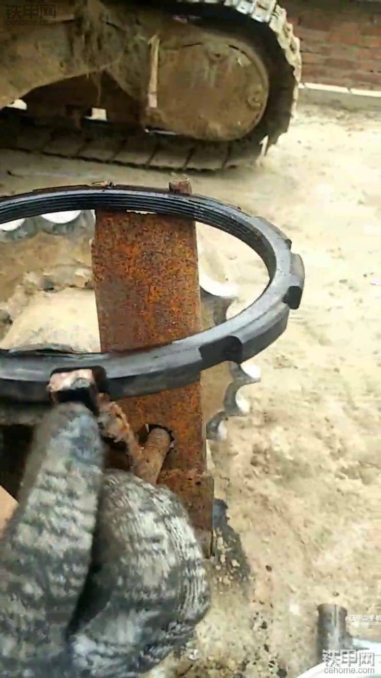

用夹子的两头卡入减速机螺母,再用撬棍作为支撑点,往松的一面拧。有好的受理点加上自己的工具,不一会儿,减速器螺丝机就拆下来。

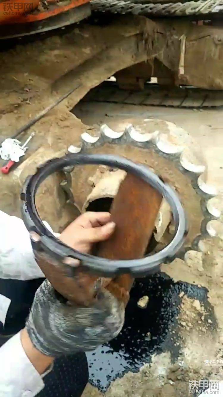

这个圈就是拆下来的螺母
因为视频只有1分钟,这个视频的画面中没拆下来,所以在下一个帖子里继续看拆卸过程吧。
