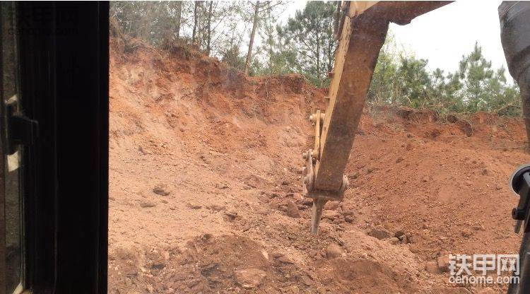

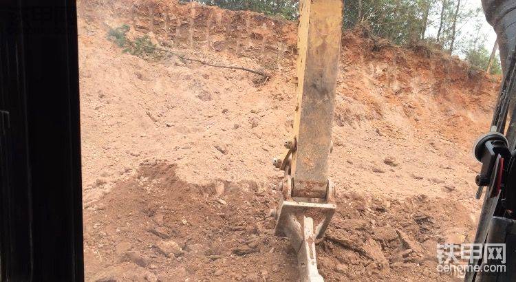

大家好,最近这两天干活我和坡道作业干上了我的机器主要是做钩子用(也就是裂土器)因为有些情况挖机直接挖挖不动的情况下就需要用到钩子,我们就是把硬的土钩松然后挖机装车。那对于我们来讲也有很难钩的时候,这样就意味着工作没有效益。我们这个工地是取土的地方,我如果出不了多少货,那下面整条线都会停掉,挖机没土装,后八轮没土拉,推土机没土推等等。

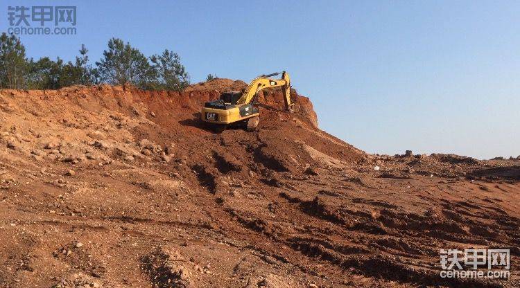

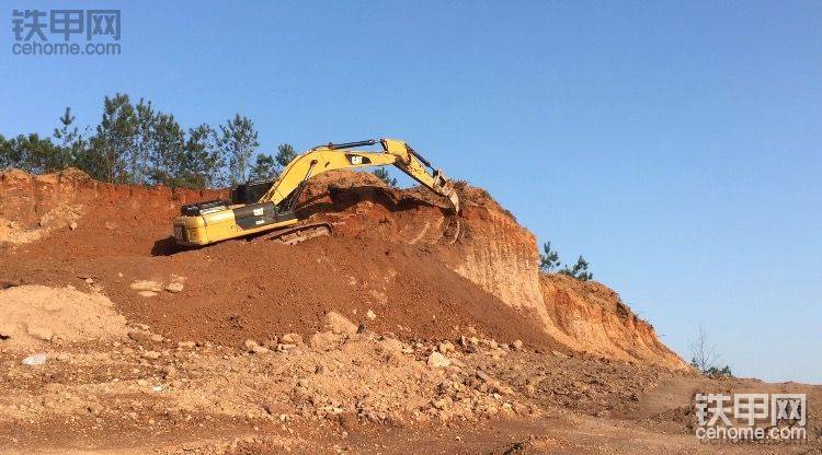

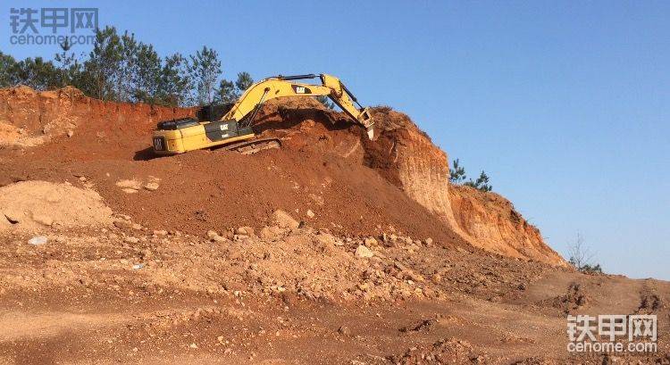

为了提高效益,我们决定到山坡上钩稍微松一点的土,这也就意味着我要在坡道上作业,其实在坡道上作业还是很危险的,一旦操作不好,挖机就会重心向后倾产生危险。
那么我就将我这几天总结出来的一点经验给大家做一个简单的分享,让大家避免风险。
第一点,挖机的前进方向必须弄平,注意是必须!在坡道上作业不比的在平地上,在平地上如果地面不平顶多晃两下,在坡道上地面不平就会导致机器的重心不稳,这样就容易产生风险。
第二点,提大臂的时候切忌过快,因为如果太快就会造成机器的重心向后一顿一顿的,这样就会将机器的重心转到后面产生风险。
第三点,中臂在挖土的时候首先是不能讲机器前面堆太多的土,另外收土的时候注意不要过快,这样可能因为太快会导致一些比较大的土块滚下来砸到机器和人。
第四点,收中臂的时候要注意大臂的配合,主要是防止收中臂的时候将机器顶起来,这样就会使机器的重心在后面产生风险。
第五点,旋转的时候不宜过快,太快会导致机器重心迅速改变。另外每次旋转之前应该看下周边的情况,防止蹭到机器。
第六点,后退的时候切忌直接后退,不要以为能直接走上去就能直接后退,这种想过是错误的,应该将机器调过头开下去。
好的,我总结的经验就是以上这些,如有不足还请大神多多补充!
