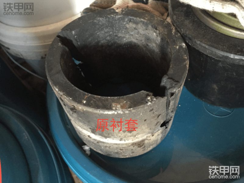

大家好,前段时间我更换了四个码头衬套,因为工字架上的码头是之前堂过一次孔,所以衬套的外径加大了,买配件的时候又没注意到这一点,导致买来的衬套外径小了,那没办法,只有在工地所在地购买合适的衬套,在电话里与配件店老板确定好了之后就直接叫修理师傅把我机器上需要换的衬套拆下来,然后我就去拿衬套。

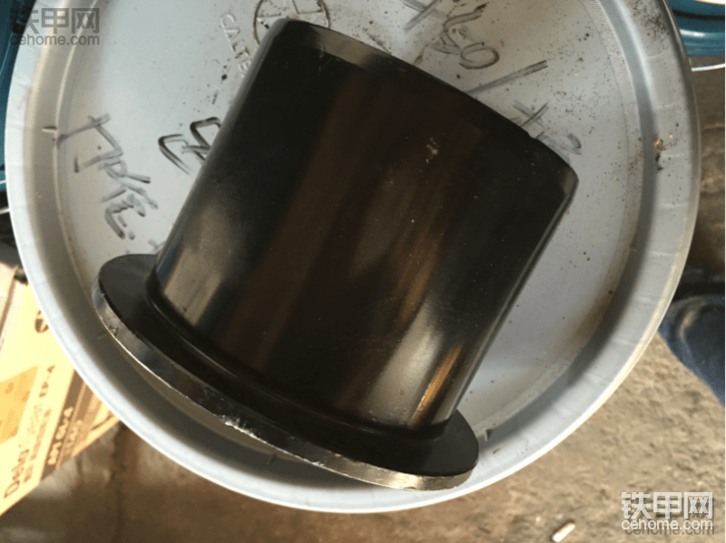

到了配件店我才知道他的衬套是那种有一边带外边的,如果是加垫片的情况可以直接装,如果不加垫片那直接把外边割掉就行,想到我那个有间隙需要加垫片,于是就没割掉。

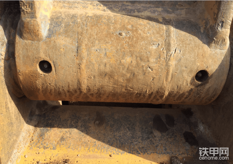

还有一点就是整个衬套没有黄油眼,因为我的机器是从中间打黄油,经过衬套的黄油眼,使得黄油朝衬套两边走,那么就导致黄油打不了,后来我想到我新换的斗销是从两边打黄油,那就说明可以打黄油进去,想到这样觉得可行,于是就买回去直接装了。
结果等装完一个才发现,因为衬套带的外边的原因,使得码头厚了装不上斗,那没办法只有磨掉,借了两把手持砂轮机磨到晚上1点多才装上去。
我以为装上去就万事大吉了,结果最头疼的问题出现了,因为不能从中间打黄油,只能从两边打黄油,本来我每天打码头的黄油,用黄油枪打嘴少要打五十下才能出黄油,可这个居然打十下不到就出了黄油,这就说明黄油根本达不到里面去,这样磨损就相对厉害。唯一的解决方法就是换掉衬套。
另外还有一点,两边打黄油的斗销特别磨黄油嘴,我之前一个黄油嘴随便都要用两个月,而这个基本上是每次打黄油我都需要换黄油嘴。
