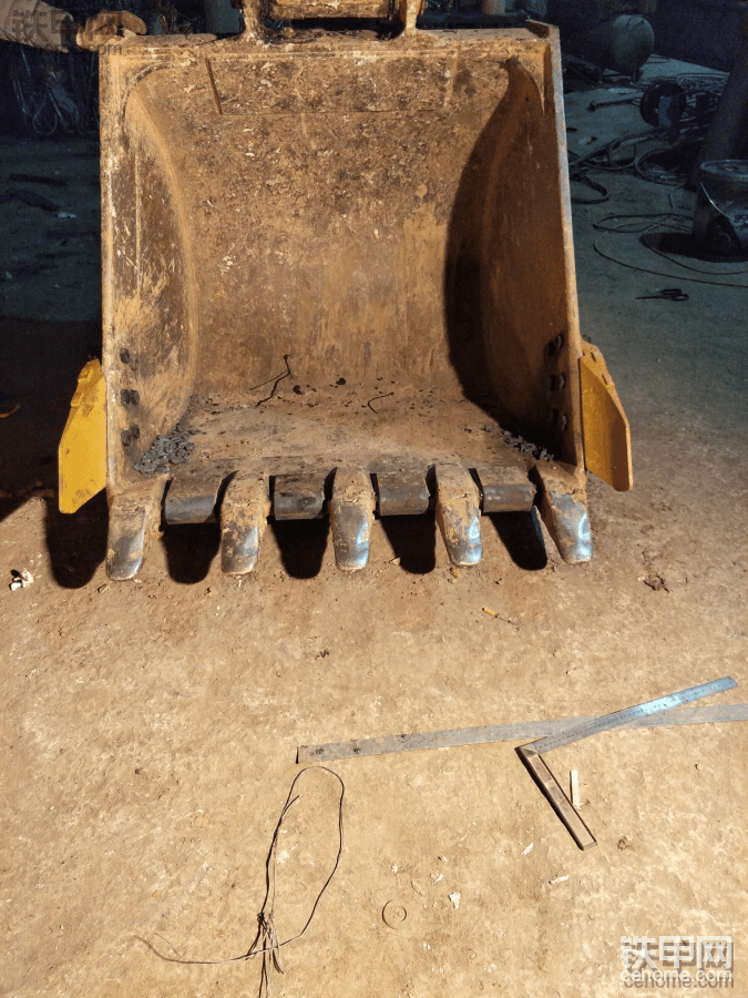

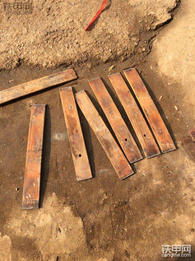

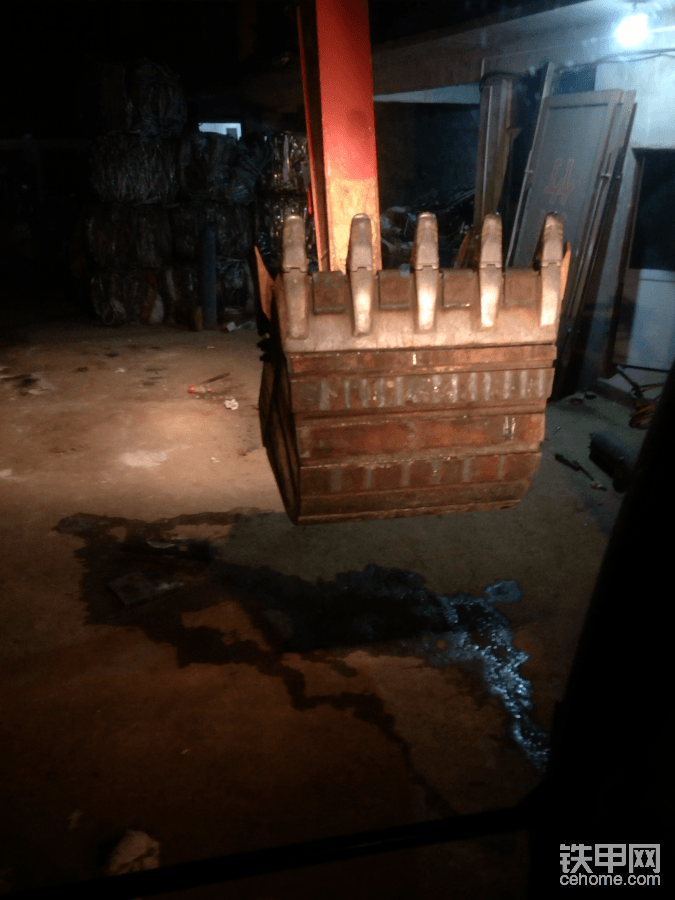

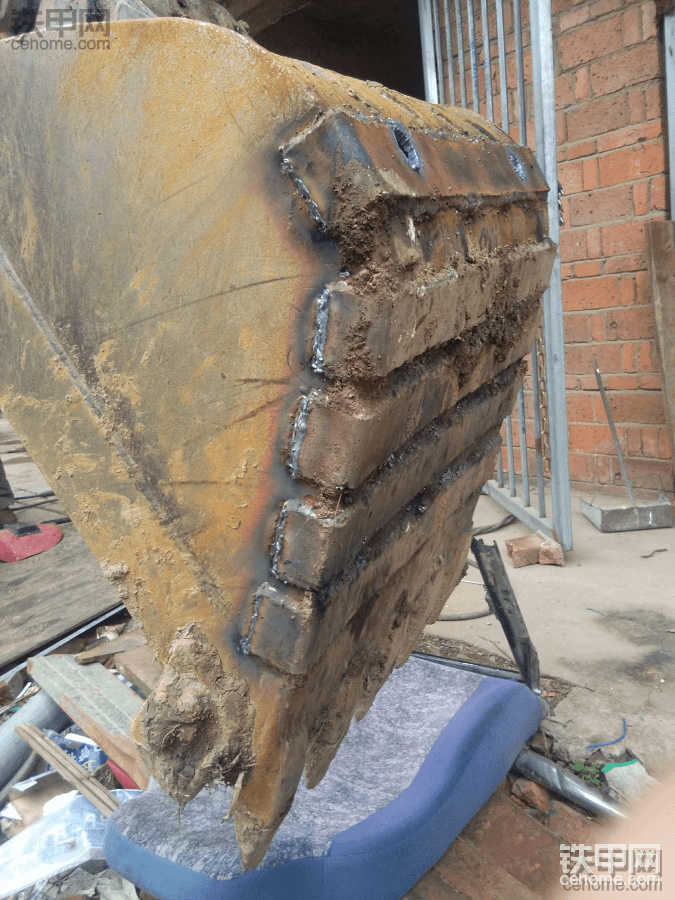

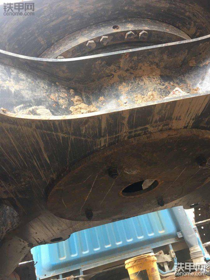

机机去年11月份回的,干了几个月活,碰到过树桩和石头卡进大架底部的情况,神钢机下面有个50公分直径的圆孔,幸好没顶坏油管,否则亏大了,现在挖斗油漆也磨掉了,该加固了,正好两项一起做,做好了好安心干活。

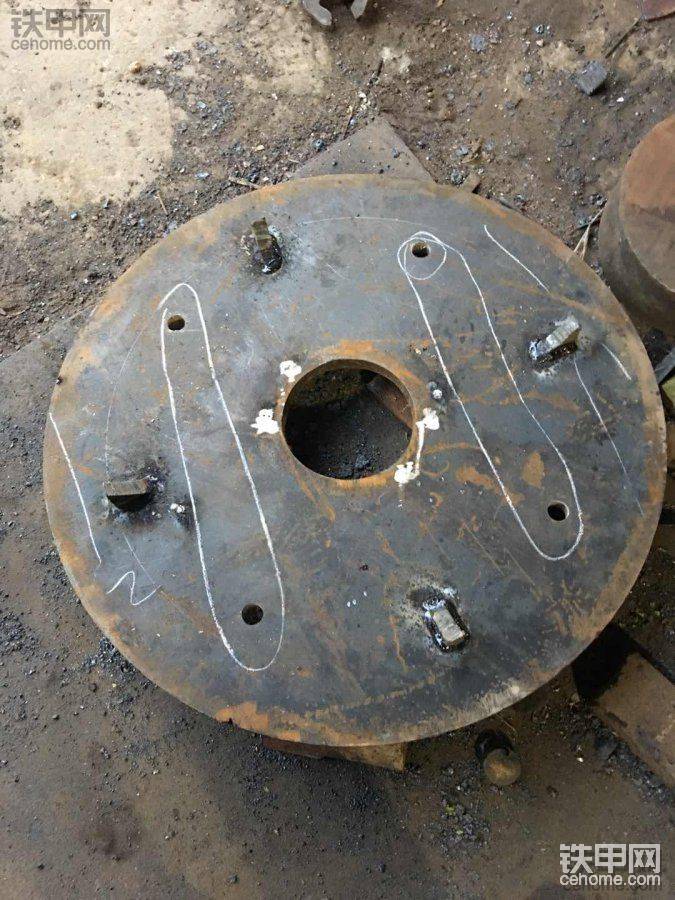

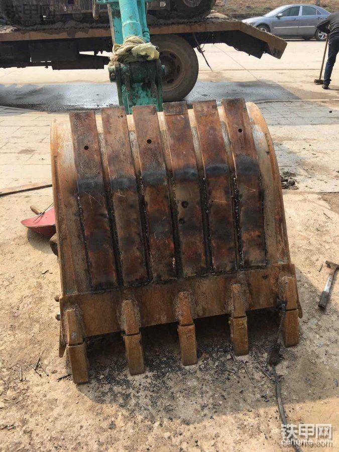

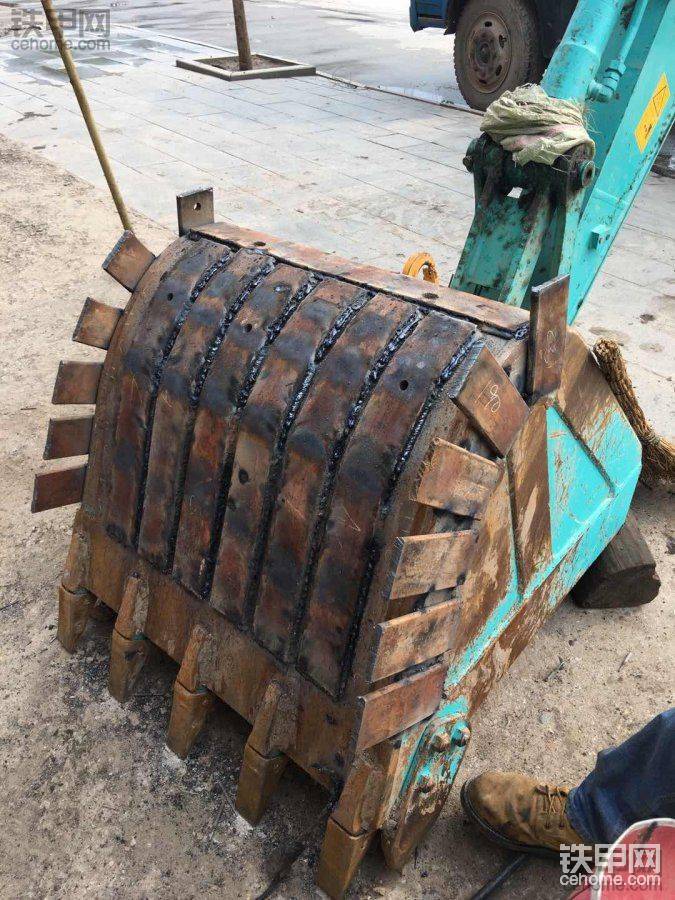

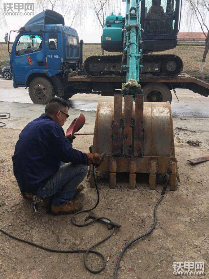

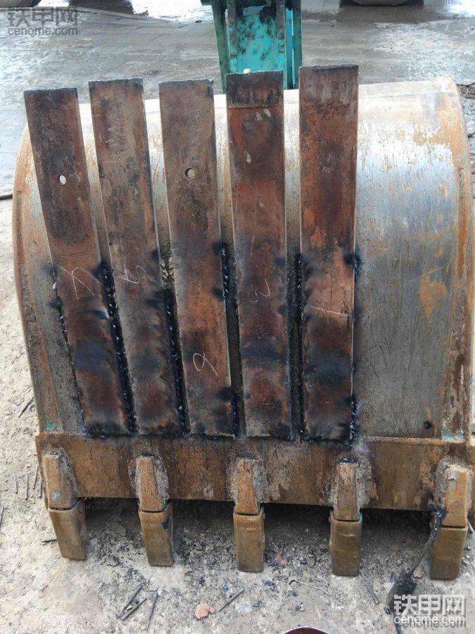

        到处找没找到旧链板,就买了汽车弹簧钢板代替,想着土方活多又是小机就没选太厚的,买了12mm的,护板正好看到块16m**的圆盘,就它了,材料一共花了400多点,工钱600,下面发图看效果:
