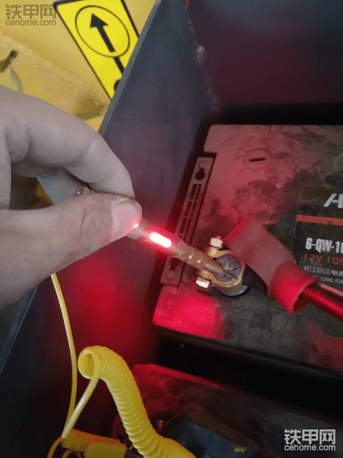

铁甲网首页 铁甲论坛 请教个电路问题。 发帖 评论 图片 发表回帖 全部评论 西峡小铲车 2018-03-06 知道啊 回复(0) 推太阳下山 2018-03-06 需接 回复(0) 伟立机械 2018-03-06 搭铁不良 回复(0) @铁甲007 2018-03-06 在网上买个这种电笔很实用,正负极能分。 回复(0) @铁甲007 2018-03-06 负极搭铁的,就在灯边上看看是不是松了,或者插头松了,不行在灯上重并一根负极线,注意是不是负极没电,理一下。可是是灯坏了,一个灯不亮一般都是灯或灯头坏了,再就是插头再到搭铁。 回复(0) 日立-3 2018-03-05 负极是打铁的 回复(0) 首页<12>尾页
