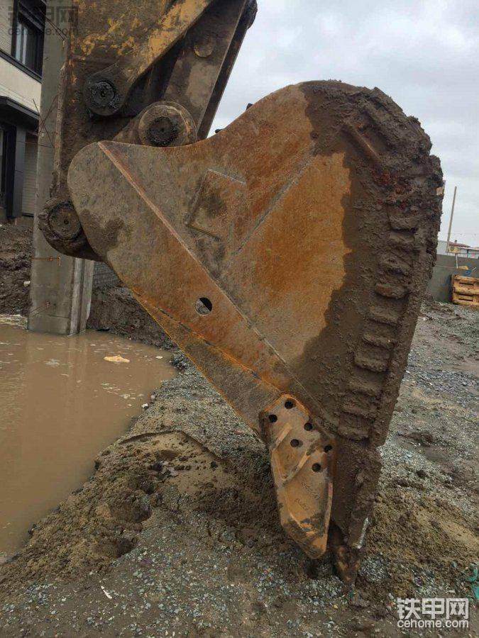

总所周知,挖掘机有一个很重要的部位,那就是挖斗,这是挖机作业中,与外物接触最直接的一个部位,所以,一个好的挖斗至关重要!那么我今天来聊聊我卡特320C挖斗的修复过程以及修复完成后的完美效果!我是一个有强迫症的人,如果挖斗不好的话,也可能会直接影响作业时候的心情!

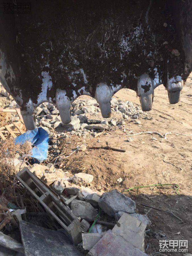

我这台卡特320C是买的二手机,买来之后挖斗已经产不忍睹!
我这暴脾气,怎样能容忍挖斗这个样子呢?于是,我开始考虑是修复还是直接换个新的,因为这个挖斗还是原厂的挖斗,这是唯一修复的价值,材料费和人工费一共花费4800元,这时候可能有人会问我了,为什么不加一点钱直接买个新的挖斗,方便又省事?我对此却是一笑而过,那么问题来了,新的挖斗能和我这完美修复的相比吗?

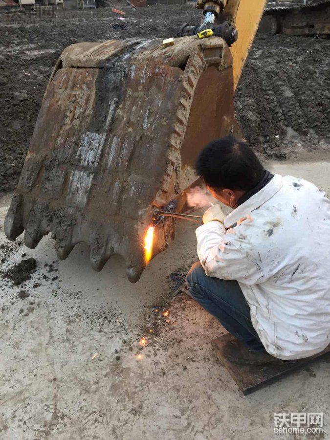

一切准备就绪,那么就开始干,既然选择了修复这个挖斗,那么必须要请一个高级电焊技师过来,要做必须做到完美!于是开始预约我们当地最有名的电焊大师,预约了三天,才轮到我,他早上五点半就过来了,风风火火的开始干了起来!
他来了之后第一步当然是用氧气把挖斗底板割。
经过老师傅的一番折腾,终于全部割好了,成了这个样:

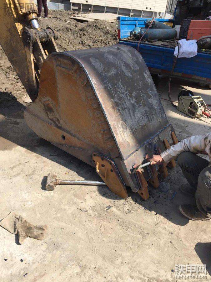

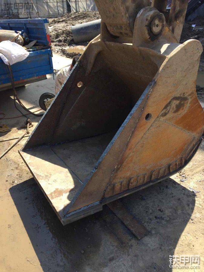

好了,一切就绪,还是焊挖斗两边的钢板。
到了这个时候,已经是上午十点左右了,这个时候电焊师傅要我去外面买八块旧的履带板,说加固斗子非常好用,我就去了。买好之后,正好到了饭点,我就先吃了点饭,给电焊师傅打包一份,等我回来的时候,已经中午12点左右,当时被眼前的一幕惊呆了!!
怎么可以这么完美,我买的钢板都是平的,而且很重,他一个人是怎么做到的,而且弯的这么漂亮! 到了此时,我开始真正的佩服起这个大师来了,技术太好了!

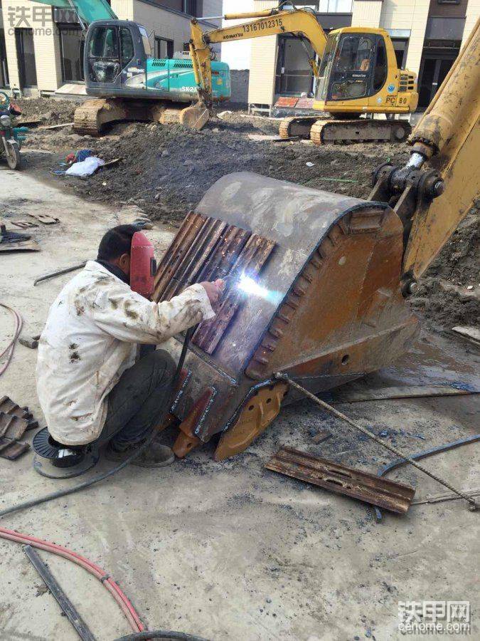

焊好之后,就开始焊齿根了,这个没有什么讲究的,干就完了。

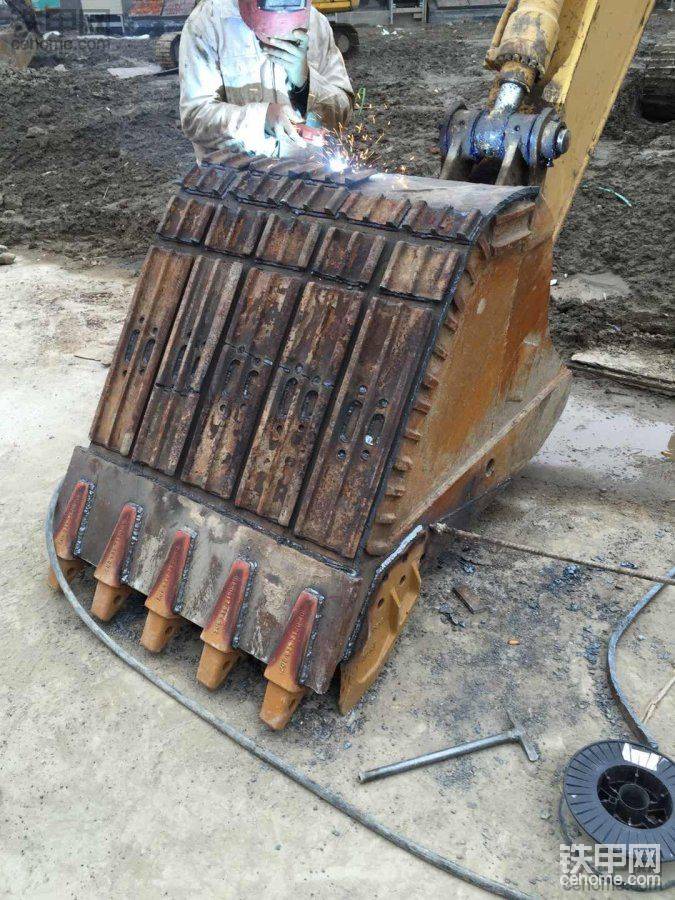

齿根和边齿焊好了之后,开始加固斗底板,用旧的履带板。
到了这个时候,挖斗修复作业基本上已经完成了,这个时候,已经是晚上五点了,耗时整整一天,电焊大师辛苦了!最后给各位甲友欣赏修复成功后的效果!
看了最后的效果,真的惊艳到我了,怎么可以这么漂亮,干活的时候心情顿时好了很多,看到了这里,各位甲友再想一下,到底是买新的划算还是修复划算呢?
