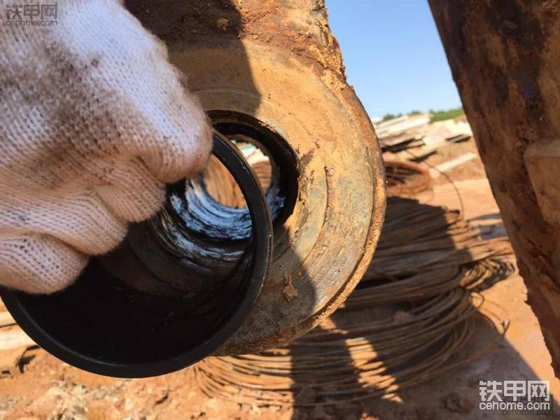

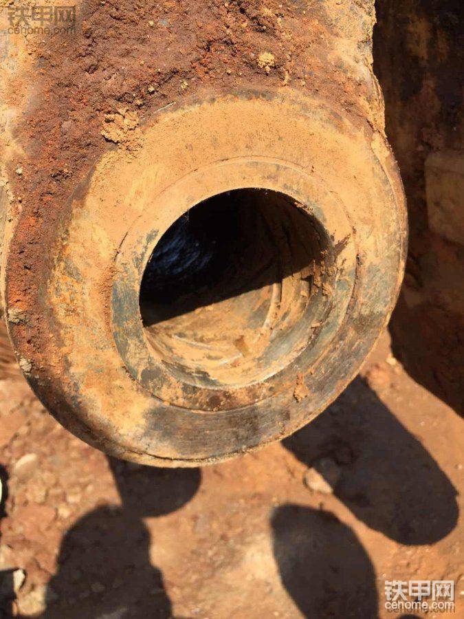

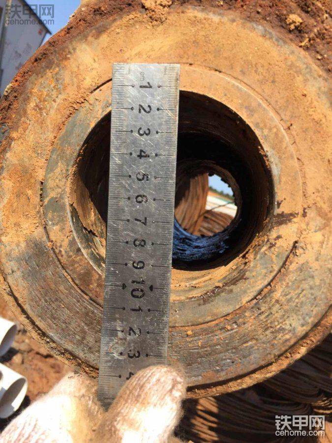

我这机器大毛病没有,小毛病不多,其中就有一个毛病是马头的衬套坏了,准确的来说这应该不是毛病,应该算是正常磨损,而且换起来应该很快,可谁知道,等修理工师傅给我拆下来的时候就傻眼了,我买了两对衬套,中臂马头上的衬套大小合适,工字架上的衬套外径不对,因为我没注意之前的马头是堂过孔的,怎么办,那就去重新买咯,联系好工地所在地的市区有该配件卖,然后叫修理师傅帮我把那对合适的装上去,另外这个让他帮我拆了我买回来自己装。

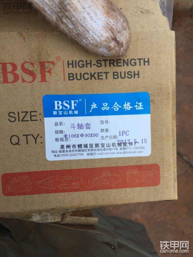

配件店的老板娘说他那个内径外径和我这个都是一样的,只不过有一边带外圈,如果是原本需要装垫片的话就可以直接装而且不用加垫片,如果不需要加垫片那割掉就可以,我印象中是加了垫片,于是买回来量也没量就直接装上去一个,先不说这个衬套是有多难打进去,最坑的是居然厚了,导致单狗不能装上去,幸亏另一个没有打进去,这个时候修理工又不在,只好把那个没装的用氧焊去割掉,另外借了两把手持砂轮机来打磨,还好我的小伙伴给力,一路帮我弄到最后,晚上一点多钟才弄完。装完以后发现更坑爹的是该衬套没有黄油眼,打黄油的时候黄油打不到中间去,这就意味着用不了多久又要换……
总结的经验:
1.买配件之前一定要对好型号,拍照,量尺寸这都是必须的。

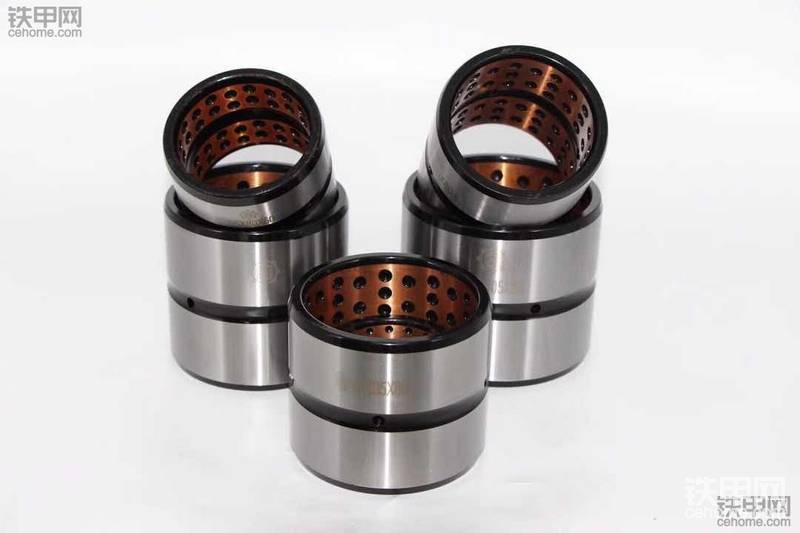

2.衬套必须买内径里面有很多圆孔的合金铜套。
