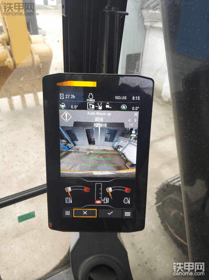

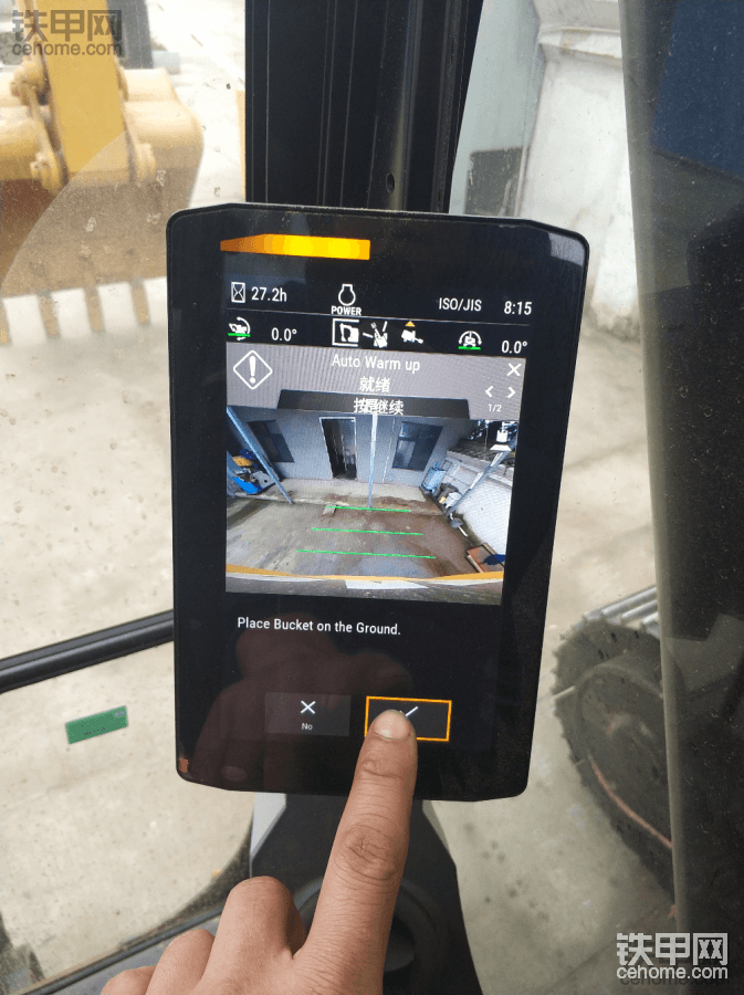

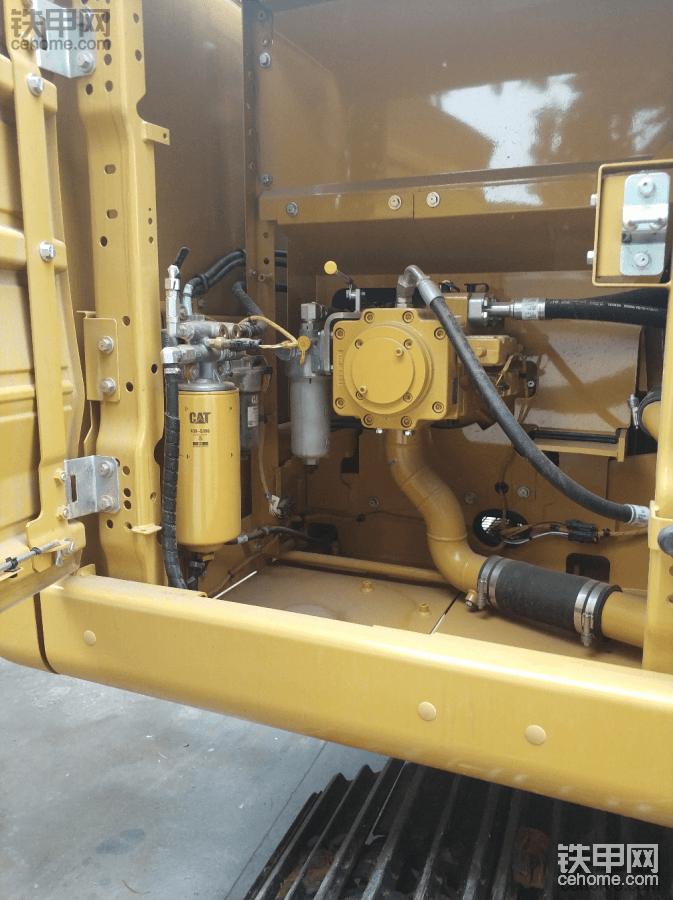

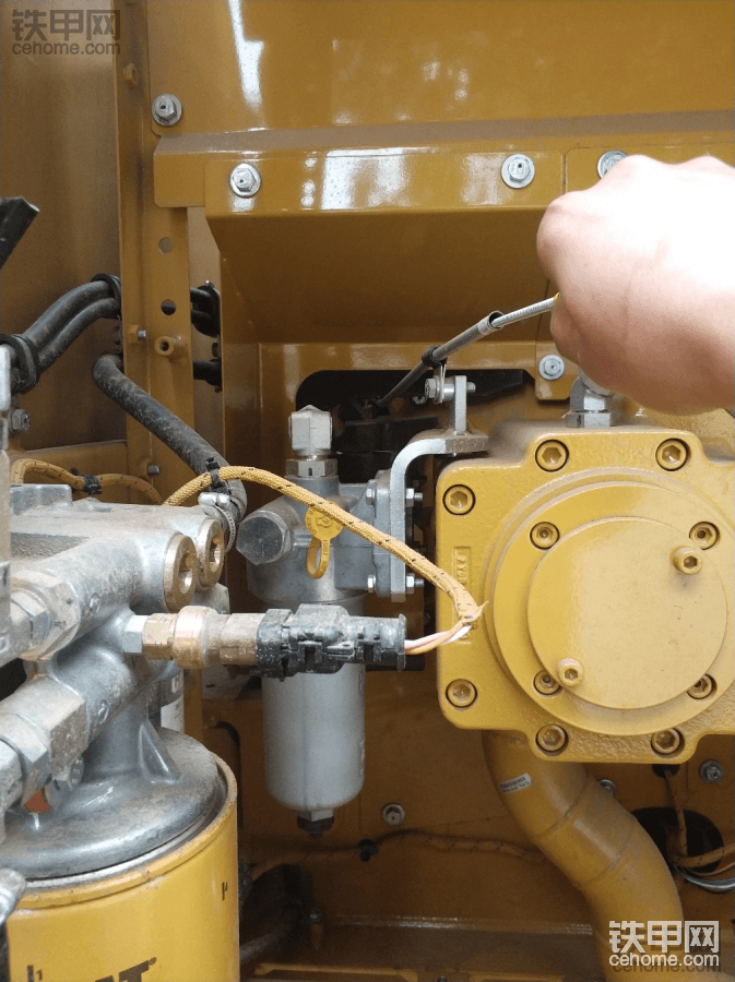

铁甲网首页 铁甲论坛 【2018开工大吉】开工前,挖机检查很重要 发帖 评论 图片 发表回帖 全部评论 原来就是你 2018-03-04 启动之后用到了卡特彼勒的自动预热系统,温度上升非常快 回复(0) 風中雄鹰 2018-03-04 666 回复(0) 原来就是你 2018-03-04 油箱,油水分离器放放水,电喷发动机最怕油里有水,会损坏油泵油嘴 回复(0) 原来就是你 2018-03-04 开工前,检查自己的挖机是非常重要的,下面我说说我的检查过程。启动前先检查机油,新一代卡特挖机,不用上车站在地面就能检查机油。 回复(0) 首页<5678>尾页 为你推荐 徐工挖机更换内田泵,速度小飞机 苏州内田液压夏 昨天 09点53分 198 2 废铁收回来的日立,换内田泵,能恢复多少性能? 苏州内田液压夏 2026-01-17 2299 3 维修挖机省钱第六部-改装燃油系统 老玩童 2025-12-14 8769 5 临工956,处理铰接间隙! 精勇 2023-09-01 4.2万 20 伤不起 轮挖大鹏 2023-07-09 4748 9 发布了一条动态 斗山, 2023-06-16 5434 6
