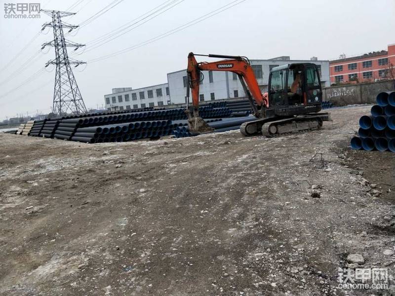

眼看2017已经逐渐离我们远去,新的2018年也有了个崭新的开始。相信绝大多数的老铁也都跟我一样带着思思眷恋告别故乡,踏上了全新的征程,接着我们这去年未完成的梦想继续拼搏!接着我们今年要完成的理想继续奋斗!而我还是那个我,我的伙伴也依旧是那个老伙计:斗山55-9C。

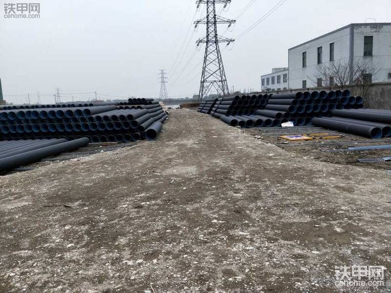

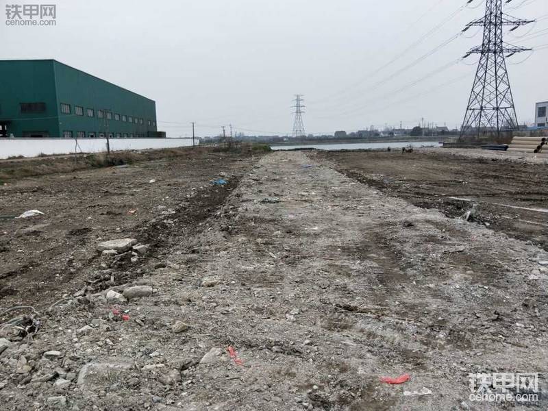

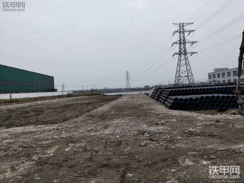

今年开工相比往年好像冷淡了许多,我正月初九出发的,在高速公路堵了23个小时,初十下午到达。第二天早晨七点准时启动挖机,也许是我老板人缘好吧,第一个活就是平大场地。工地老板我以前给他干活几次活,算是个富二代,家里有钱,性格骄傲霸道,他说什么你就得照着他说的做。他开了个波纹管场,有三个大场地,都是我平的,这是最后一个,算是年前做一半的活,年后继续。

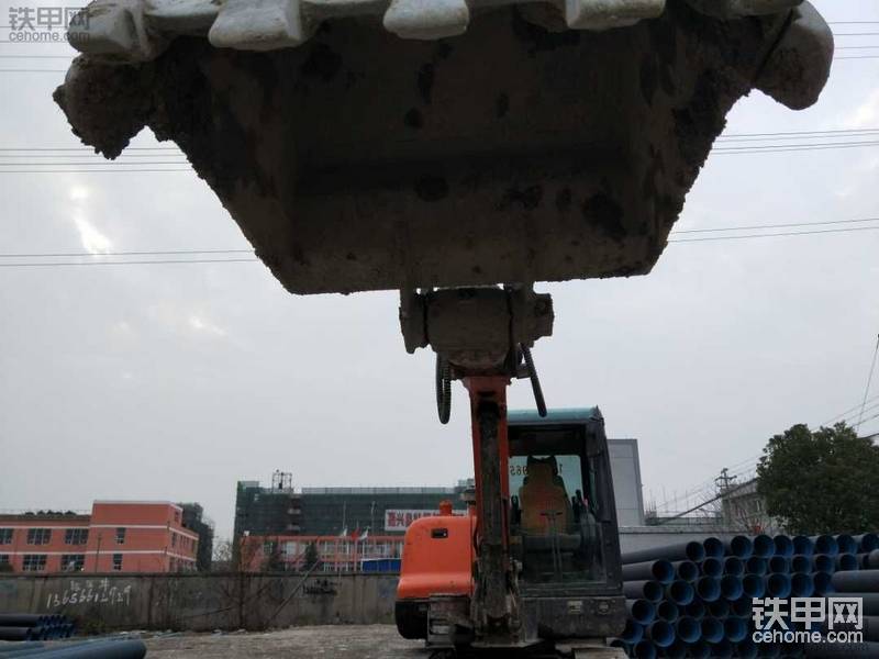

首先先跟大家分享一下我总结的平场地经验。开挖机最能体现水平高低的活也许就莫过于平大场地了,特别是开小挖,当然我不是在炫耀自己,这是事实(我技术一般般吧)。平场地首先最重要的是挖机站平,然后要找到两个点,两个相同点,也就是你的找平目标,要尽量把中间整成与两边相同点高低一样。当然,眼力一定要达到,没有人能做到毫无差距,但是相差不能大于五公分,要不然就不好看了。爬平的操作我就不多说了,就是把斗开完收小臂抬大臂,轻重自己把握。我们把场地比喻一个大正方形,从最开头开始爬,也就是左前方的那个角,爬的时候要一斗挨着一斗,我建议边转向边爬,这样做出来好看简单。实际上爬平不是靠爬均匀,而是撒均匀。每爬完一块地方就用斗子左右摆摆,这样就好看了。摆动的时候要控制好力度,不能太过用力,可以适量的收展小臂,要让摆出的土泼洒均匀。每当土较多的时候可以往后翻,土越少越有利于整平。
不过这个老板也真是皮,过来就东瞅西瞅找毛病,说我把路修的太厚了,浪费材料(水泥渣都是别人不要的),简直是不可理喻。要扣时间,还说我修的不平整,反正就是鸡蛋里挑骨头。这个老板每次都是这样,啥都不懂就知道不管你干的咋样,先扣你点时间。明明不差钱却就喜欢贪点小便宜,我也是对他真的无语了。。。老铁们,你们怎么看?
