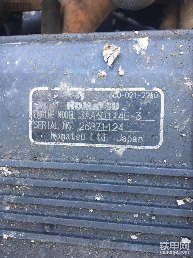

小松350-8,发动机6D114E-3.六缸气缸床冲掉漏气,更换气缸床后试机,起动后排气管有机油,熄火检查后。再启动,无法着机,共轨压力只有50kg。更换过共轨传感器。清理低压油路,拆掉油泵出油管,启动喷油能用手堵住。在另一台机上对换了imv阀,问题无改善。监控压力低。
