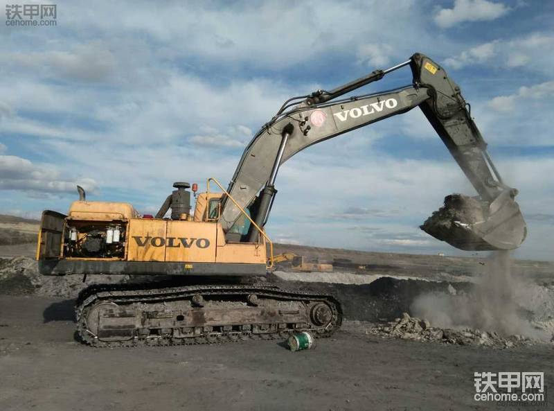

沃尔沃这个品牌很硬,瑞典血统,韩国生产!山西人与福建人都十分认可这个品牌!

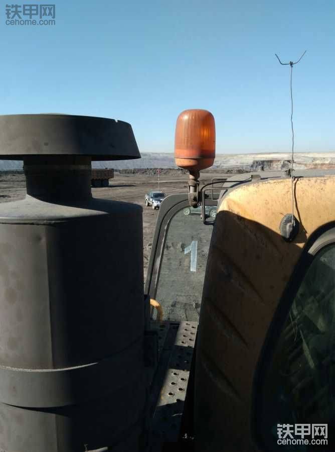

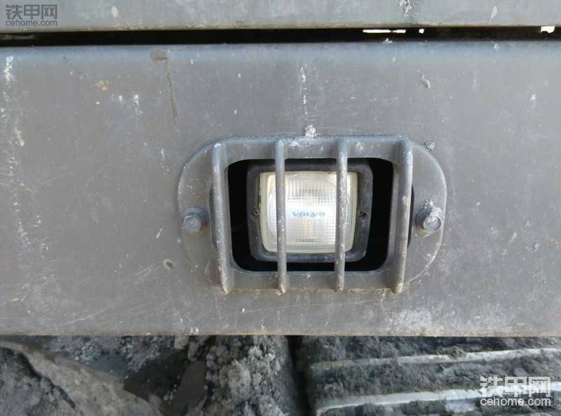

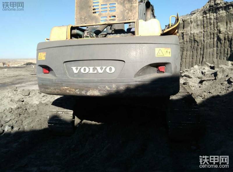

沃尔沃挖掘机走的是安全厚重的风格,颜色以黄色与黑色为主,与矿山生产环境很搭。手扶杆很多,一不小心滑一下,有的抓。反光镜沃尔沃的耐用,几年过去了,室内与室外的还有!驾驶室顶的警示灯是做得极成功的,一走就闪动与哔哔地叫,后有很多厂家争相模仿!每个灯前面都有防护罩,一般砸不坏。工具箱是液压顶柱的,难得!

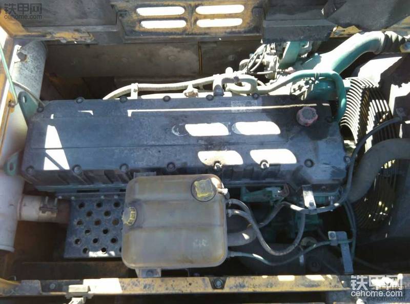

发动杌是道依茨,老品牌,耐用,运转时重金属音大点。现在发动机烧点机油,应该能用到二万小时吧!顶置凸轮轴,有两根,一根凸轮轴一个人抱不动。询问了一下大修的价格,费用真不便宜!发动机皮带的涨紧轮隔一星期换一个,原厂半个月,不是大问题,但得注意,否则皮带直接就断了!有经验的驾驶员师傅一听见吱吱吱的叫声就停车了。沃尔沃进气滤芯设计的好,一道油滤,一道空滤。

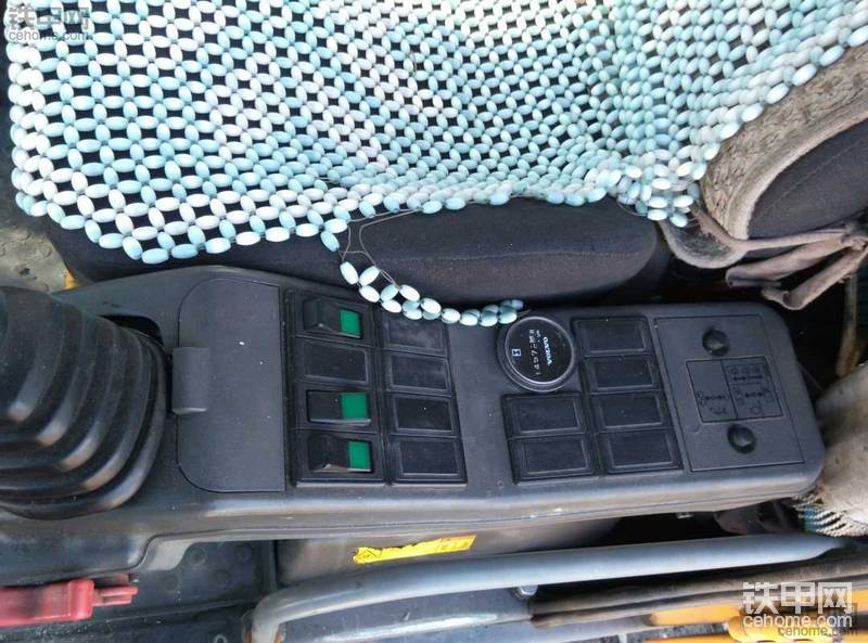

电路方面,沃尔沃一般没问题,看它的钥匙开关,一个圈,一个圈一杠,一个发动机运转符号,油门为IFGH四个档位,偏技术性。
