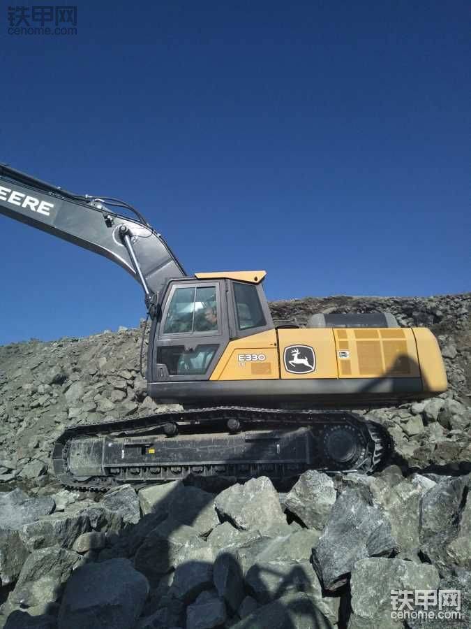

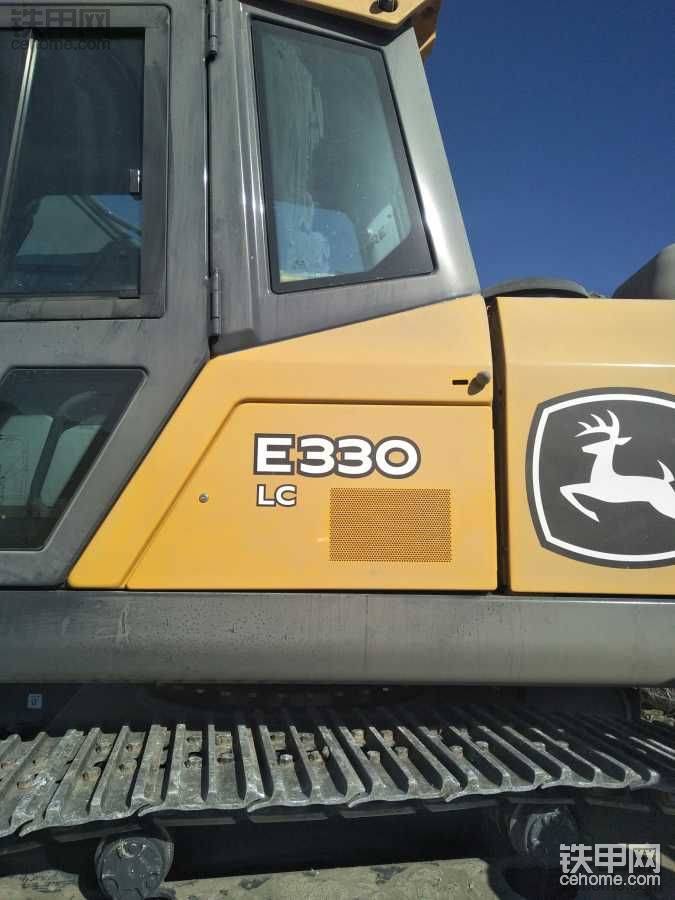

首先说这款车的外观:给我的第一印象就是大气,壮实。黄色为主,灰色相辅的车身涂装,灰色的大臂和小臂,和沃尔沃车有些相像,但是在配重上的车标显得格外漂亮,配重的造型也很霸气。

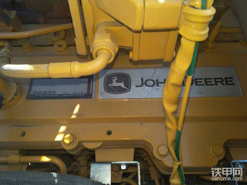

接下来我们来看看这款车的心脏,也就是发动机,发动机是约翰迪尔自主生产的发动机,标定功率是每2000转在263kw左右,通过使用,我个人觉得动力方面这款车还是没得说,动力强劲,输出动力足。
