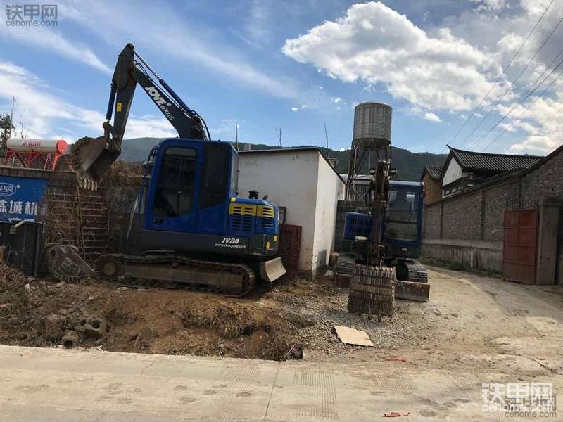

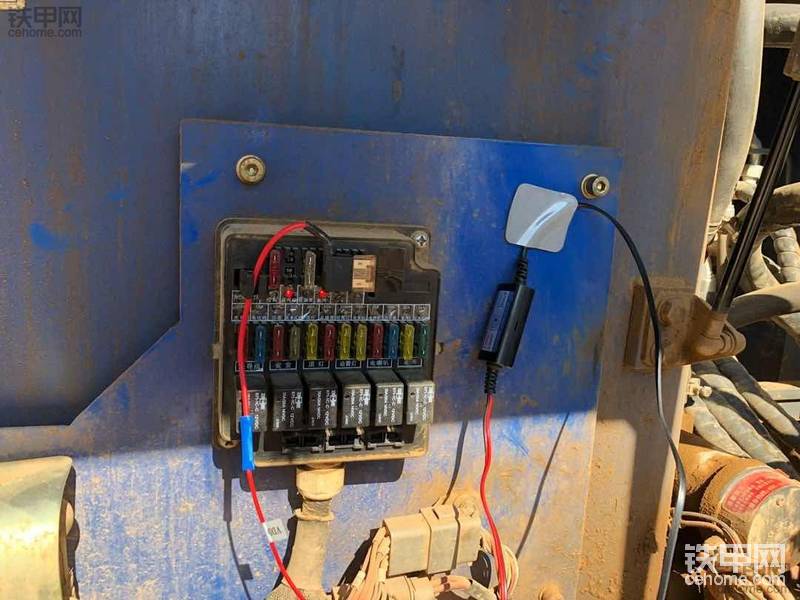

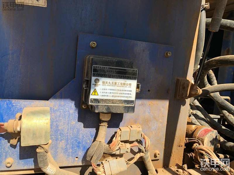

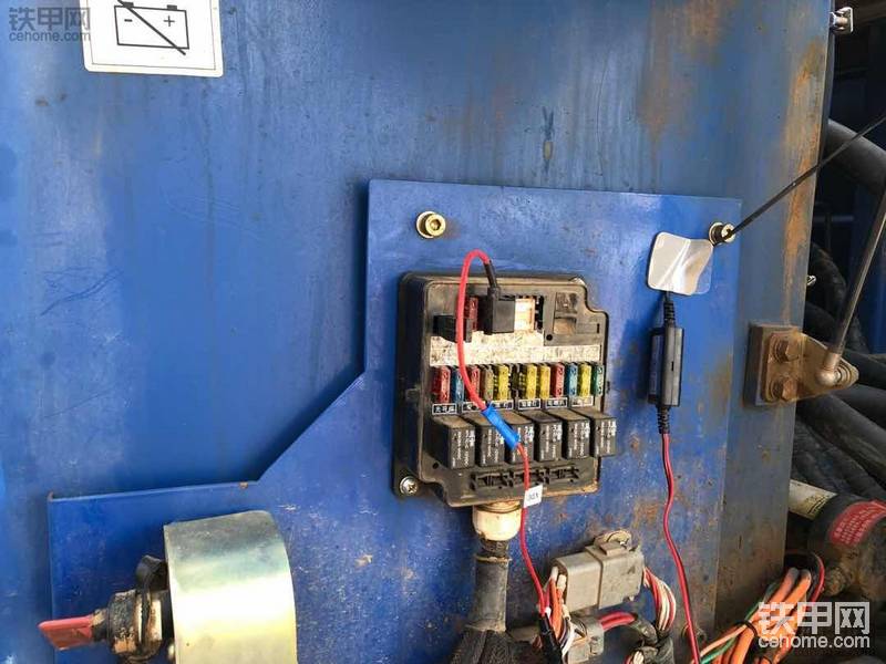

首先我选择安装的是恒天九五重工75挖掘机来试云盒,这台机器干了一年共1600小时,自己开干的不太多,首先这台机器的保险盒和其他品牌机器不一样,绝大部分机器保险盒都是在驾驶室座椅后方,这台机器却是在柴油油箱前面,本来可以设计一个工具盒的,不知怎么就单单设计一个保险盒,下面是电瓶,空间利用不太理想。
最开始首先先把ACC线接在备用上,谁知 插上去云盒正常了,可试机却启动不了了,然后又把备用装上,取下顶灯保险,因为要选取常供电保险,其他的不要选,插在顶灯位置的时候一开始云盒不亮,然后又把ACC线上下颠倒过来插,云盒正常。 保险盒却盖不上了,不管保险盒盖子了,到有时间再从新接线头。  接下来就是把另一根线接搭铁处,建议找颗螺丝松一点然后把搭铁线顺时针绕在螺丝上拧紧螺丝。

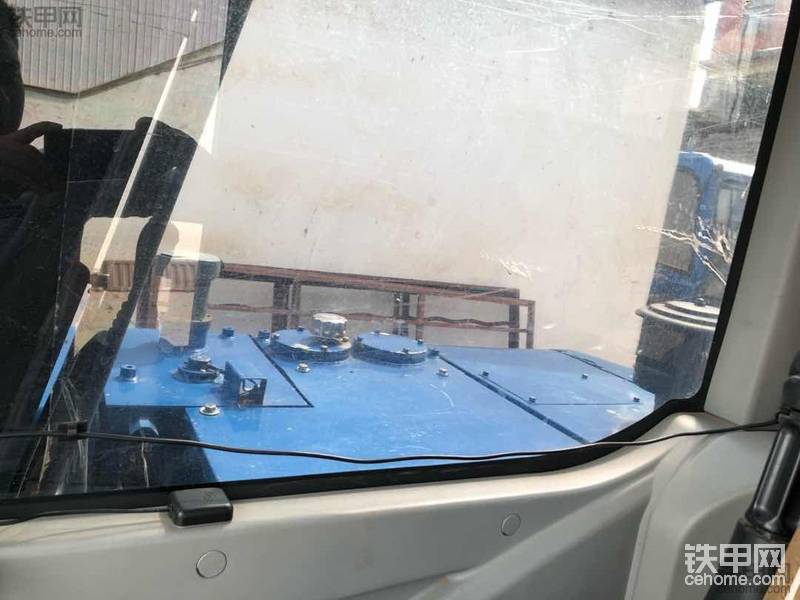

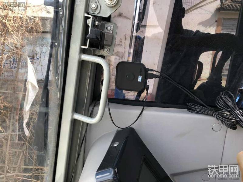

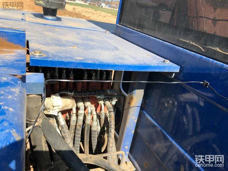

接下来走线,因为我这个保险盒在外面又想着多试几台机器,走线的比较简单先把ACC线固定,然后电源线从前盖缝隙处穿过,注意不要影响气弹簧和盖子开关就好,然后在柴油油箱上取个点固定,下一个点又固定在驾驶室外面,需要注意的是这两个点需要避开大臂提升时的空间,接下来在雨刮处定个点,最后打开驾驶室前挡风玻璃,从上下玻璃处穿进电源线,再把云盒路由器固定在不影响操作的位置,我选择的是右侧玻璃上。
接着是GPS,这个比较简单,线很长我也不想到处都是线,就把线收起来,在路由器旁边把GOS固定,GPS自带 3M胶,撕下来贴上就行。

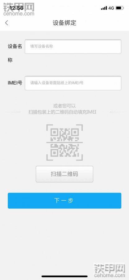

整个安装过程就基本完成了,  开始试机,一开始路由器只亮白灯, 手机端用不了,咨询了其他甲友, 告诉我两种原因,一种是电源没接好,另一种是没有网络,我之前已经把路由器自带的联通卡取下,安装上电信卡,还是不行,我又弄了张大王卡插上,然后手机端输入ID账号,填写挖掘机品牌,型号,工作小时和一些基本设定。(亮绿灯表示网络正在运行) 这样云盒才算安装成功。  最后就是使用云盒了,甲友们想不想知道这云盒效果到底怎么样? 使用到底能给我们带来什么便捷之处 ?静期待我的试用篇。
