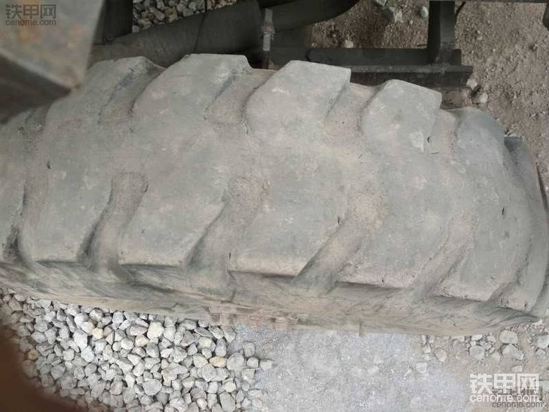

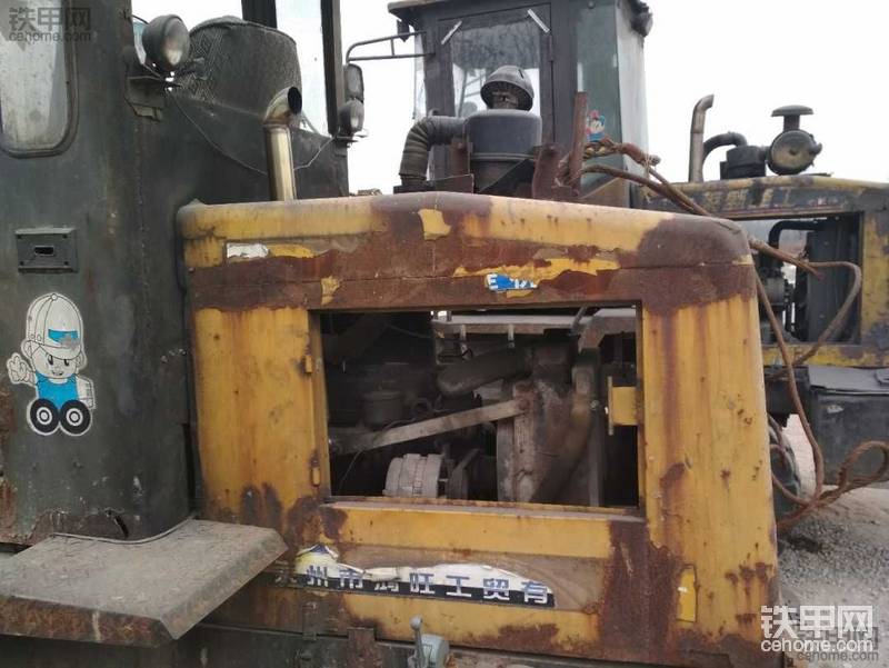

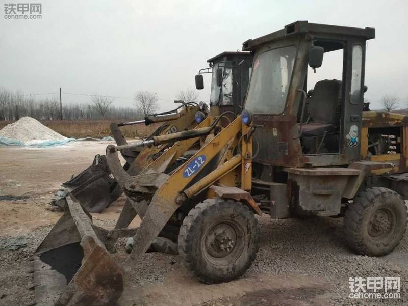

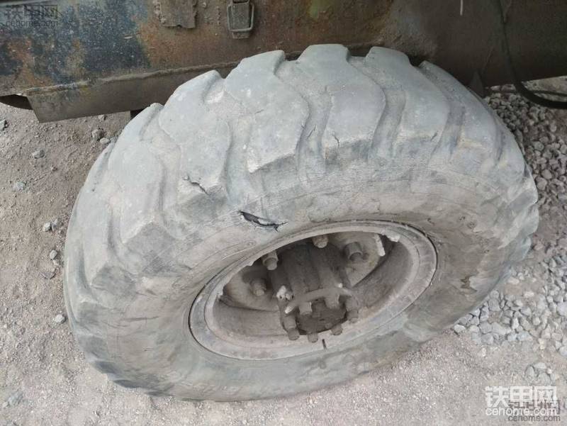

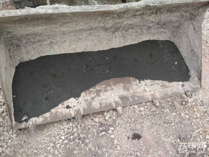

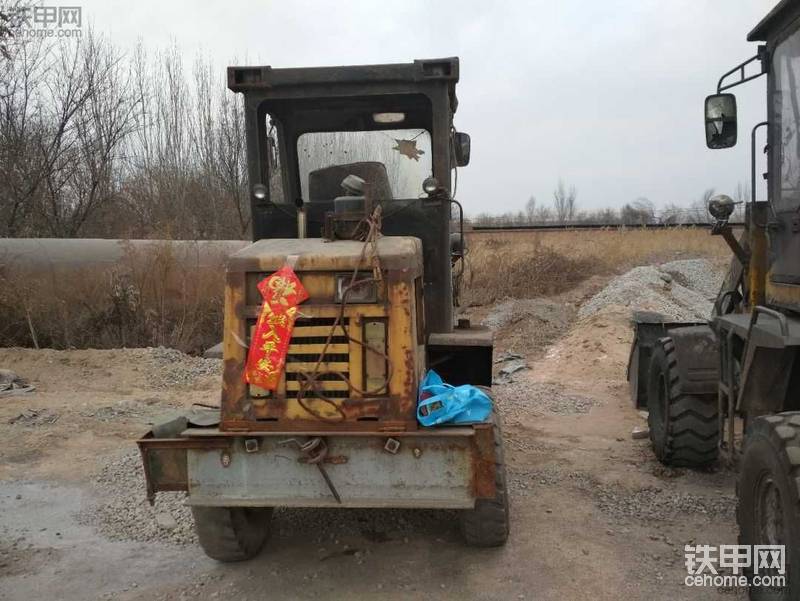

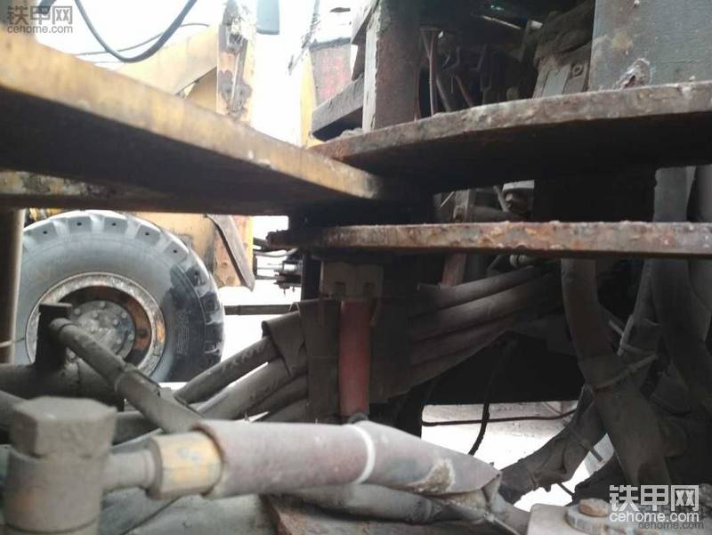

买价2.8,搞成两万,因为这车别人买了一个月闲小,退回去的,回来头一年打了一桶黄油,然后到今年,用了半桶,好节约,全柴2105,前三后二,变速箱,离合器拉杆式,踩起来老拉发动机,过了年该拉线式,四配套换过两次,三年一换,变速箱换过三盘齿轮,一档齿轮和直接传动过来的头两盘,原厂轮胎用了两月就报销了,对,是报销了,在石头堆里干活来,后来下山换成红箭825-16使用至今,刹车总泵换过两个,分泵换过两个,右前轮轴承油封17年六月份换的,驾驶室底部加固,液压油泵换过两个,全车液压油管没动过,现有一根有点漏油,柴油泵柱塞换过两次(油品问题),发动机飞轮齿圈换过一次,飞轮壳换过一次(17年)自己加装油压表,水温表,电压表,铰接修过两回,第一回就换了个销子,第二回换结实了,保证在我手里能用5年,我为什么这么清楚,因为我都是自己动手换的,没出过一毛钱修理费,上图,这是我七年的车了,我用东西不爱惜,也不清洗
