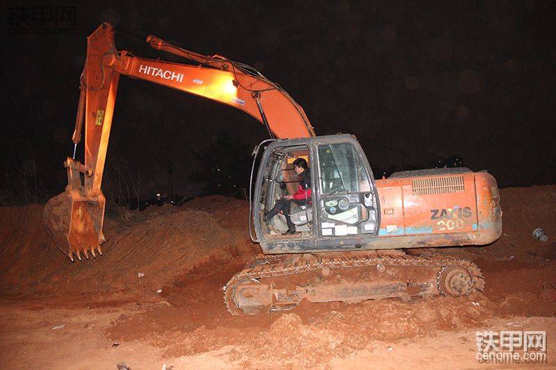

其实前一个星期我就感觉到排气的声音有点不正常,为当时就怀疑喷油嘴有问题,后来问司机这个机器是不是一直就这种声音?有没有感觉不正常?司机说没感觉异常,当时我就没放心上,这事就一直到今天才感觉到不对,具体的表现为:排气管排气声音突突突的像打炮,做动作会感觉没力,特别是提大臂速度慢,另外感觉油路跟不上。那没办法,干不动活只有修,给修理工打电话,叫他过来检修,电话协商好之后安排司机在工地上等修理工,我就准备回家陪老妈过生日了。路上老婆打电话给我问我什么时候下班,我说在路上,挂掉电话我总是不放心,还是要去陪着修理工,这样自己心里才有底啊,没办法,给妈妈打电话,说机器坏了要修,你们先吃饭,我还不知道什么时候能弄完,妈妈没有半点不开心,叫我处理好工作上的事情,注意安全,饿了就买点东西吃垫垫肚子,其实当时眼睛都是湿润的,觉得做挖机太不容易了,妈妈过生日都不能陪,也怪自己对工作太认真。挂完电话掉头回工地。来到工地,叫司机回去,我在这等修理工,既然留下来了,就要陪的有意义,我要把全过程给记录下来,学无止境嘛。等司机期间,拍两张小红的照片玩,拍照技术一般,该拍砖的拍砖哈。

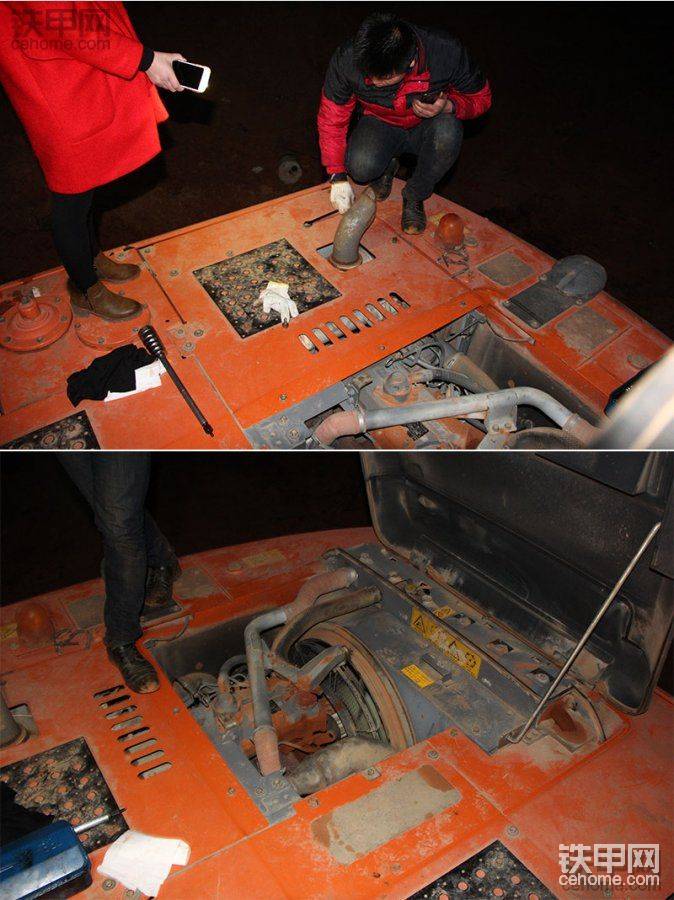

等了我也不知道多久,修理工终于来了,还带了个美女。一来就试机,一试机就确定是喷油嘴的问题。

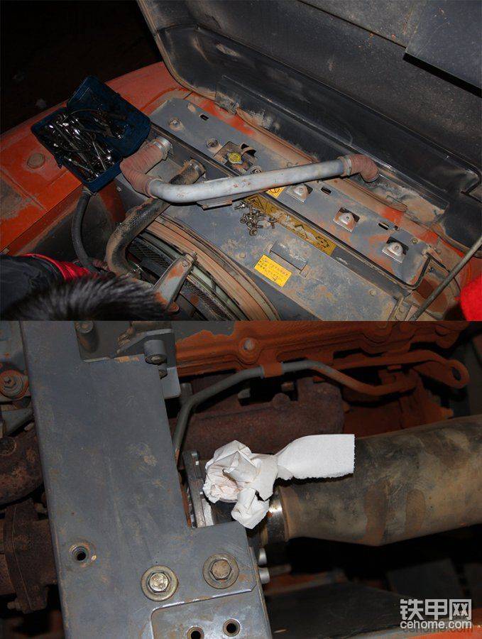

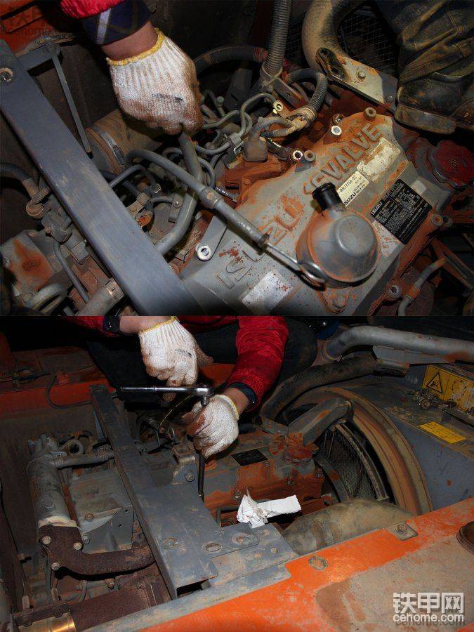

那就开拆吧,先把护板拆掉
涡轮增压管,记得拆掉管子之后一定要用卫生纸堵住以免灰尘进去

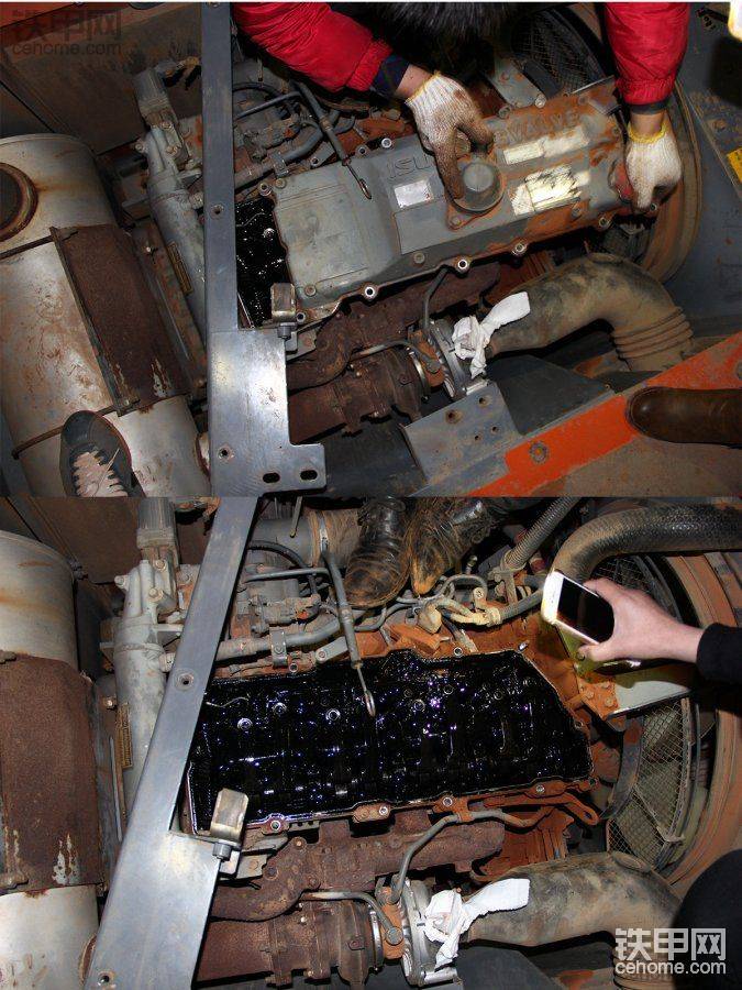

拆掉缸盖螺丝,修理工差评,没有清理发动机灰尘,我手里拿着相机不方便,我叫他清理一下再弄,他说装之前会清理,我很质疑。

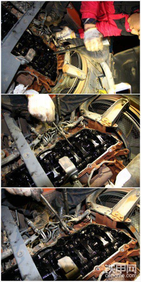

掀起你的盖头来,拿下缸盖

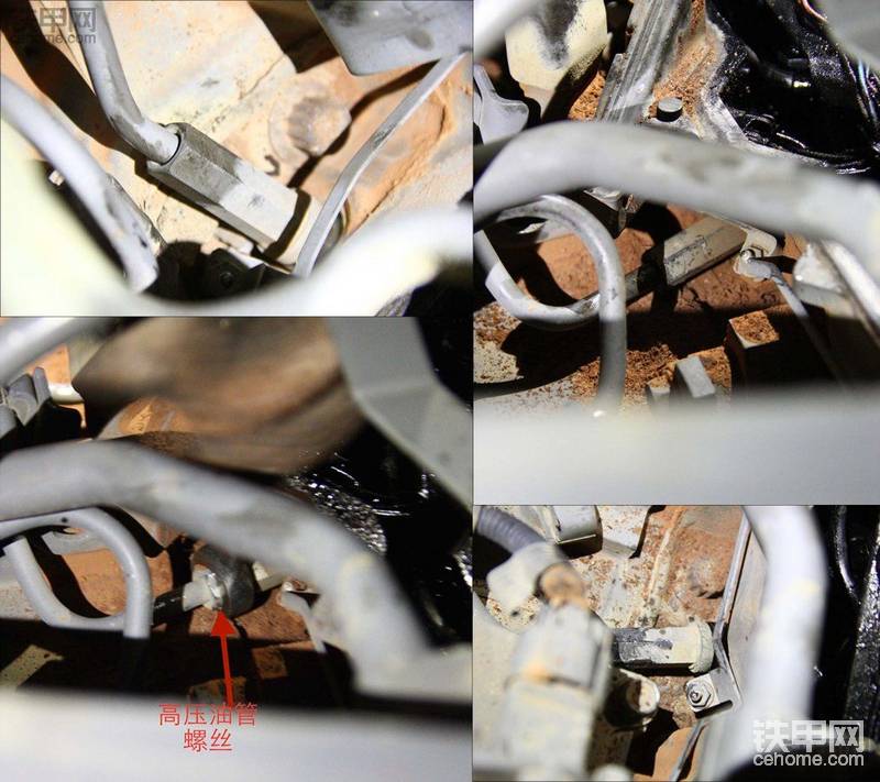

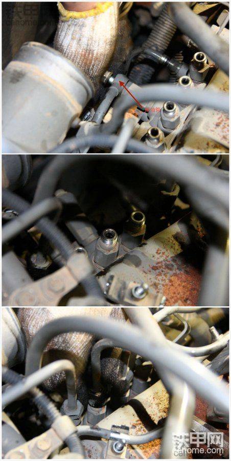

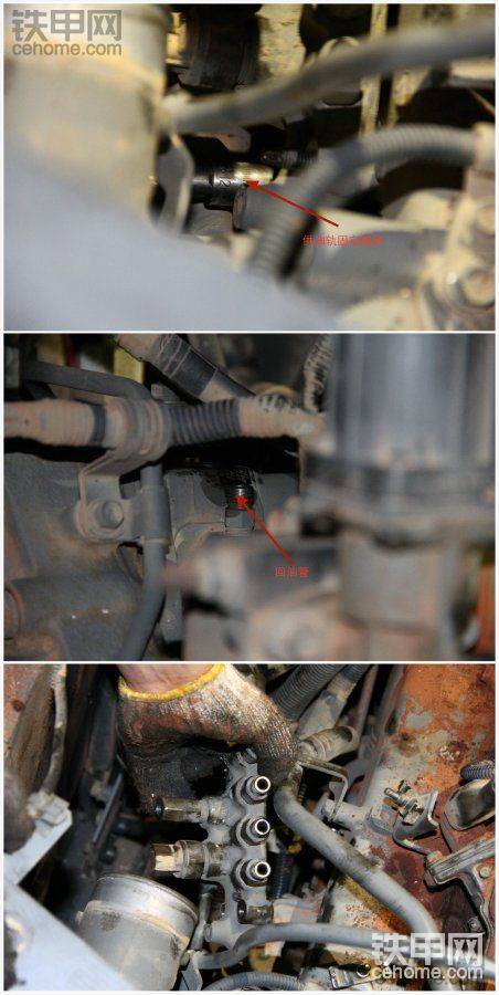

拆掉高压油管
跪式服务

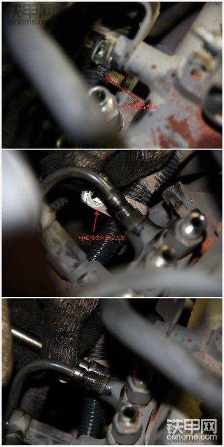

拆掉电磁阀线架
拆掉缸内回油管

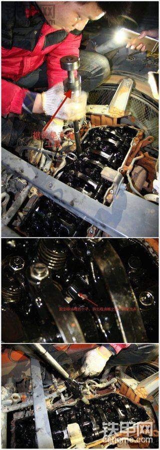

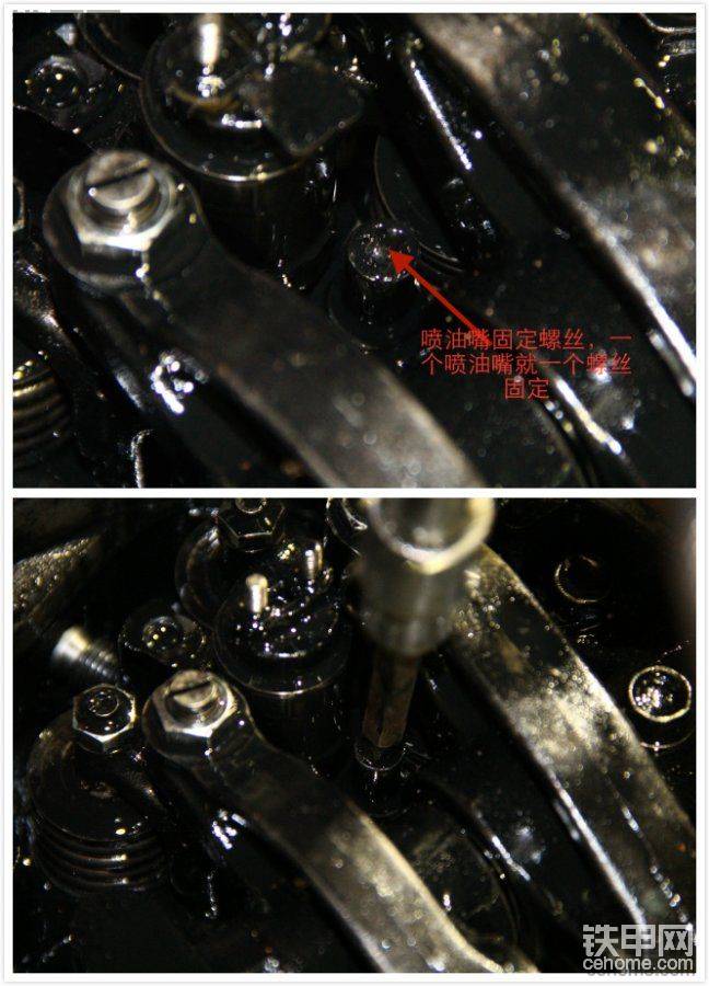

拆喷油嘴固定螺丝,喷油嘴就一个螺丝固定,螺丝下面是一个卡子,不用取出来

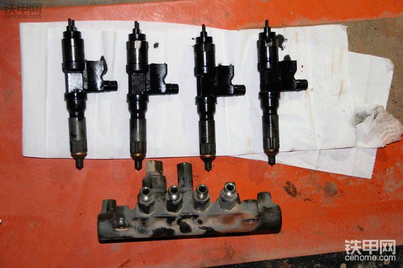

取出喷油嘴
喷油嘴全家福

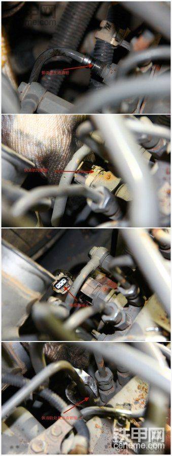

拆除油管和传感器插头,注意回油管里外有两个垫片

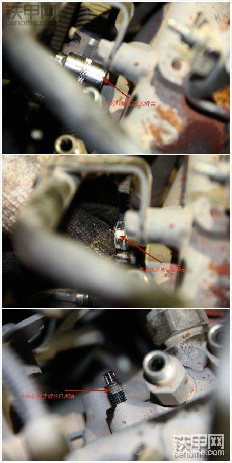

取出供油轨总成,供油轨总成有四个螺丝固定,两个公头,两个母头

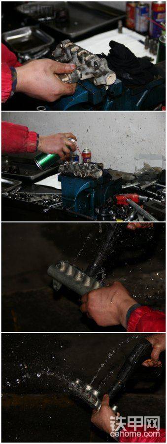

来到修理店准备检查,先拆掉喷油嘴底座
上专业设备进行检测,好高大上的样子

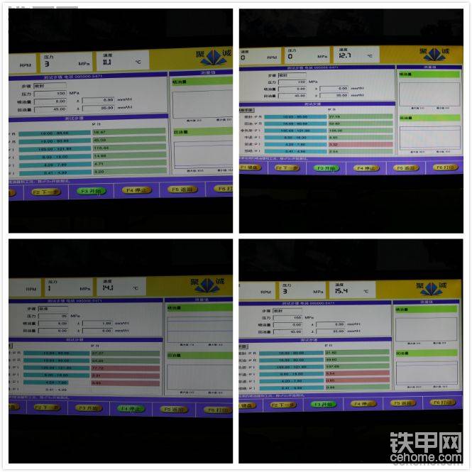

检测结果出来了,四个喷油嘴坏了三个,修理工说是加到了好差的油,心里一万只草泥马在奔腾,黑心油贩子

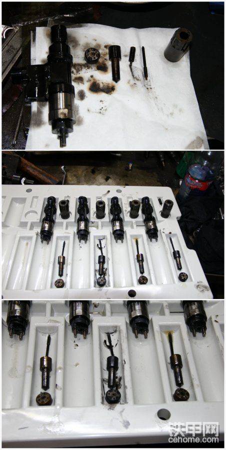

修理工把喷油嘴拆开给我看,太黑了,他说正常的里面干净的都会发亮,那只有换掉了,四个全部换掉,我就叫修理工马上调货,结果人家卖喷油嘴的下班了,没办法,只有等明天了。
接下来是清洗供油轨
