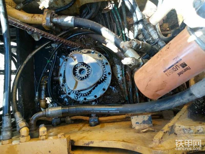

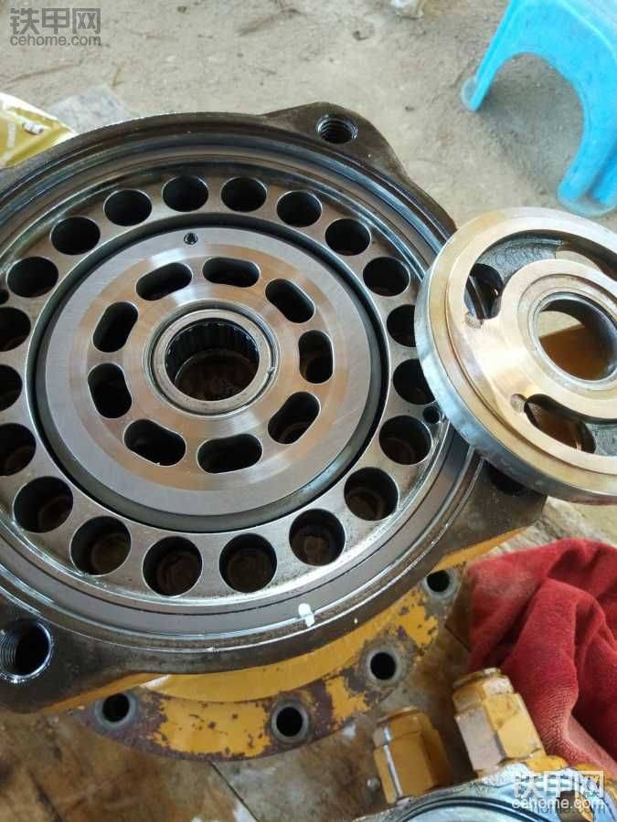

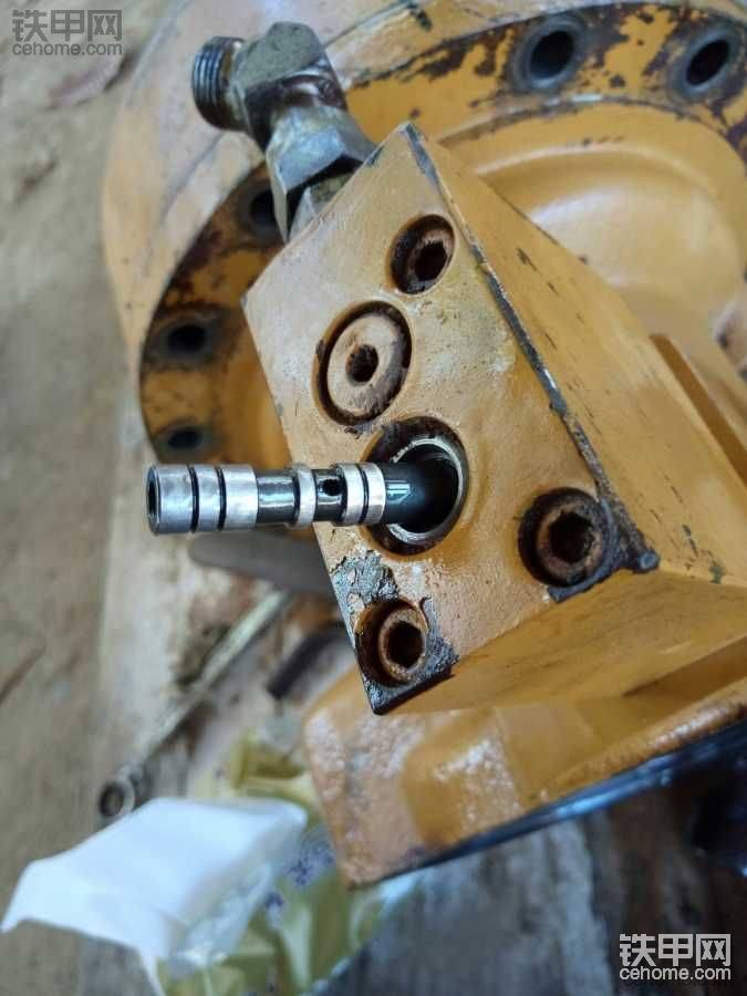

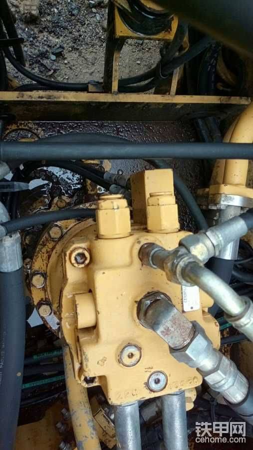

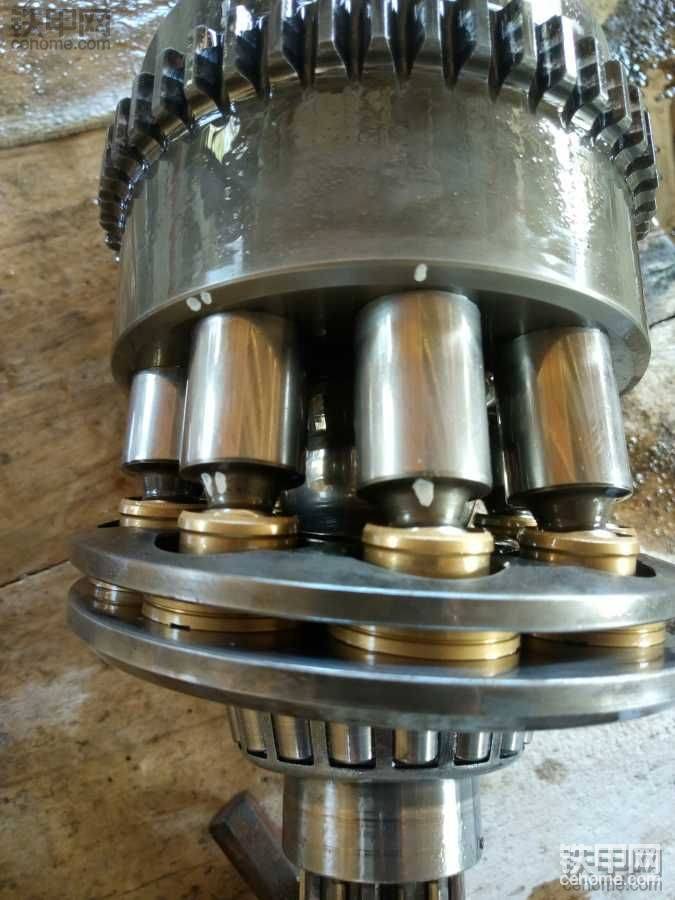

不管热车冷车,起步和刹车都会发卡,抖动,左右回转压力200公斤,开始怀疑马达泵胆配油盘磨损,拆检后磨损程度不大,加工了一下,装回去故障依旧,在斜坡上工作,不作回转动作,只要一作铲斗大臂或其它动作,回转则向重心一侧慢慢溜滑,后把回转溢流阀压力调整到260公斤,斜坡上加其它动作不溜车了,但是回转动作后会向回转方向慢慢溜滑小段距离,快速回转能刹住车,但抖动异响故障依旧,可以确定是泄漏引起上述故障,老铁们分析分析故障所在位置
