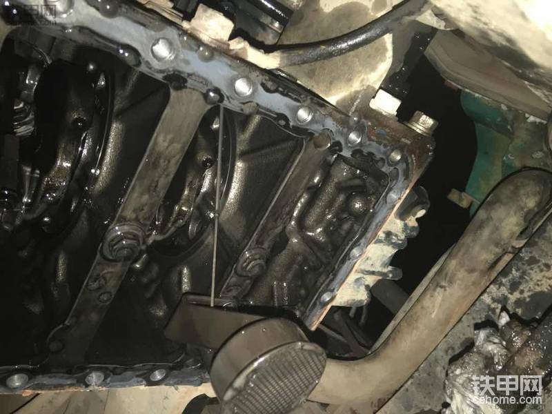

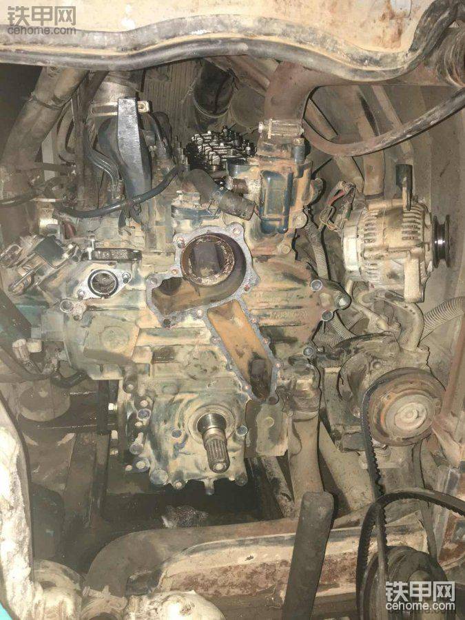

2015年一个人隐蔽的地方、发动机下水管微漏.发动机高温高压才会漏水 一直没有找出来。导致每天 要补水。后来直接加纯净水...............后来.....

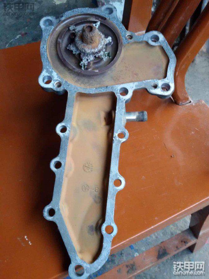

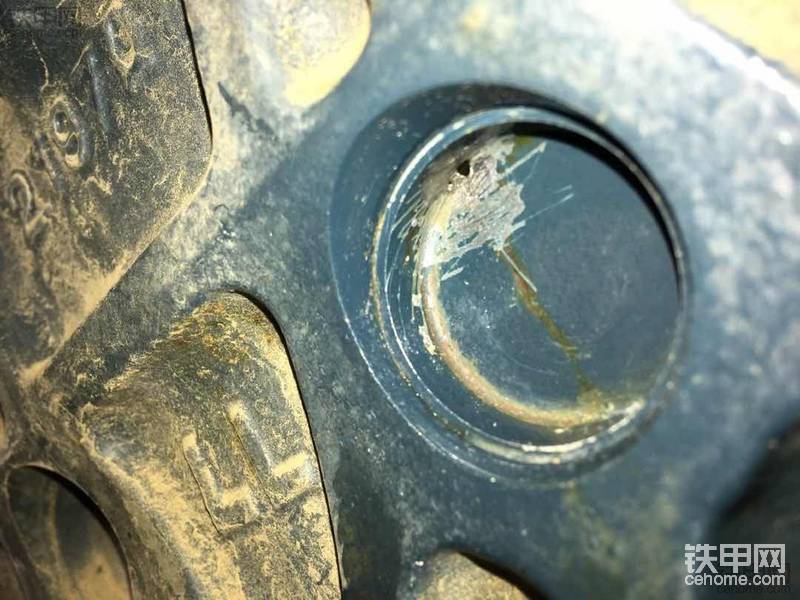

因为发动机生锈  至水循环不好  发动机高温。齿轮壳旁边水堵锈穿
锈渣太多。水泵叶直接锈蚀。
问了一些维修人员。发动机锈蚀没办法还原。事已至此,很后悔。
