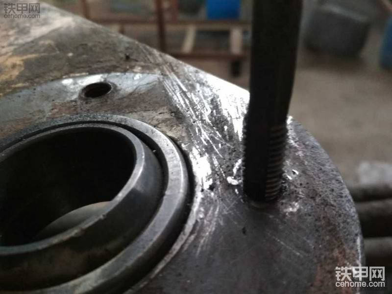

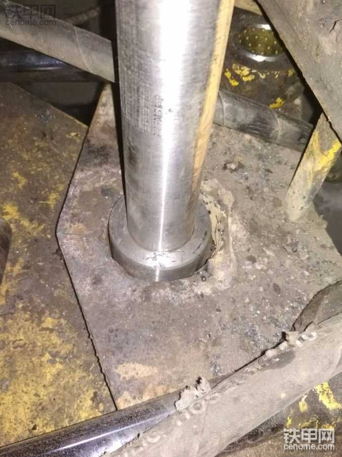

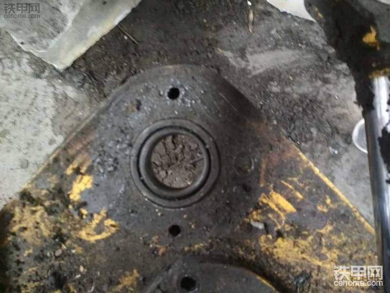

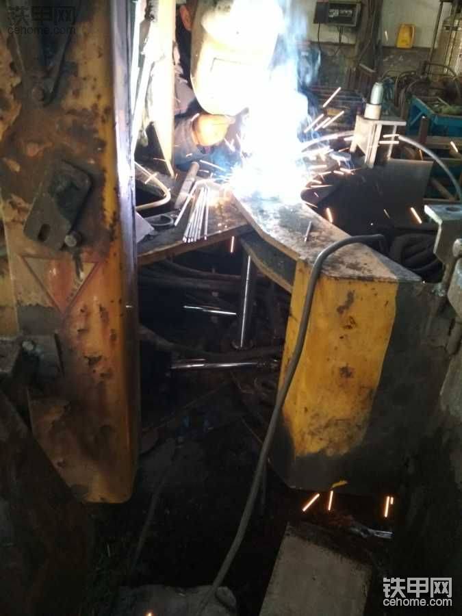

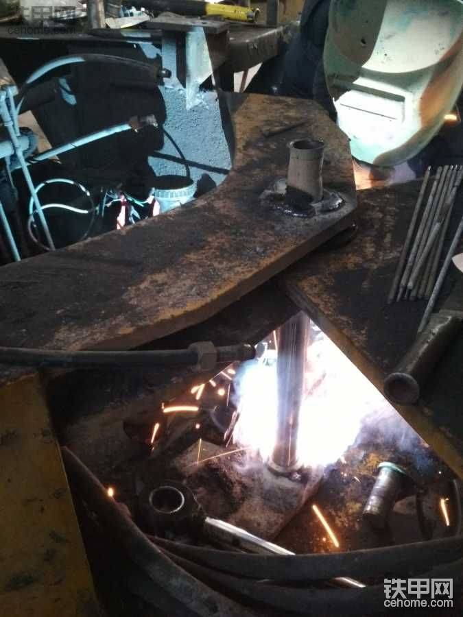

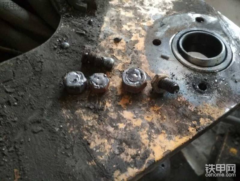

修完了,发下图,供所需的人参考,技术退步了,一颗螺丝拔了五六次,所有螺丝最好拿丝锥过一边,上下那根发亮的管是定位用的,保证上下同心,焊完,拿角磨机把中间部分切除,然后把销子打进去,定位管就退出来了,谨记,切勿砸出定位管,再上销子,会很难上的!!!
