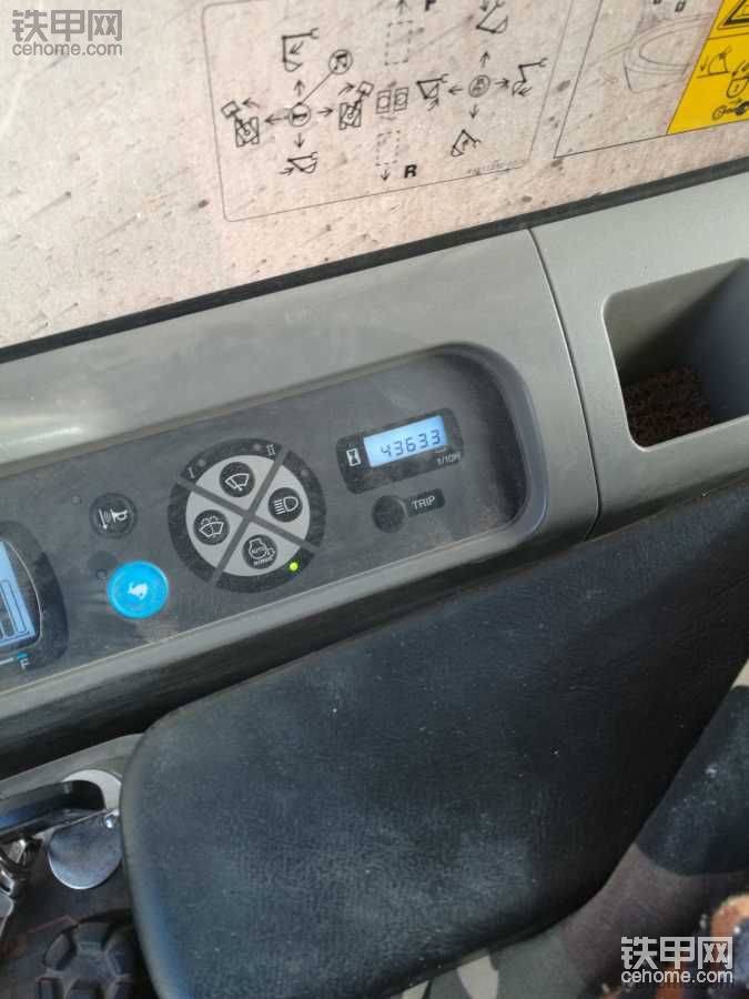

时间转瞬即逝,再过十来天过年了,甲友们你们放假了吗?拿到钱回家过年了没有?掐指一算完了今年又是帮公司挣按揭款了。说说我家CX360B吧,从把它招来到现在16个月多了,经过这段时间的磨砺总结了一点小经验和一些小毛病。

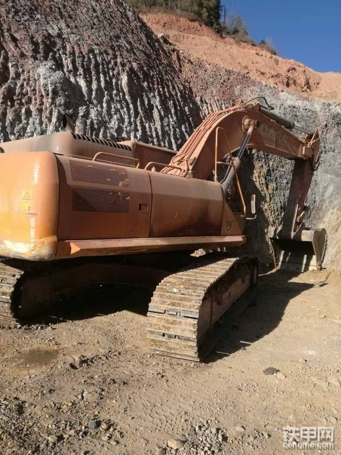

(1)整机全进口,除了那个破斗其他液压系统强劲有力。我这里挖的是红土虽然是土,哪个硬啊我看是比石头还难挖,L刻度只听着吱吱吱的就挖着走了,只是这个破斗应该是设计问题,经常破两个边板,估计还是太薄了。目测16毫米厚,过两三天得焊一次,配的V39的旋转斗根,来到现在光边齿根就换了5次了,一副一个月得两副斗齿。斗销设计缺陷,经常断销子,斗齿丢了找不到的不下十个。掉土里就找不到了,个人觉得卡特那种穿横销的比较靠谱。

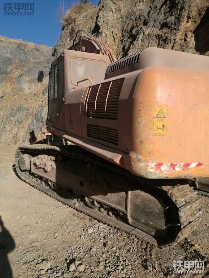

(2)液压油高温经常100度左右,联系售后好几次,主要还是太远了吧。9月份的时候公司过来人带了一扇镂空边门过来换上说没事了,是透气效果不好,不过还是解决了一点问题。主要是吸力太大,吸了很多蚊子把防护网堵了,打开一看,全是味子的尸体,干尸啊得一两斤。又进城买了个洗车机回来经常冲洗,里面的灰,蚊子的尸体一个星期洗一次才把问题解决掉。
(3)凯斯的机器第一次用,行走力量那是很好啊,履带板刻度很深,就像推土机履带板一样,稳扎稳打的那些大陡坡很轻松就上去了,啪啪啪啪啪啪的声音很悦耳的。
