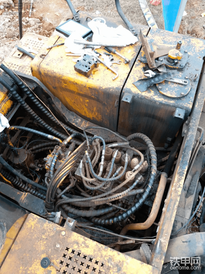

1:液压分配阀换密封圈,

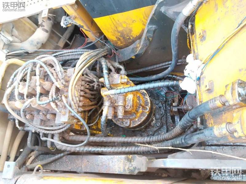

2:旋转马达换液压油封,

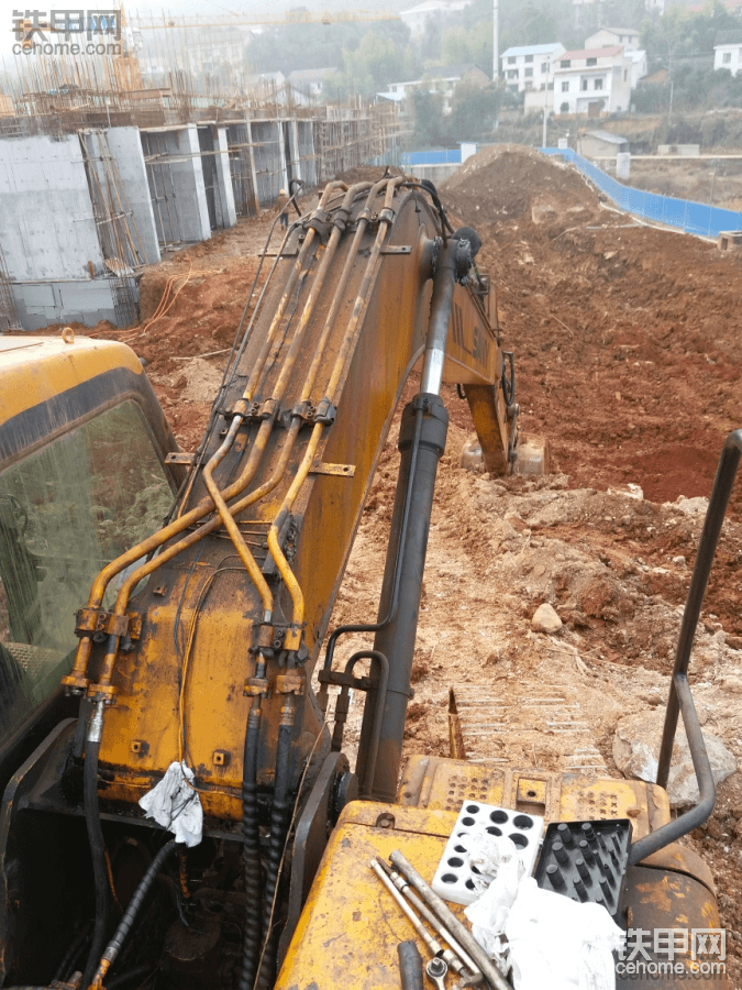

3:几根液压软管更换,
4:左行走马达漏油,

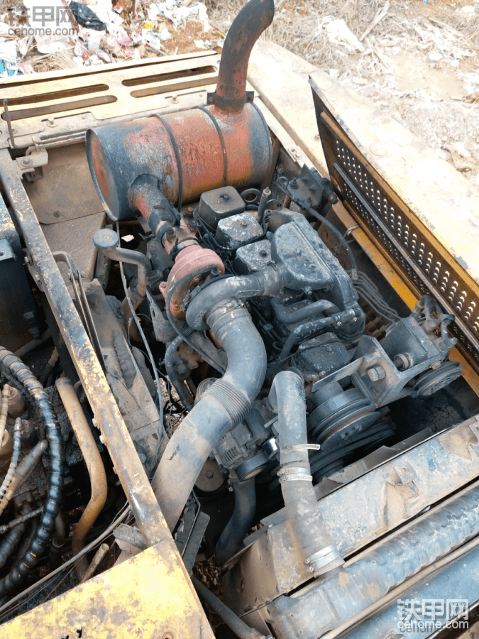

5:要下雪了,装上发动机罩,

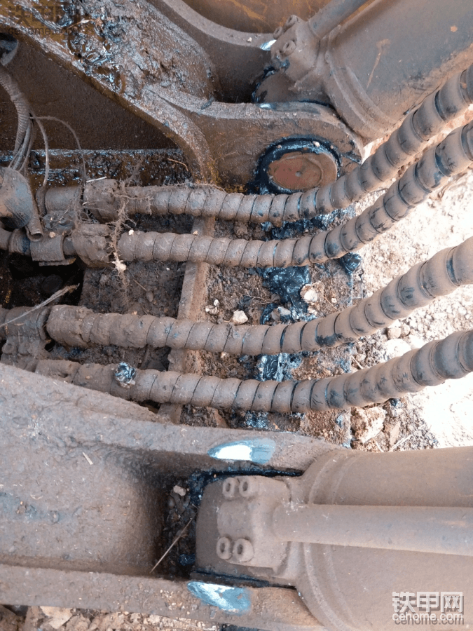

6:大臂油缸两个底座销子磨损严重,更换,
7:5处黄油嘴打不进黄油,更换,
