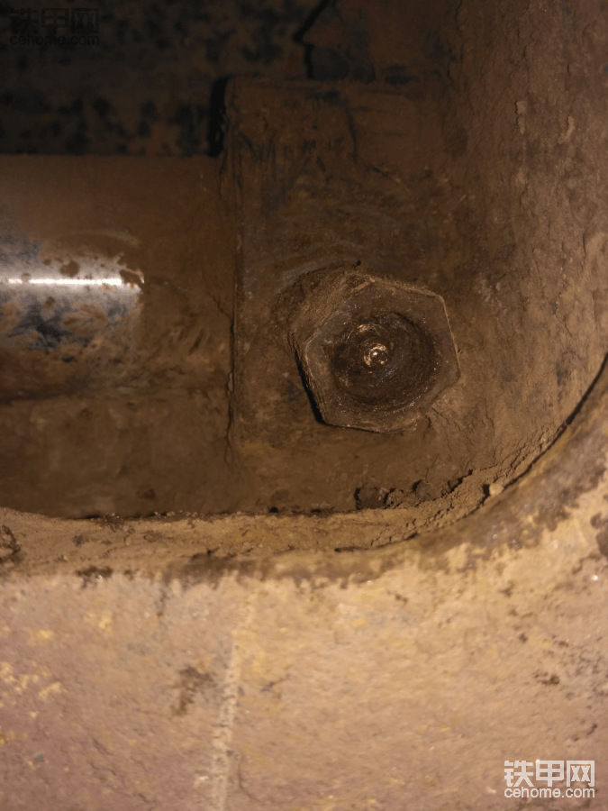

铁甲网首页 铁甲论坛 挖机行走黄油嘴下方一寸处有个椭圆形的小孔漏黄油! 发帖 评论 图片 发表回帖 全部评论 挖挖307 2018-01-12 扭出来再重新扭进去,应该是19的扳手,不滑牙应该不漏了。 回复(0) 胆大心细 2018-01-12 请问师傅,怎么检查泄压阀螺丝?需要把履带拆了,导向轮取掉吗? 回复(0) 壮心不已 2018-01-12 那应该是卸压孔,你检查一下是不是泄压阀(罗丝)松了。如果没松那就是内部坏了。卸压孔是不能堵死的。 回复(0) 对方正在偷人 2018-01-12 不知道 回复(0) 胆大心细 2018-01-12 这是黄油嘴的图 回复(0) 首页<123>尾页
